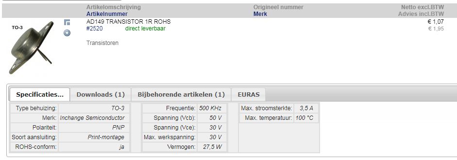

<content:encoded><![CDATA[<p>Ls ik naar de gegevens kijk, ga je het met een AD149 beslist niet redden.<br />
AL102 Datasheet, Equivalent, Cross Reference Search</p>
<p>Type Designator: AL102</p>
<p>Material of Transistor: GePolarity: PNP<br />
Maximum Collector Power Dissipation (Pc): 30 W<br />
Maximum Collector-Base Voltage |Vcb|: 130 V<br />
Maximum Collector-Emitter Voltage |Vce|: 60 V<br />
Maximum Emitter-Base Voltage |Veb|: 2 V<br />
Maximum Collector Current |Ic max|: 6 A<br />
Max. Operating Junction Temperature (Tj): 100 °C<br />
Transition Frequency (ft): 2 MHz<br />
Forward Current Transfer Ratio (hFE), MIN: 40<br />
Noise Figure, dB: -<br />
Package: TO3</p>
<p>ASZ16 of ASZ18 gaat ook wel lukken denk ik. AST in Moerstraten heeft er nog één op stock.</p>

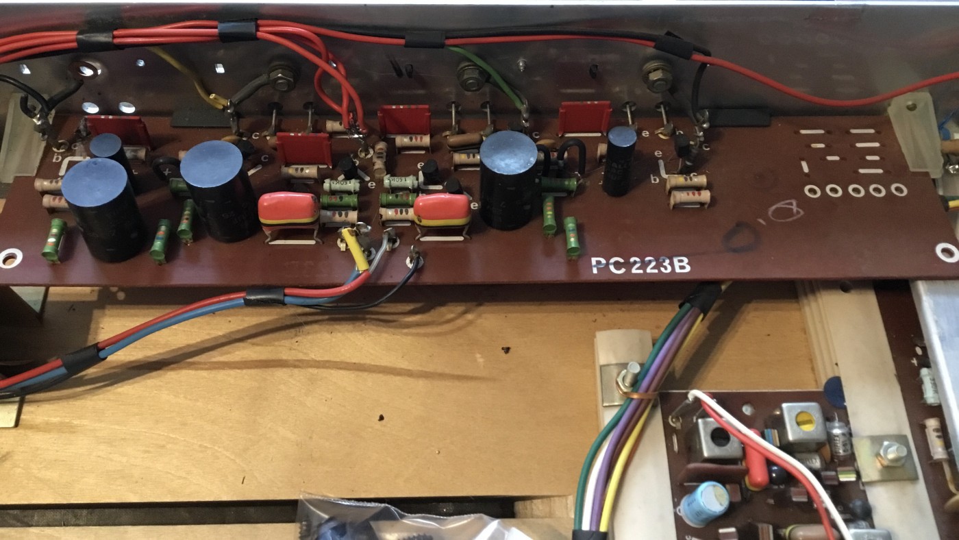

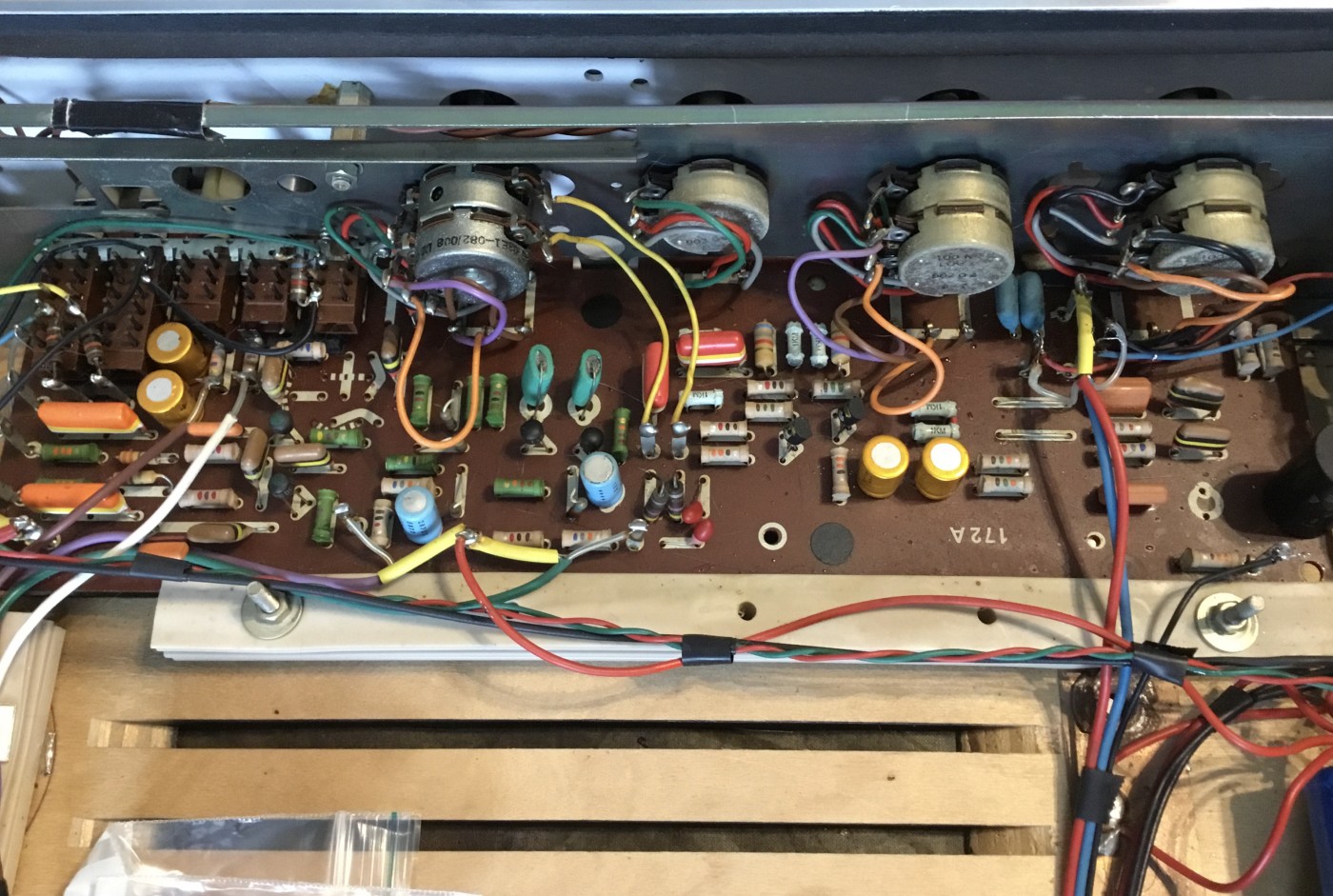

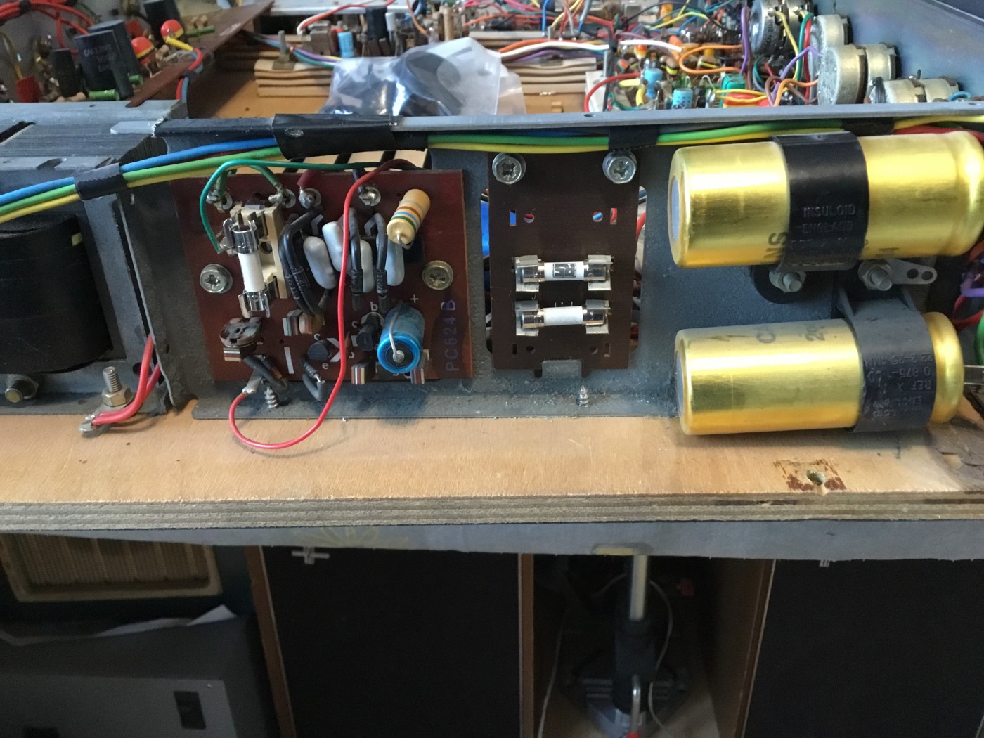

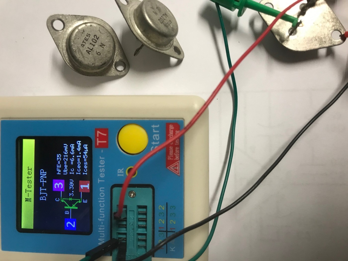

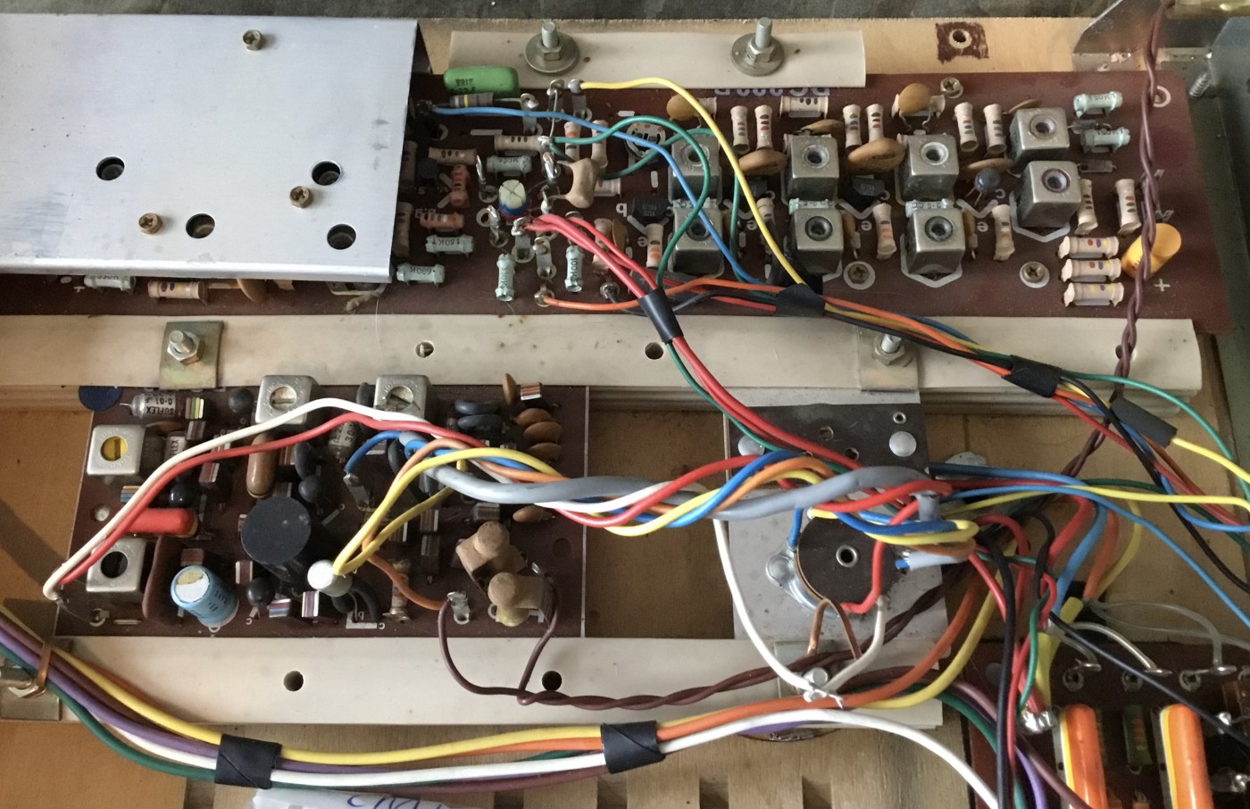

<content:encoded><![CDATA[<p>Hierbij enkele foto’s</p>
<p><img src="images/uploaded/202103171119436051e5cf0e871.jpg" alt="[image]" width="1400" height="788" /><br />
<img src="images/uploaded/202103171120166051e5f031f61.jpg" alt="[image]" width="1400" height="941" /><br />
<img src="images/uploaded/202103171120496051e611c0da4.jpg" alt="[image]" width="1400" height="906" /><br />
<img src="images/uploaded/202103171121116051e627a8e2c.jpg" alt="[image]" width="1400" height="1050" /></p>
<p><br />
MVG</p>
<p>François</p>

<content:encoded><![CDATA[<p>wat is de voedingsspanning van de eindtrap ?<br />
tot 50 volt kan je de AD149 gebruiken.</p>
