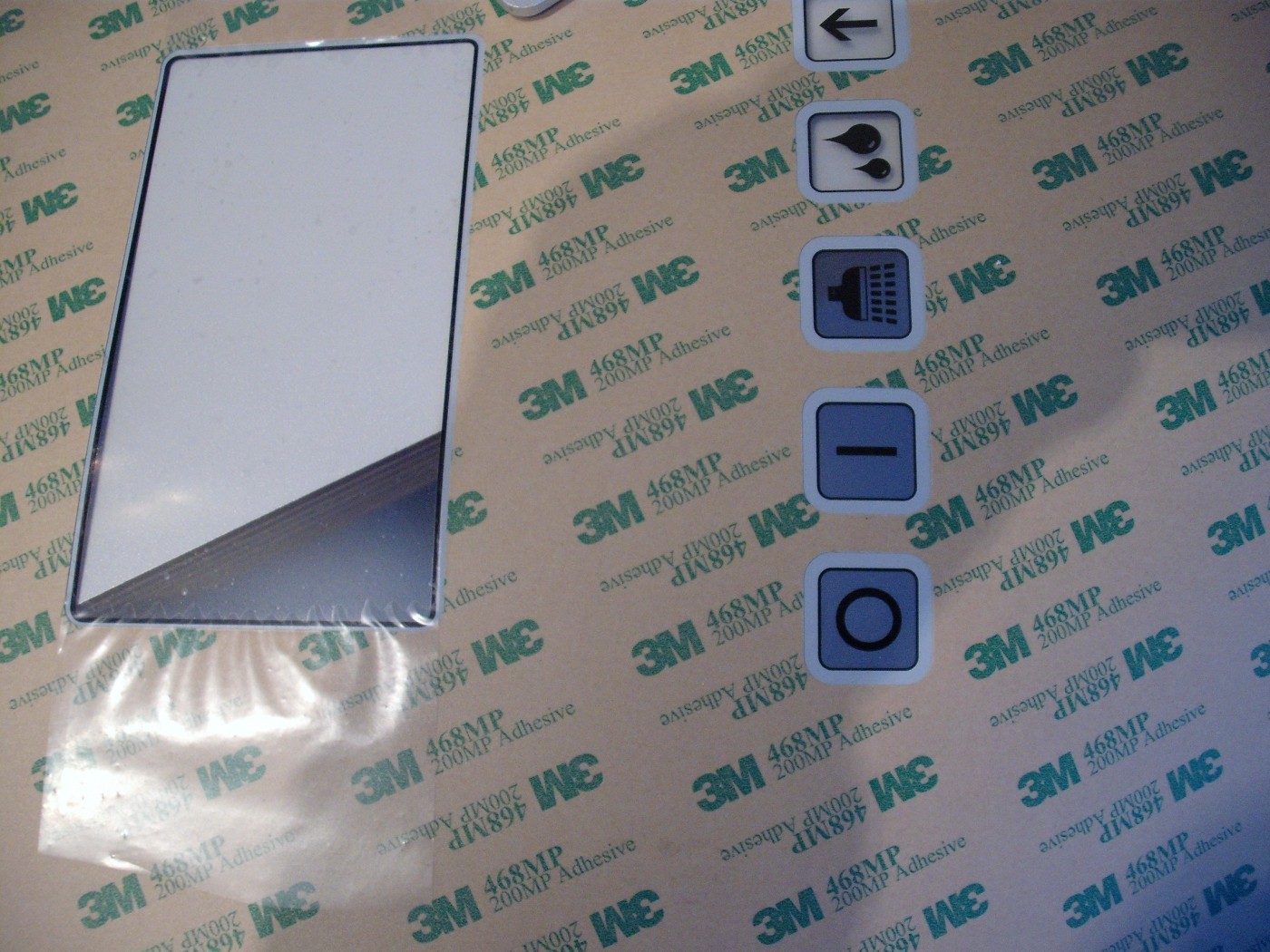

<content:encoded><![CDATA[<p>Ja Roland deze bedoelde ik, maar begin nu te twijfelen omdat de frontplaat folie wel uit pp plastic kan bestaan.<br />
frontplaat folie wordt tegenwoordig voorzien van een 3M 468MP lijmlaag (als een sticker)</p>
<p><img src="images/uploaded/202104261743546086fbda7e45e.jpg" alt="[image]" width="1400" height="1050" /></p>

<content:encoded><![CDATA[<blockquote><p>Maar zoals ik de vraag van Roland lees: wat doet die lijm met de laklaag</p>
</blockquote><p>Inderdaad, daar gaat het mij om.</p>
<p>Ik zat zelf aan onderstaande lijmsoort te denken. (Ik zag net dat ik in een<br />
eerder bericht de verkeerde pattex link erbij had gezet.)<br />
Maar ik ben geen verf/lijm specialist. Het enige dat ik wel weet is dat<br />
sommige laksoorten niet bestand zijn tegen oplosmiddelen in bepaalde lijmen.</p>
<p><img src="images/uploaded/202104261547236086e08b6a35b.jpg" alt="[image]" width="614" height="1200" /></p>
<p>Groeten, Roland</p>

<p>Ik zit aan lijm zoals deze te denken. Oplosmiddelvrije contactlijm:<br />
<a href="https://www.pattex.nl/nl/producten/contactlijm/contactlijm-transparant.html">https://www.pattex.nl/nl/producten/contactlijm/contactlijm-transparant.html</a></p>
<p>Tweezijdig kleefband zou mogelijk een oplossing zijn, maar daarbij kan het weer<br />
zo zijn dat de verf na verloop van tijd aangetast wordt... Ik vind het lastig...</p>
