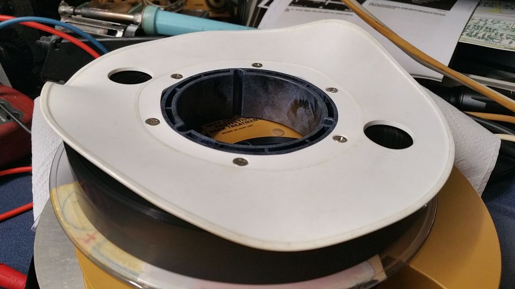

<content:encoded><![CDATA[<p>Adelbert,</p>
<p>Mooi toestel  OPGELET</p>
<p>Wees super zuinig op di video kop.<br />
Advies is niet gaan spoelen met toestel, gewoon laten draaien.</p>
<p>Banden in de oven paar uur op 50gr<br />
pas op met dat plastic vergewis NIET boven de 50gr</p>
<p>Dan en tja moet je eigenlijk een 2e recorder voor hebben die banden met <br />
alcohol doekje of keukenpapier reinigen.<br />
Je voelt vanzelf de 'plak&quot; voorbij komen.<br />
Door de 2e recorder op iets van 50cm te zetten spoel je zo de tape heen en weer.<br />
Je kunt ook bv een pickup draaitafel gebruiken en daar de tape op leggen om af te spoelen.<br />
Maar pas op dat geen zooitje wordt.</p>
<p><br />
Is mij gelukt om zo enkele banden schoon te krijgen.</p>
<p>Wat steeds fout gaat is dat de band afgeeft op de linker schuine steekas band geleider.</p>
<p>Is een drama.<br />
Op den duur zal het je wel lukken een werkende band te krijgen.<br />
Maar houd de alcohol en doekje bij de hand.</p>
<p>Geen beeld is die videokop weer vol gelopen.</p>
<p><strong>DUS géén banden hard spoelen tot je 100% zeker bent dat die tapes goed werken!</strong></p>
<p>Te heet de oven in krijg je dit:<br />
Foutje: Hier de 1 Inch Video Tape.<br />
Geen nood had nog materiaal om dit te vervangen.<br />
Tape draait weer.<br />
<img src="images/uploaded/202110020907156158214354773.jpg" alt="[image]" width="1024" height="576" /></p>
