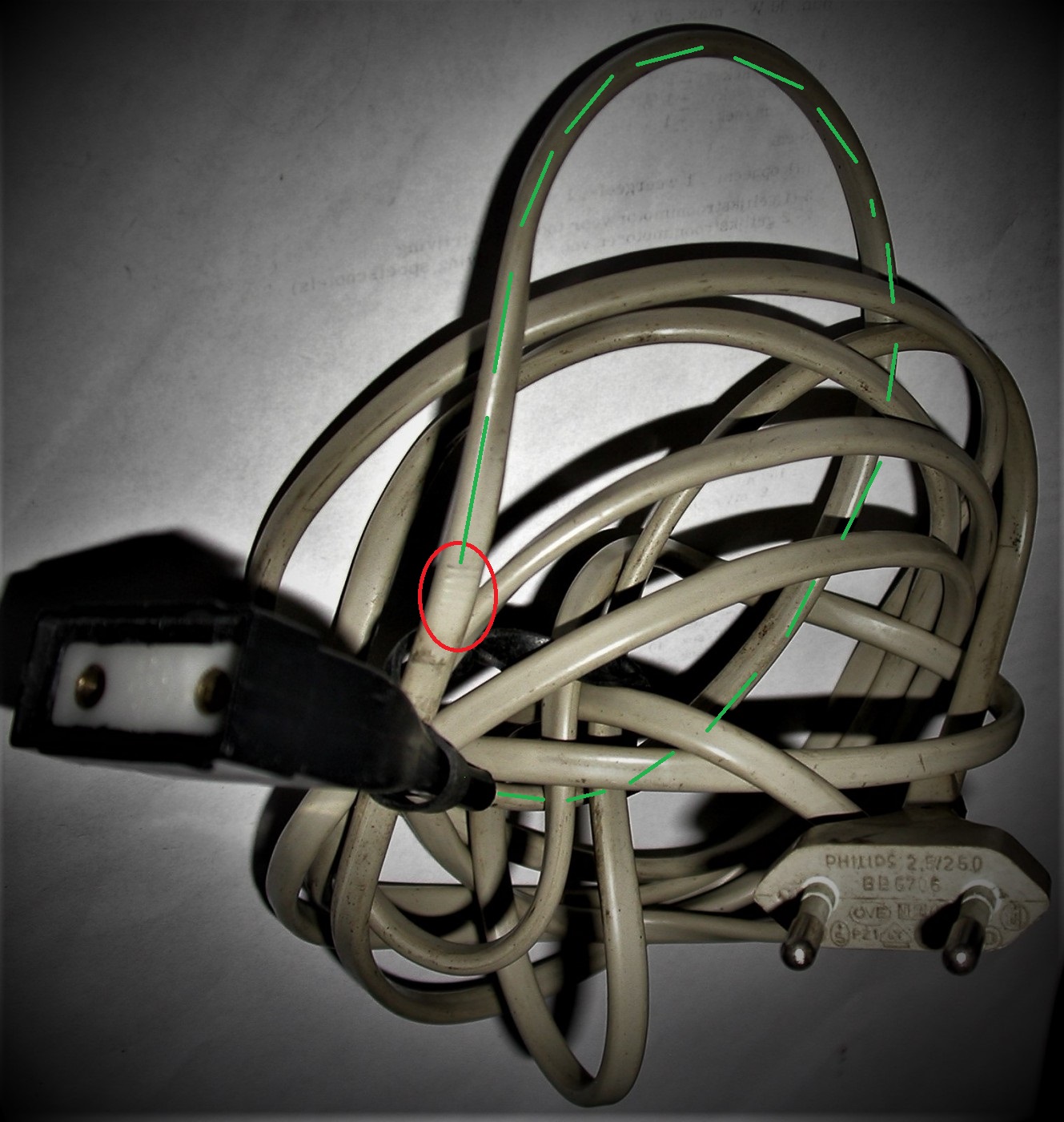

<content:encoded><![CDATA[<p><img src="images/uploaded/202203052036026223c9b2af6bd.jpg" alt="[image]" width="1022" height="669" /><img src="images/uploaded/202203052036346223c9d22cdbf.jpg" alt="[image]" width="660" height="667" /></p>
<p><br />
Het nummer hoort inderdaad bij een los snoer met stekker. Gecontroleerd met een snoer op mijn bandrecorder N4419. <br />
Het snoer is dus zoals opgemerkt  hergebruikt   voor een niet Philipsapparaat.</p>
<p>De zwarte contrastekker zit er wel erg mooi op. </p>
<p>Heren bedankt voor de input</p>

<content:encoded><![CDATA[<p>Het lijkt er op dat het snoer een later aangezette contrasteker heeft.<br />
Geen van beide mogen (officieel) in NL aan particulieren verkocht worden. Dus zowel een snoer met alleen een euro steker en de losse contrastekers vind je niet in de winkel.<br />
In België is het allemaal los te koop. Toch fijn die universele wetgeving.</p>

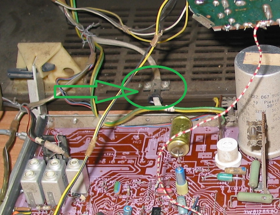

<content:encoded><![CDATA[<p>Philips snoer zelf komt gewoon uit een apparaat.<br />
Zie rood omcirkeld waar snoer in de kast heeft gezeten onder de klem.</p>
<p>Zeer bekende Philips klem markeringen, de zwarte met zijvleugels waar bevestigings<br />
schroeven zitten. Zie Foto voorbeeld uit ZW TV <strong>X20T731</strong></p>
<p>Later is de zwarte plug er aan gezet.</p>
<p>Snoer komt dus uit een philips apparaat.<br />
Plug hoort niet bij specifiek Philips toestel.</p>
