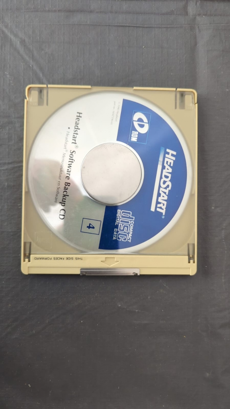

<content:encoded><![CDATA[<p>Vandaag 3 cd s gekregen (nr 1, 3 en 4 )  voor de headstart LX (zie foto met cd nr 4)<br />
Ik wist eigenlijk niet dat de cd in een aparte cassette zaten.<br />
Betekent dat dat je een gewone cd niet in de aanwezige drive kunt gebruiken???<br />
Op de eerder door mij getoonde foto was niet het klepje je te zien wat je wegdrukt als je de cassette er in schuift.<br />
Inmiddels heb ik de beschikking over een drive die dat klepje nog wel heeft (zie foto)</p>
<p><img src="images/uploaded/2024021211541165ca06e39c55b.jpg" alt="[image]" width="1400" height="787" /></p>
<p><img src="images/uploaded/2024021211542365ca06efbeb92.jpg" alt="[image]" width="787" height="1400" /></p>

<content:encoded><![CDATA[<blockquote><p>Heb je niet oude harddisk of zo liggen?</p>
<p>Doe ik meestal.</p>
</blockquote><p>ja , een oude dvd speler, gebruik ik die wel<br />
thanxx</p>

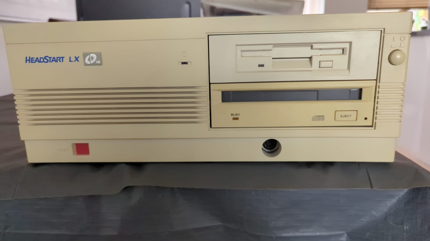

<content:encoded><![CDATA[<p>Frans,</p>
<p>Door de vormgeving dacht ik dat het een scsi-drive was, maar Maarten zegt dat dat niet zo is en hij zal het wel bij het rechte eind hebben.<br />
<img src="images/uploaded/2024012422150065b18be47193f.jpg" alt="[image]" width="1024" height="373" /><br />
<img src="images/uploaded/2024012422152465b18bfcee0f5.jpg" alt="[image]" width="1024" height="490" /></p>
<p>Maar je ziet wat mij eraan deed denken. Of jouw drive een klepje mist, is er natuurlijk niet uit af te leiden. Ik had geen geschikte paperclip bij de hand om de cassette waar de schijf in gelegd wordt uit de drive te halen.</p>
<p>Hans</p>

<content:encoded><![CDATA[<p>Is de cd speler zo orgineel of mist er een klepje aan de voorkant?<br />
Ik heb er naar gezocht maar ik krijg het niet echt duidelijk.</p>
<p>mvg Frans</p>

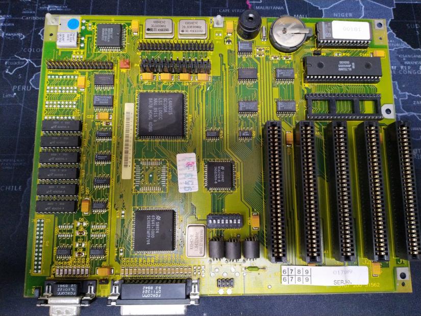

<content:encoded><![CDATA[<p>Net iets links van het midden, de 2e connector van boven is voor de voeding.</p>

<content:encoded><![CDATA[<p>De knoopcel is alleen voor de klok, dus er gaat niets van instellingen verloren verder.</p>
]]></content:encoded>

<content:encoded><![CDATA[<p>Ik heb de pc nog helemaal in takt staan heb dus zelf nog geen foto s kunnen maken van o.a. het motherboard. Vond volgens mij wel een foto van het motherboard wat er ws in zal zitten.(zie hieronder) <br />
Ik neem aan dat de connector links boven degene is waar de stekkers van de voeding op zullen zitten?<br />
Natuurlijk weet ik wel om het zeker te weten, demonteren maar daar wil ik nog even mee wachten.<br />
Van te voren er al veel over weten voorkomt ook dat je fouten maakt die achteraf niet nodig waren.</p>
<p><img src="images/uploaded/2024012418571365b15d895d863.jpg" alt="[image]" width="825" height="619" /></p>
