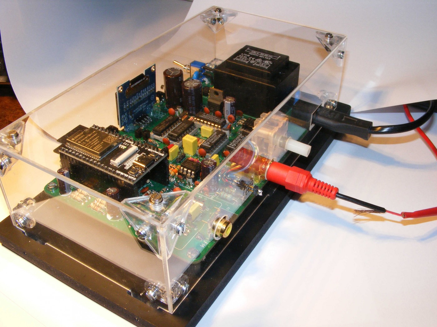

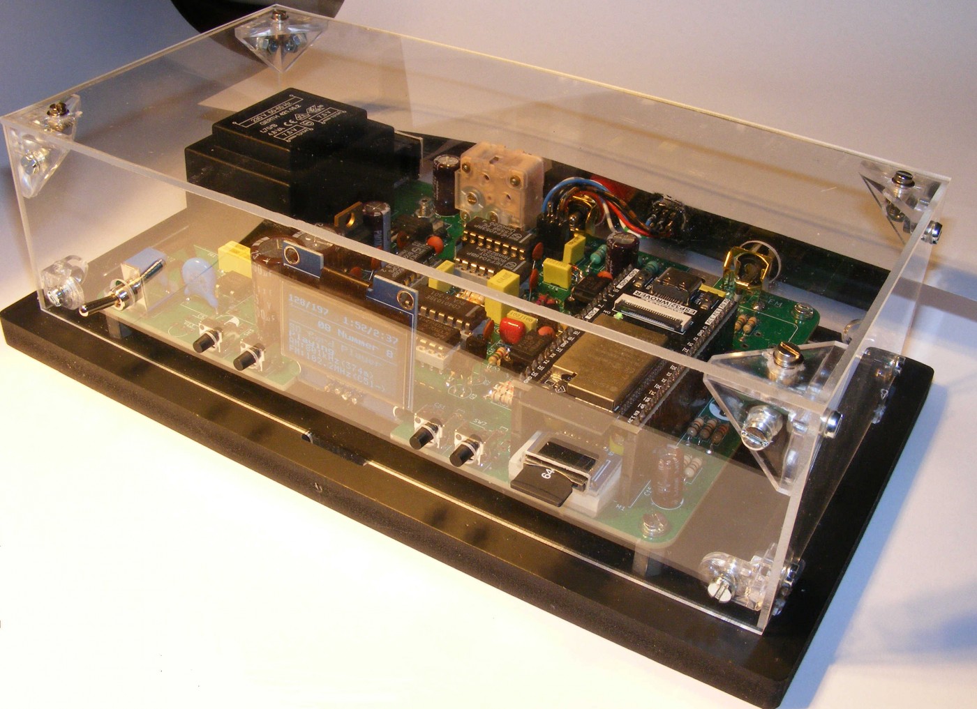

<item>
<title>ESP32 zender te mooi om te verbergen (reply)</title>
<content:encoded><![CDATA[<p>Hallo Alco,</p>
<p>Ik heb de zender bewust in een kunststof kast gebouwd in verband met de web mogelijkheid, etc deze zouden in een metalen kast niet goed meer kunnen werken.</p>
<p>Het is ook niet de bedoeling om deze zender mee te nemen naar de NVHR reparatiedagen. Zeker niet als deze in Driebergen worden gehouden. De storing door de geschakelde verlichting en de dichtstbijzijnde hoogspanning masten geven zoveel storing dat ontvangst bijna niet mogelijk is met een laag niveau zender. Op deze dagen neem ik nu een power signal generator van ROHDE &amp; SCHWARZ type SMLR mee (30 Watt). Deze doet het erg goed en heeft een mooie modulatie.</p>
<p>Met vriendelijke groet,</p>
<p>Loek</p>

<item>
<content:encoded><![CDATA[<p>Halllo Loek,</p>
<p>Nogmaals: het ziet er mooi uit. Maar ik denk, dat jouw behuizing wel krasgevoelig is. Dus mooi om op één plaats neer te zetten, maar niet om dit zonder al te veel bescherming ergens mee naar toe te nemen.<br />
Ik heb zelf één zendertje gebouwd. Ik heb deze in een behuizing van een oude meetomvormer ingebouwd. Ziet er niet zo fraai uit, masr is wel solide en stootvast. En omdat ik ook deel neem aan de reparatiedagen, is deze behuizing wel wat meer solide.<br />
Ik ga echter nog een tweede am-fm zender bouwen, welke ik wel in een soortgelijke behuizing als jouw exemplaar ga bouwen. Die is meer voor de sier <img src="images/smilies/smile.png" alt=":-)" />, want het oog wil ook wat.</p>
]]></content:encoded>

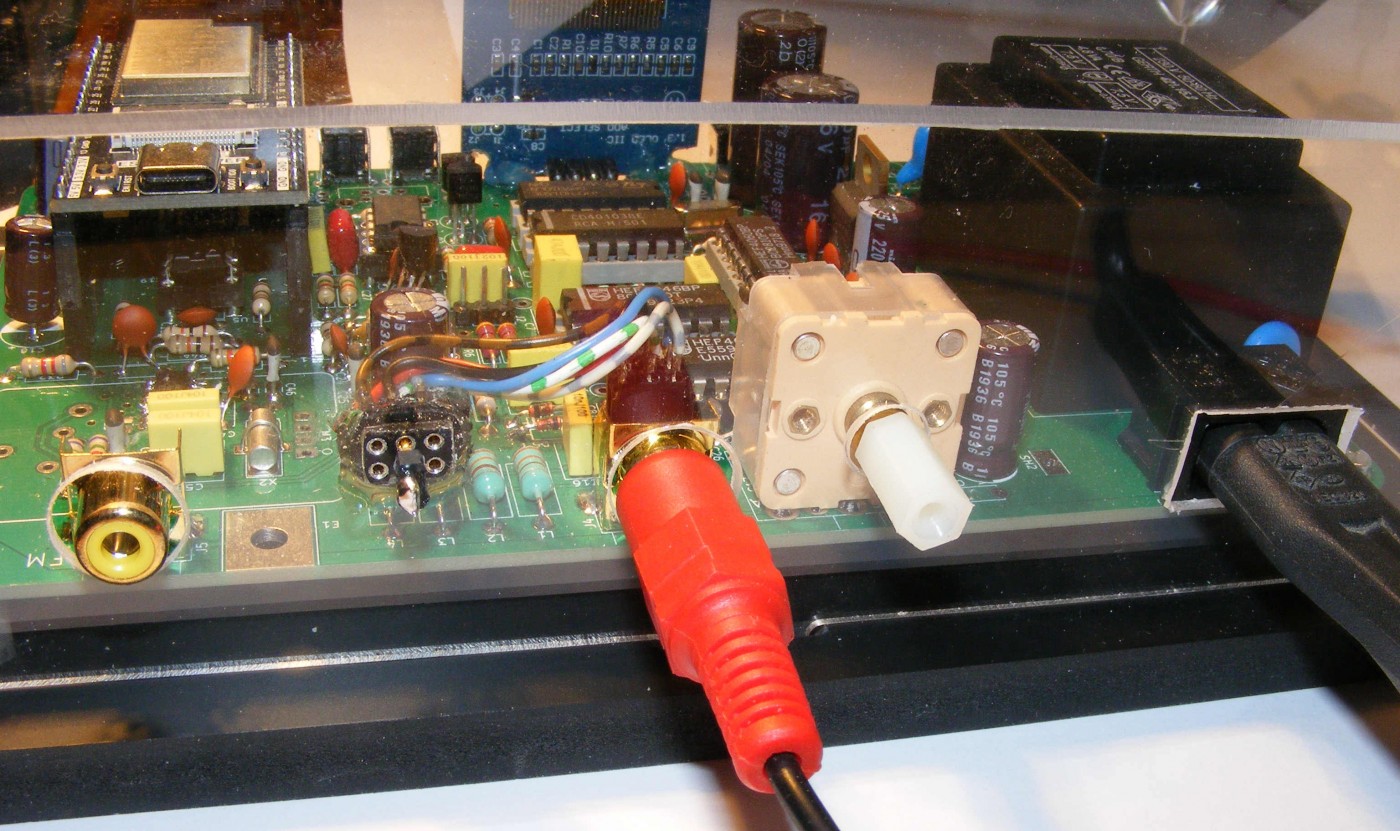

<item>
<content:encoded><![CDATA[<p>Hallo Rolf,</p>
<p>Mocht je de kast ook met schroeven en moeren vast zetten in plaats van de meegeleverde aryl pennen, dan is de deksel die je het laatst gaat monteren. Je kan dan niet bij de laatste 4 moertjes komen. Bij alle andere moertjes lukte dat wel. Om dit op te lossen heb ik gebruik gemaakt van zogenaamde klink moeren. Deze zitten dus vast geklonken op de 4 hoekstukjes. Klinken is natuurlijk te grof voor het acryl ik heb een schroef bit gebruikt als pers staaf. Dus in een bankschroef voorzichtig de klink rand iets uit elkaar gedrukt tot dat de schroef net klemt in het gat van de 4 hoekstukken.</p>
<p>Als je deze methode ook gaat gebruiken dan heb ik eventueel wel wat van die klink moeren.</p>
<p>Loek</p>

<item>
<p>Dit is gekocht bij Ali. Het materiaal is acryl en de maten waren 20 cm breed, 10cm diep en 10 cm hoog. </p>
<p>De 10cm diep is precies goed. De 20cm breed is eigenlijk 2Cm groter dan de print, maar omdat de kast wordt opgebouwd met hoekstukjes heb je deze over ruimte nodig. De hoogte van 10 cm is ongeveer 5 cm te hoog. Dit heb ik dus aangepast met een kleine cirkel zaag van proxon. Het materiaal splintert niet. Daarna de gaten overgenomen van de afgezaagde stukken.</p>
<p>Bij de hoekstukken worden ook acryl pinnen geleverd. Deze passen nog al los in de gaten ik weet niet wat de bedoeling daarvan is. Dus heb ik maar schroeven (M3) gebruikt. De deksel zit ook vast met schroeven maar de moeren daarvan zitten vast geklemd op de hoekstukken zodat je makkelijk de deksel er af kan halen. Als je de vier zijkanten rondom de print vast gemaakt heb dan kan je de print niet meer verwijderen doordat er voor en achter knoppen en connectoren door de gaten steken. Je kan dan dus eigenlijk de zijkanten en print alleen nog, als geheel, in de gleuven van de bodem plaat laten zakken. Vanaf de onderkant is de print vast gezet met de schroefbussen die op de print zitten. De acryl zijkanten zijn via de zijkant van de bodemplaat met extra parkers (van een 1mm) vast gezet.</p>
<p>Deze kast kost inclusief verzenden 13 Euro. Er zijn ook andere uitvoeringen (goedkoper) waar het geheel opgebouwd is met gleuf/sleuven en vastgezet met elastiekjes of lijm.</p>
<p>Loek</p>

<item>
<content:encoded><![CDATA[<p>Dag Loek,</p>
<p>Mooi kastje geworden.<br />
Ik ben benieuwd waar je dit gekocht  hebt?<br />
Welke aanpassingen heb je gedaan mbt de afmetingen en is dit materiaal goed te zagen / boren?</p>
<p>Grt Rolf</p>

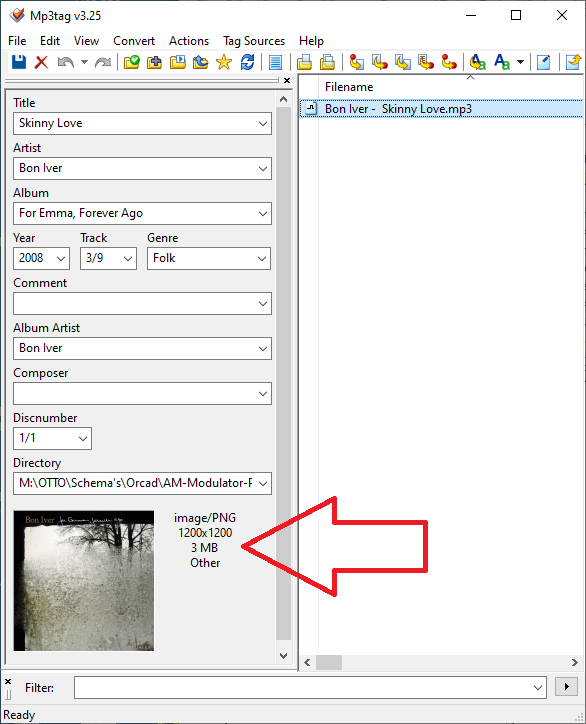

<item>
<content:encoded><![CDATA[<blockquote><p>EDIT: &quot;Zit muurvast&quot; moet ik toch nuanceren. Nog even het gedrag bekeken. Het nummer start niet op, en de pauzeknop werkt ook niet. Wel kan in het menu bedienen, en als ik met de toetsen het volgend of vorig nummer selecteer, gaat die gewoon afspelen.</p>
</blockquote><p>Toch nog even op onderzoek geweest. Het blijkt dat de track die bij mijn problemen gaf, een embedded &quot;cover image&quot; heeft van maar liefst 3 MB:</p>
<p><img src="images/uploaded/20240414171454661c0f0edbd10.png" alt="[image]" width="586" height="724" /></p>
<p>Blijkbaar is dat teveel voor de arme EPS32. Andere tracks op mijn SD-Kaart hebben ook cover-afbeeldingen, maar die zijn veel kleiner, en spelen ook probleemloos af. Met het gratis programma Mp3tag kun je de afbeelding uit het bestand verwijderen. Je vindt het programma op: <a href="https://www.mp3tag.de/">https://www.mp3tag.de/</a></p>
<p>Instructies vind je op:</p>
<p><a href="https://www.youtube.com/watch?v=w-h1I9c8u1I">https://www.youtube.com/watch?v=w-h1I9c8u1I</a></p>
<p>Nadat ik de afbeelding uit mijn track had verwijderd, speelde die gewoon af.  </p>
<p>Otto</p>

<item>
<content:encoded><![CDATA[<blockquote><p>Dit alles gebeurt tot nu wel steeds op dezelfde plaats. Maar nu ik jou ervaring hoor denk ik dat het over hetzelfde verschijnsel gaat. Loopt bij jou ook de &quot;teller&quot; gewoon door?</p>
</blockquote><p>Hallo Loek,</p>
<p>Bij mij begint het nummer niet eens met afspelen:</p>
<p><img src="images/uploaded/20240414125037661bd11d43db0.jpg" alt="[image]" width="1188" height="726" /></p>
<p>Zit muurvast. Alle andere nummers werken perfect. Ik heb deze track toch bewaart, om te kijken wat toekomstige versies van de library doen. Als jouw probleemtrack niet te groot, is mag je hem wel even mailen. En aangeven waar die fout gaat. </p>
<p>Otto</p>

<title>ESP32 zender te mooi om te verbergen</title>
<content:encoded><![CDATA[<p>Hallo forum lezers,</p>
<p>Eindelijk is de ESP32 zender compleet afgebouwd inclusief een kast.  Ik vond het ontwerp te mooi <br />
om het te verbergen. Vandaar deze oplossing. Ik heb gezocht naar een kant en klare oplossing en had gehoopt op een leverancier die via laser cut een op maat gemaakte kast kon maken inclusief de gaten. Maar dat is niet gelukt er was veel miscommunicatie met de leveranciers via Ali. De kast die ik nu gemaakt heb is een standaard kast welke twee keer zo hoog was. <br />
Zie hieronder een impressie.<br />
<img src="images/uploaded/202404121441206619481048905.jpg" alt="[image]" width="1400" height="711" /><br />
<img src="images/uploaded/202404121441376619482162f90.jpg" alt="[image]" width="1400" height="1017" /><br />
<img src="images/uploaded/2024041214415366194831dde95.jpg" alt="[image]" width="1400" height="831" /><br />
<img src="images/uploaded/2024041214420866194840794f3.jpg" alt="[image]" width="1400" height="1050" /></p>
<p><br />
Ik heb nog wel een vraag aan Otto,<br />
Tijdens het afspelen via de SD-card is er ergens onderweg een kleine pauze te horen steeds op dezelfde plaats. Daarna komt er geen modulatie meer op AM en FM (wel draaggolf). Ook de afspeel indicatie werkt gewoon. Ook als je kiest daarna voor een andere bron en weer terug naar SD-card blijft de situatie ongewijzigd. Het enige wat helpt is uit en weer aanzetten.  De zender gaat dan verder na het onderbreking moment en dan zijn er geen problemen meer.</p>
<p>Mijn vraag is : <br />
Zou er iets niet goed gaan als  een leesfout op de SD card plaats vind en zo ja zou dat verholpen kunnen worden?</p>
<p>Loek</p>
