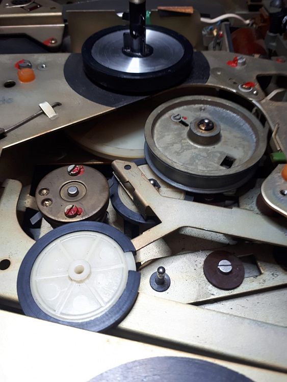

<content:encoded><![CDATA[<p>De U profiel rubbers worden verkocht per twee.<br />
Er zitten blijkbaar 2 identieke wieltjes in.<br />
De vraag is : hoelang blijft het rubber van het andere wieltje nog heel?<br />
Ja, 2 nieuwe wieltjes met een groef en O-ring laten maken kan natuurlijk altijd.<br />
Ik zou het liever origineel houden maar daar moet Johan zelf over beslissen.<br />
<img src="images/uploaded/2024102917022967211525a976d.jpg" alt="[image]" width="563" height="750" /></p>
<p>Groeten, Armand</p>

<item>
<title>Grundig tk248 definitieve oplossing</title>
<content:encoded><![CDATA[<p>Hoi</p>
<p><br />
Wie kan / wil mij helpen met een definitieve oplossing </p>
<p><br />
<a href="https://www.transistorforum.nl/forum/index.php?mode=thread&amp;id=70677">https://www.transistorforum.nl/forum/index.php?mode=thread&amp;id=70677</a></p>
<p>Het probleem is het tussenwiel rubber <br />
Dit is niet of nauwelijks te verkrijgen</p>
<p>Tja, 2 platte rubbers inclusief verzenden<br />
Voor 30 euro</p>
<p><br />
<a href="https://www.ebay.de/itm/144967674766">https://www.ebay.de/itm/144967674766</a></p>
<p>Het is mij niet duidelijk of dan het vervangende tussenwiel er bij zit<br />
Of alleen de rubbers</p>
<p>Of Waar ik dat vervangende wieltje dan zou kunnen bestellen ??</p>
<p>Mooiste is als iemand zo,n wieltje heeft of kan maken of zo</p>
<p>Mvg johan </p>
<p>P.s.</p>
<p>Vanwege serieuze gezondheids problemen kan het zijn dat reactie iets langer uit blijft</p>
