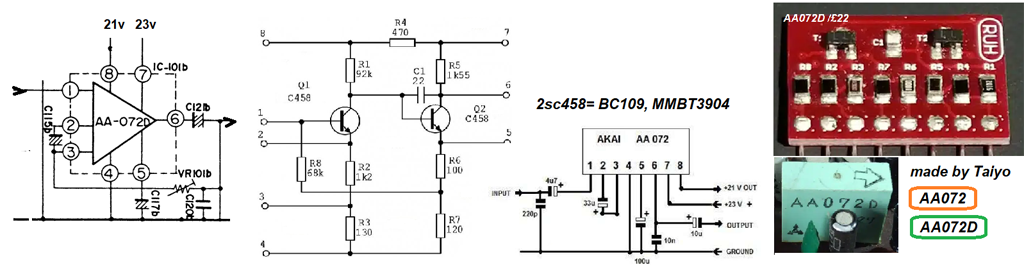

<content:encoded><![CDATA[<p>Er zitten groene modules (AA072D) in- die ruis en gekraak kunnen geven.<br />
Bevatten 2x 2sc458- kosten £22 (beter zelf maken zonodig).<br />
<a href="https://www.wilkinsons.tv/product/aa-072d-modules-for-early-akai-x200d-etc-reel-reel/">https://www.wilkinsons.tv/product/aa-072d-modules-for-early-akai-x200d-etc-reel-reel/</a><br />
In de GX220 zit ander moduul- kraakte niet, maar ineens kanaal foetsie.<br />
Success verders... Ben@<br />

<p>Dank voor je link. Ook heel nuttig.  Ik heb inderdaad zo'n ruisende C458 er in zitten en ga ze maar uitwisselen voor 2SC1845 of de KSC1845. ( mag ook wel na 50 jaar dienst <img src="images/smilies/wink.png" alt=";-)" /> )</p>
<p>Groet en dank een ieder die bij de zoektocht geholpen heeft. </p>
<p>Niek.</p>
