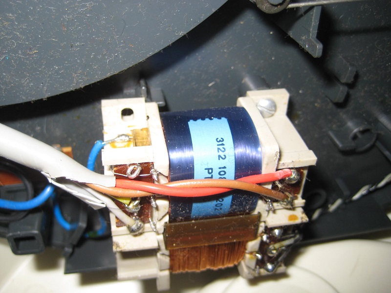

Hoi Lee , je bedoelt de 22GF303 . Weet je zeker dat de trafo stuk is ? Deze trafo's hebben een ingebouwde temperatuurzekering , zo te zien aan de blauwe draad . Check deze eerst eens .

Of de trafo stuk is weet ik niet zeker.
Een verslag van mijn zoektocht staat hier.
http://www.buizenradioclub.nl/forum/12-gezocht/21508-philips-ufo-22f-30303x-trafo.html
Lee
P.s.
Zekering doorgemeten en is goed

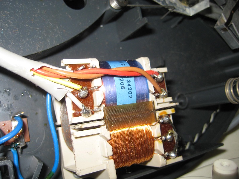

Ook heb ik ter verduidelijking er foto`s bij gedaan, als je dan verder kijkt als je neus lang is kan je het nummer gewoon lezen.

Nummer lezen van foto's kost alsnog enige moeite, dus voor de volgende keer de tip om dat zelf als voorwerk alvast even te doen omdat het voor jou makkelijker is met het apparaat voor je. De 8 is op de foto's niet superzichtbaar als je niet weet dat ie er moet staan. Maar hier komt het nummer: 3122 108 34202. Ook hier mag het eindcijfer (de laatste 2) verschillen omdat dit eventuele constructiewijzigingen of verbeteringen in de trafo aangeeft die doorgaans geen invloed hebben op de verdere werking.
Als leek draai je toch al wat langer mee in het wereldje en je bent ook gewoon bekend met technisch werk, en weet je als oudgediende bovendien dat Maurice niet van beleefdheden en plichtplegingen houdt in zijn reacties, gewoon direct ter zake. Wat hij schrijft is 100% goed advies. Even meten en metingen aangeven zodat niet alleen jijzelf maar wij ook weten of je/we een (mogelijk lastige) zoektocht wel hoeft aan te gaan.
Aanvullend op zijn meettip: als er secundair niets uitkomt, meet je behalve de meegewikkelde zekering (tussen de blauwe draad en de aansluiting waar verder niets opzit, zo te zien) ook de primaire wikkelingen op onderbreking.

Het nummer is 3122 108 34202 PT206

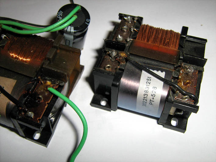

Hoi Lee, even gezocht tussen de spulletjes en alleen deze gevonden een 3122 138 31251 PT528 zie foto. Even aangesloten op 220V en er komt 2x 12,5V wissel uit onbelast. Als je dit ziet zitten dan hoor ik dat wel. Groet, Ben
