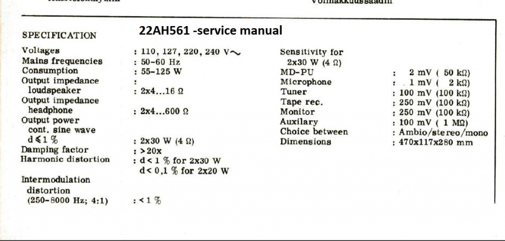

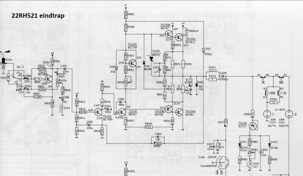

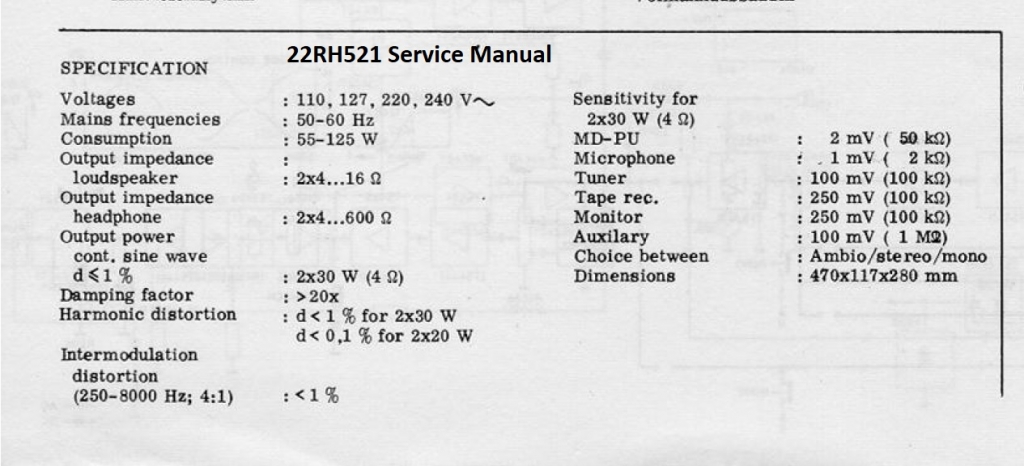

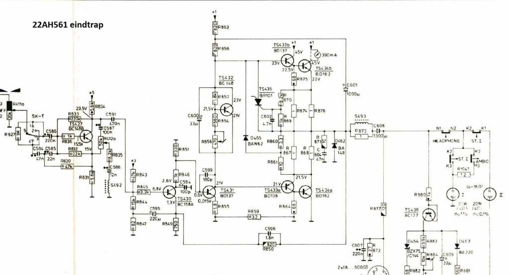

Zoek de verschillen...

Ik zie geen technische verschillen Maurice. Dus alleen de uitvoering van de kast is anders. In ieder geval bedankt voor de informatie.

Het belangrijkste verschil is het modeljaar. Vergelijkbaar met bijvoorbeeld het verschil tussen de B7X14A en B7X43A.
Alle 22RH521 die vanaf 1976 geproduceerd zijn, kregen een ander frontje en een ander typenummer.

Er zijn toch hele kleine verschilletjes, het voorversterker trapje is iets zwaarder ingesteld bij de 561.
Verder zie ik geen verschillen, alleen wat nieuwere diodes her en der.

Iedereen bedankt voor de informatie. Het is nu wel duidelijk wat de verschillen zijn tussen deze twee versterkers. Groetjes; Jan. :)
