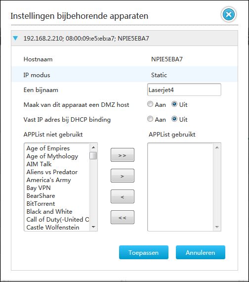

door soundman2 @, Wouw, 14-08-2019, 12:49 (2151 dagen geleden) @ BenM
Gewijzigd door soundman2, 14-08-2019, 12:53
Er staat inderdaad "static"bij de gegevens.
Ik weet niet wanneer of waarom dat er staat. Ik heb geprobeerd om het rondje bij "vast ipadres bij DHCP binding" op aan te zetten, maar na opslag, staat het bij de volgende inlog op de V10 weer uit.

door BenM ⌂ @, Bunschoten, 14-08-2019, 16:16 (2150 dagen geleden) @ soundman2
Dat ziet er heel anders uit dan bij mijn Experiabox. De mijne is een Arcadyan, ik vermoed dat die van jou van een andere leverancier is?

Vermoedelijk kan ik "vast ipadres bij DHCP binding" op die manier wel aanzetten.
Een snel onderzoekje toont aan dat ik nog niet weet hoe het werkt.
Ik vul de naam in van de printer, het mac adres (uit de lijst met items)en het ip nummer wat ik hem gegeven heb, .210, zoals ik liet zien in een eerdere bijdrage.
Ik krijg dan echter een foutmelding. Kies ik een ip adres binnen de DHCP range (.199), dan wordt de data opgeslagen.
Evenwel blijft in het schermpje uit mijn eerdere bijdrage het ipadres op .210 staan, het nummer wat ik hem gaf. Mogelijk moet ik meer doen.
Ook het vinkje bij DHCP binding blijft op "uit" staan. Moet er nog mee aan de slag.
