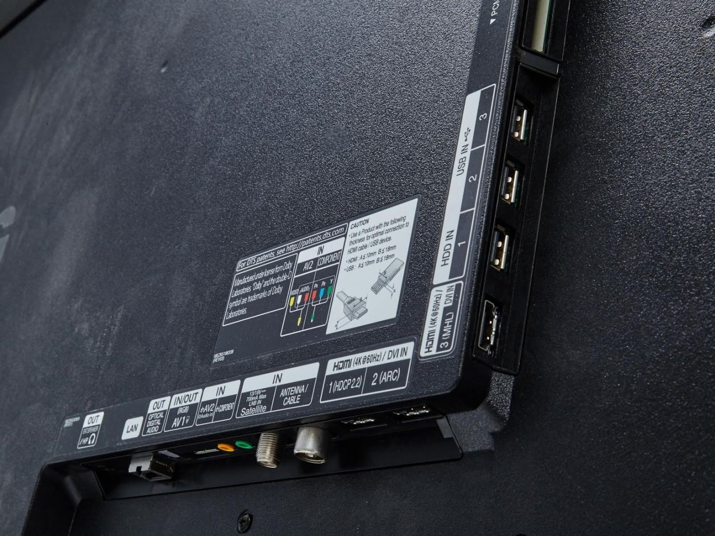

Ik heb inmiddels zo n zendertje en het werkt, maar ..... ik heb op de tv maar 1 audio uitgang (hoofdtelefoon) en deze schakelt dan gelijk de tv luidsprekers uit en dat is niet wat ik wil, andere oplossing zie ik helaas niet zo snel[image]

Heb je geen scart aansluiting op de tv? Als het goed is zit daar ook audio op.
En HDMI uit? Bij Ali zijn die er ook om HDMI om te zetten naar Blauwetand.

door Maarten Bakker ⌂ @, Haarlem/Delft, 11-01-2020, 16:40 (2012 dagen geleden) @ ffeilers
Gewijzigd door Maarten Bakker, 11-01-2020, 16:42
HDMI2 kan werken als digitale audio-uitgang (ARC). Daar heb je dan wel weer een los kastje voor nodig (HDMI audio extractor).
Het kan zijn dat AV1 met het juiste verloopje (specifiek Samsung onderdeel) ook als audio-uitgang kan dienen.

door ffeilers @, Breda, 11-01-2020, 17:04 (2012 dagen geleden) @ Maarten Bakker
dus .... van AR(hdmi) kan ik naar een kastje met bluetooth??

door Ben ⌂ @, Waddinxveen, 11-01-2020, 16:59 (2012 dagen geleden) @ ffeilers
De optical uitgang gebruiken?

door ffeilers @, Breda, 11-01-2020, 17:01 (2012 dagen geleden) @ Ben
De sony heeft geen optical ingang en .... ik wil het graag via bluetooth bereiken (geen draadjes over de muur zichtbaar)

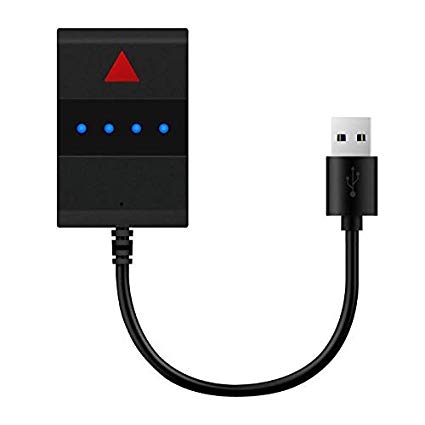

door Maarten Bakker ⌂ @, Haarlem/Delft, 11-01-2020, 17:47 (2012 dagen geleden) @ ffeilers
Een bluetoothkastje met optische ingang is misschien simpeler te vinden dan een bluetoothkastje met HDMI-ingang. Het kan dus de moeite waard zijn om te kijken of het op die manier in 1 kastje kan, als het anders misschien met 2 kastjes moet.

door ffeilers @, Breda, 11-01-2020, 18:59 (2012 dagen geleden) @ Ben
bluetooth koppelen aan TV
door Goldline @, Oranjedorp, 11-01-2020, 19:04 (2012 dagen geleden) @ ffeilers
deze link
om van optisch naar tulp te gaan
door ffeilers @, Breda, 11-01-2020, 19:05 (2012 dagen geleden) @ Goldline
door Maarten Bakker ⌂ @, Haarlem/Delft, 11-01-2020, 20:01 (2012 dagen geleden) @ ffeilers
Ziet er goed uit, wat goedkoper nog dan het uitgebreidere kastje en een USB heb je meestal wel over op de TV.
