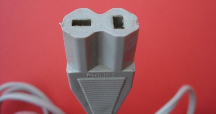

Ik kan mij voorstellen dat uw interesse is gewekt door het woord "Morf" in het onderwerp.
Het betreft philips artikel 4822 321 10074.
Behoort (o.a.) bij een philips 22GA212, maar ..... daar kwam ik pas achter nadat ik de pickup kreeg opgestuurd en het Morf snoer er niet bij zat.
Ik heb wel een artikel gelezen op mfb om het met een gewoon snoer op te lossen, maar kiezend voor originaliteit is dat eigenlijk niet hetgene wat ik wil.
Wellicht is er iemand die een Morf heeft en mij er heel blij mee kan maken.
groetjes
Frans
(afbeeldingen "gevonden" op internet)

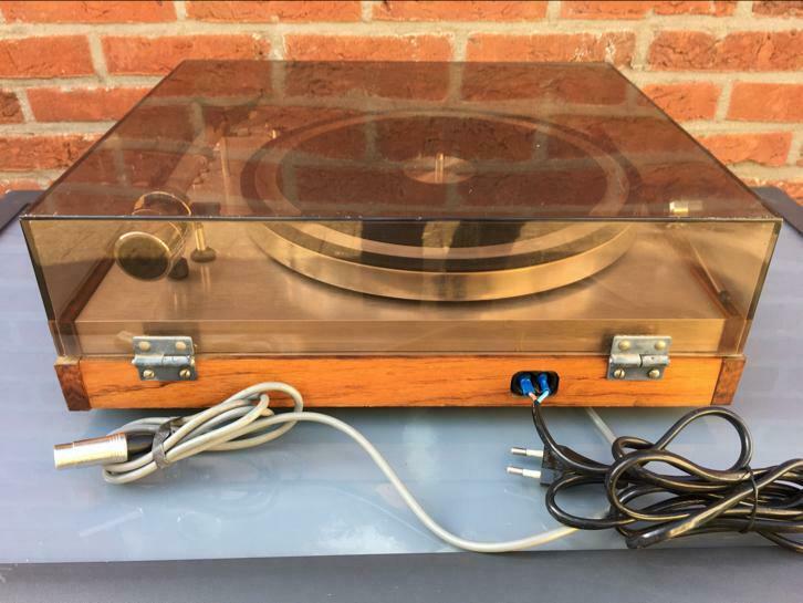

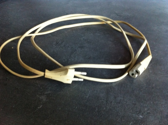

door ffeilers @, Breda, 26-03-2020, 19:58 (1925 dagen geleden) @ ffeilers
Deze foto kwam ik vandaag nog tegen, (in dit geval 22GA202) het is natuurlijk ook een oplossing maar ....
Het is precies de reden waarom ik origineel zocht en gelukkig gevonden via Harm (thanx!!)

door Edwinstereo @, 09-05-2022, 21:21 (1151 dagen geleden) @ ffeilers
Zo ziet mijn 308 er ook uit nu. Voor de veiligheid wel een krimpkous er overheen.
Nog wel opzoek naar een origineel kabeltje.
Stad en land afgezocht, nergens te vinden natuurlijk.......
Ik durf het bijna niet te vragen , .....heeft iemand er misschien een over?

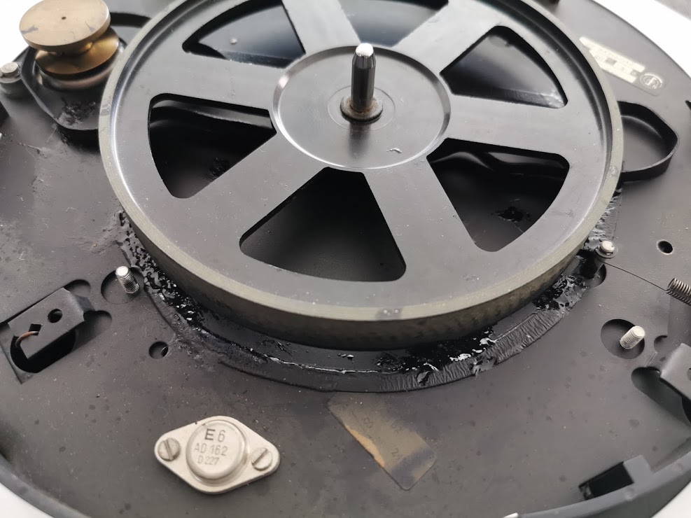

Gisteren het draaiplateau gelicht, ik zet de foto hieronder dan hoef ik daar niets over te vertellen.
Ik vind het wel erg triest dat je zonder "eerlijk" te zijn zoiets niet vermeld. Ook al had ik het geweten had ik het geen probleem gevonden. Jammer om dit zo te ervaren.
Rest wel een vraag. Ik lees dat "Dasty" ontvetter daar prima voor geschikt is, zijn er nog andere , in deze tijd makkelijk in de supermarkt verkrijgbare middeltjes waarmee het eveneens goed is schoon te maken. De "Dasty" verkoper zit niet in mijn op dit moment beperkte omgeving.

door Maurice ⌂ @, Dordrecht, 27-03-2020, 11:18 (1925 dagen geleden) @ ffeilers
Hij heeft hem dan goed kunnen testen, not.
Spuitbus de Gele versie Dubro ontvetter.
Neem gelijk zo'n vezeldoekje er bij.
Als je dat 1x gedaan hebt heb je nooit meer angst over die smurry.
Zelfs het doekje zelf blijft nagenoeg schoon, na gebruik dit middel uiteraard.
Even er op sprayen, natte doekje er langs, weg.

door Leo Snoeren ⌂ @, Dongen, 27-03-2020, 11:57 (1925 dagen geleden) @ ffeilers
Zelf gebruik ik (met veel succes) HG oven reiniger.
Opbrengen met kwast, insmeren, even wachten en afspoelen met water. Werkt perfect! Soms moet je de behandeling enkele malen herhalen, maar het wordt gewoon weer als nieuw.
Gebruik wel handschoenen, de zwarte rommel kleeft ook aan je vingers. Daarnaast is de HG ovenreiniger erg agressief voor je huid.

door ffeilers @, Breda, 27-03-2020, 12:10 (1925 dagen geleden) @ Leo Snoeren
hg ovenreiniger heb ik zelfs thuis staan. En vwb mijn handen, dat wist ik inmiddels van een teac cassetterecorder. De troep zat werkelijk overal aan, dus ... daar had ik inmiddels van geleerd. Bedankt voor de info !!
Morf
door Maurice ⌂ @, Dordrecht, 27-03-2020, 14:56 (1924 dagen geleden) @ Leo Snoeren
Leo,
Dit is meer zeep , hoef je niet zo voorzichtig mee te zijn.
Echt probeer het maar.
Tast ook niets aan en je kunt met wat water zo te troep verwijderen.
