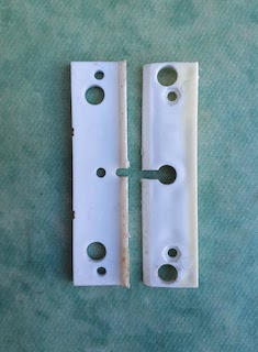

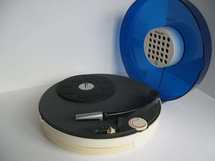

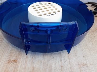

wie heeft er nog een dekselscharnier liggen voor een Philips 22gf ( space age platenspeler ) of zijn ze nog ergens te krijgen , ook tips voor herstelling zijn welkom .

Misschien kun je iets maken van een stukje zgn pianoscharnier.

Modelbouw winkel, vragen naar aileron en hoogte/richtingsroer scharnier.
Is een kunststof stripmateriaal waar je dan op de juiste plek de gaatjes in moet maken.

Is online ook wel te koop zie https://www.albatrosmodelbouw.be/nl/scharnieren/13609-extron-ca-hinges-25-x-20mm-24-pcs.html
Door ze eventueel iets in te kerven met een mes wordt het buigpunt wat scherper maar is dan wel kwetsbaarder uiteraard.

Ik zou het in eerste instantie proberen met een passend plaatje van dun leer of andere buigbare kunststof *. Dit monteren met de bestaande schroefjes en de oude delen evt met 2 zijdig plakkende tape fixeren.
* Suggestie neem 2, 3 of 4 lagen weerbestendige dikke heldere tape en maak daarvan een sandwich eventueel een tussenlaagje van glasdoek ( autospuiterij), verder als boven.

Pak dan zoals oorspronkelijk zat, stuk PVC en zaag op maat.
Scharnier plaats inzagen deels tot buigzaam wordt.
Wat proberen en denk dat dat wel een tijd goed gaat.
