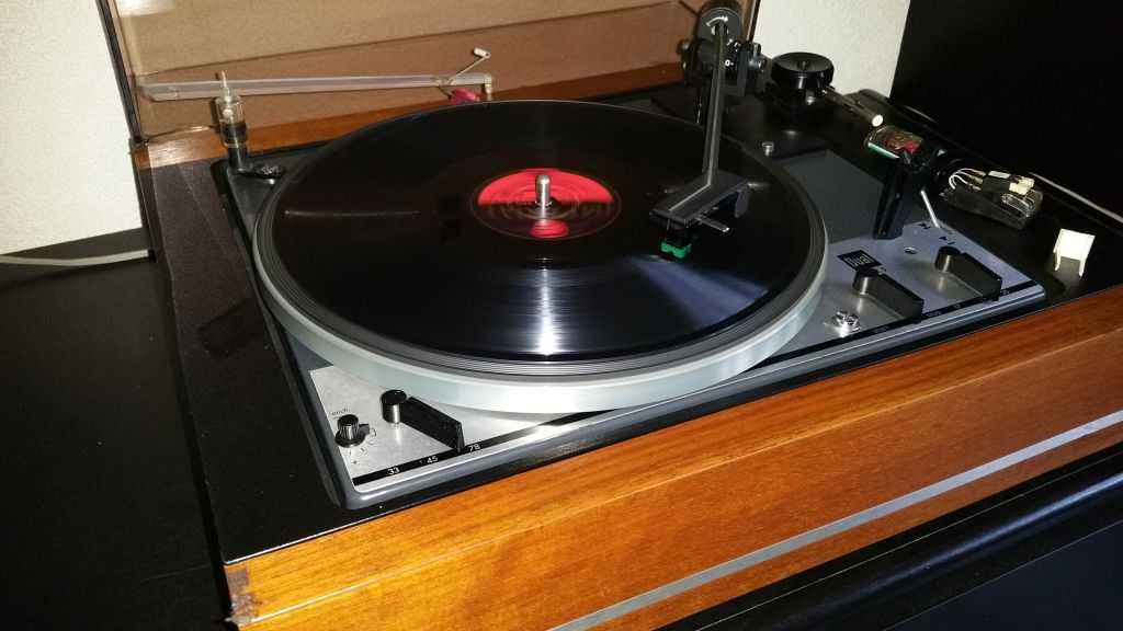

FILMPJE: 78 Toeren:Volg Link voor You Tube Filmpje

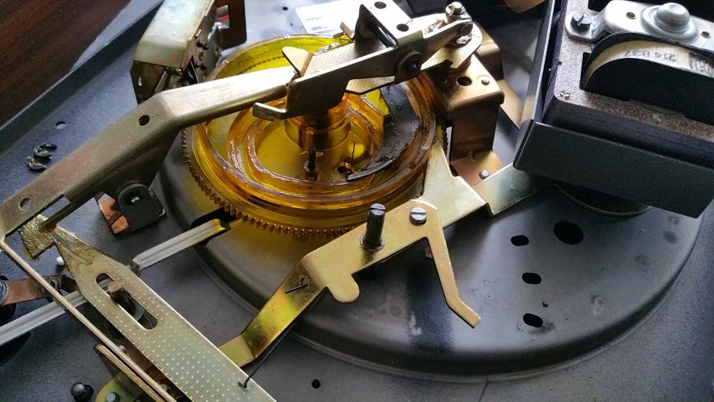

Ware het niet dat de Pick-up ernstig moeilijkheden vertoond.
Zo staat de snelheidsregelaar muurvast in stand 78T.
Het automatisch plaatsen en stoppen gaat niet van harte.
Dus dat werd een hele middag uitvoeren van een totale reiniging en smeer beurt.
Wat vroeger vet was is heden lijm geworden.
Gelukkig had ik veel foto's gemaakt.
Echter 1 niet.Zul je zien.

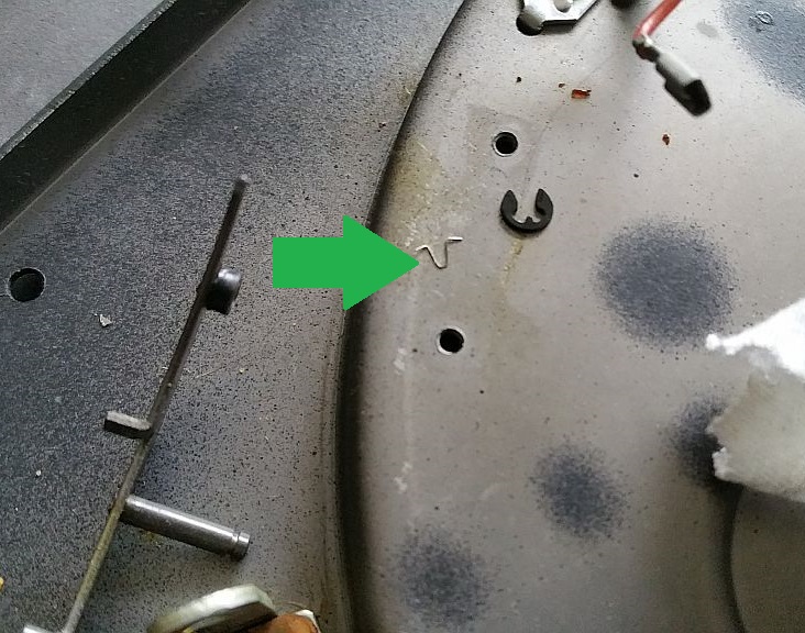

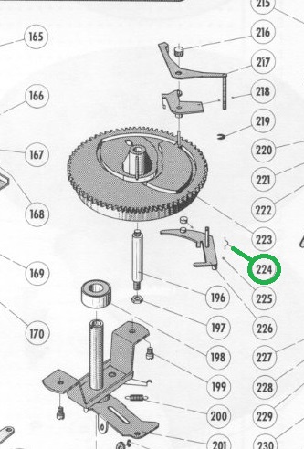

Bij toeval en leeghalen van commandowiel zag ik een heel plein veertje liggen.
Mazzel weer.
Was even puzzelen hoe deze precies gezeten had, had net niet de foto hoek goed om
te bekijken.
Ook manual gaf niet 100% duidelijkheid , wel waar deze in de buurt moest zitten.
Met ook beetje kennis van mechanica en kijken zag ik in eens hoe veertje hoorde te zitten.
Zie foto's.
Het is echt 23x opletten met demontage zo'n automaat.

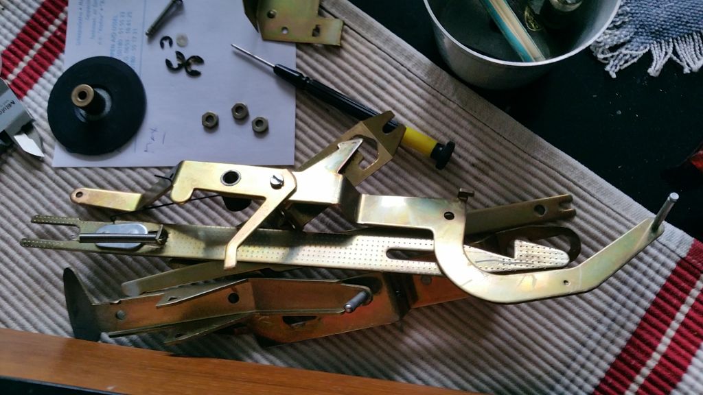

Stapel ijzerwerk:

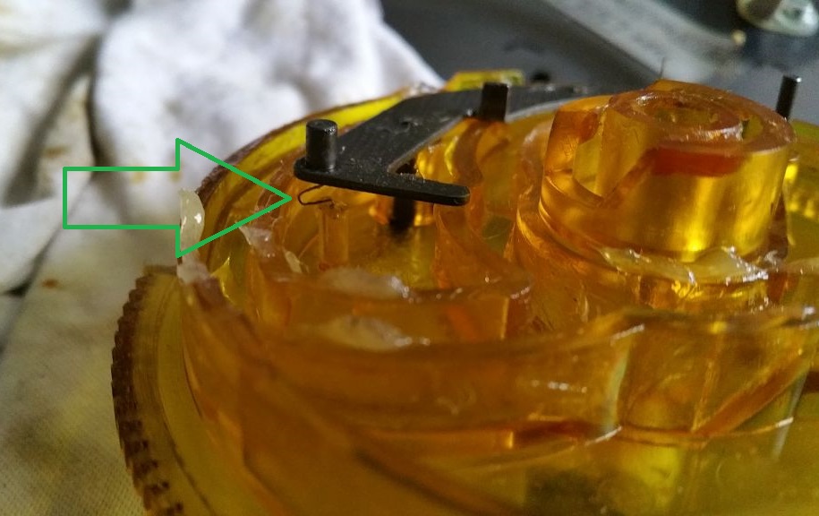

Het mechanisme wat muur vast zat:
Bedoelde priegel veertje, is nog geen 5mm lang.

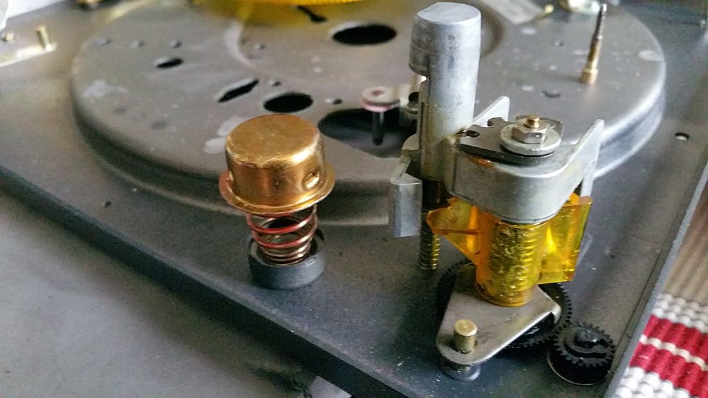

Schema deel:
Hier dus:

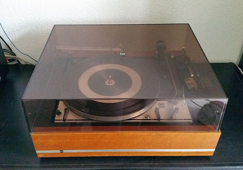

Toch een werkelijk pracht.

Prachtige restauratie! En dat stom veertje ben ik verschillende keren tijdens de montage van hetzelfde toestel kwijtgespeeld En terug gevonden. Het kleefde gewoon dan weer ergens aan het commandowiel maar telkens vond ik het terug na geduldig zoeken.
Als alles ontdaan is van het oude vet en de “steuerpimpel” ok is werkt hij.
MVG
François
Dual 1215 grote Revisie
door soundman2 @, Wouw, 24-05-2020, 22:24 (1865 dagen geleden) @ Maurice
Dan is de term steuerpimpel jou nu ook bekend.

Uit het filmpje blijkt alvast dat de steuerpimpel op zijn plaats zit :-). en wat een snelheid waarmee de arm terugswingt op 78T...
jack Payne moest heel lang wachten voor hij mocht zingen. Meer dan de helft van de plaat is muzikale intro. Merkwaardig.
door Maurice ⌂ @, Dordrecht, 25-05-2020, 07:55 (1865 dagen geleden) @ kris
Ja die arm vliegt retour, maar ja is een keuze natuurlijk,
op 33T moet ook nog enig acceptabel zijn.
De rede dat ik de arm manual op de plaat heb gezet,naald vliegt er anders naast.
78T zijn niet allemaal maat vast betreft diameter en inloopgroef.
45T en 33T gaat wisselen uitstekend, ook met een stapel 45T op de wisselspindel.
Een 2e oorzaak kan zijn dat vet wat te dun is,en dus iets te weinig demping heeft.
