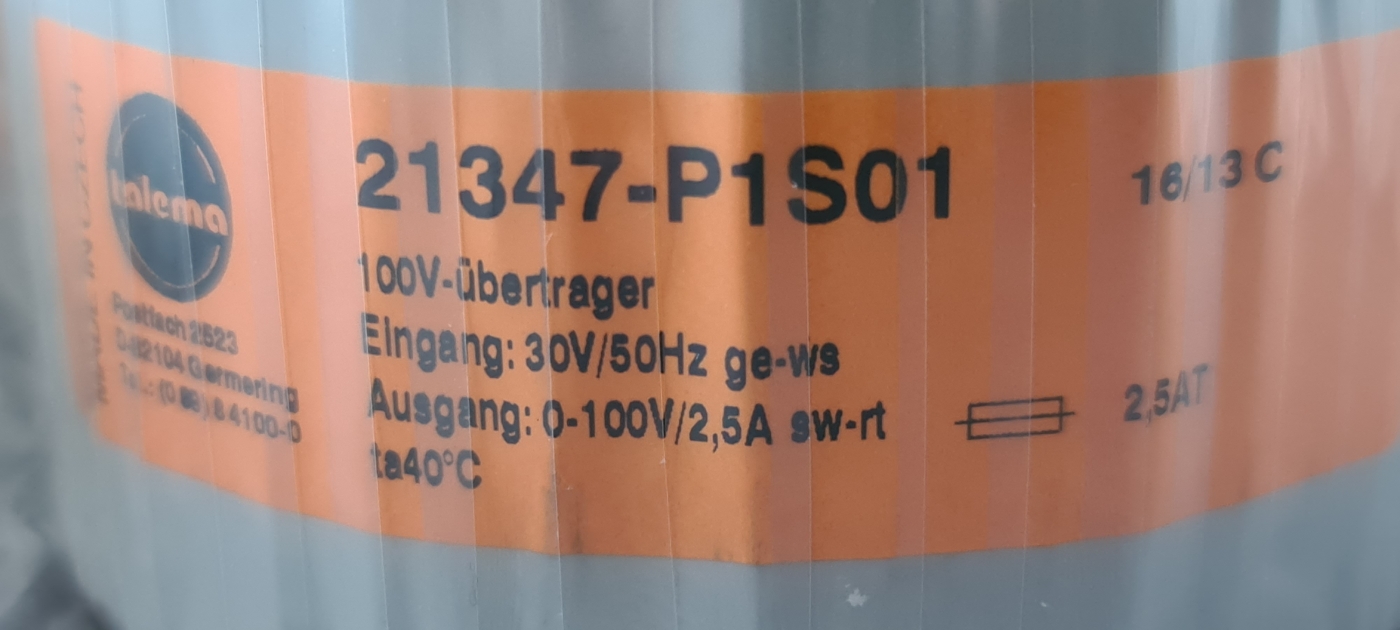

Kan iemand mij iets over deze talma trafo vertellen? (Algemeen)
door PhilipsFreak @, Breda, 25-06-2020, 15:27 (1837 dagen geleden)
[image][image]
Wie kan mijn vertellen waar deze trafos voor te gebruiken zijn. Volgens zeggen zou je ze kunnen gebruiken als 100v lijn trafo naar 8ohm 250watt. Klopt dit ik kan namelijk niets vinden over deze trafo.
MvGr. Peter Roelands

door Peter1952 @, Almere, 25-06-2020, 16:25 (1837 dagen geleden) @ PhilipsFreak
Gewijzigd door Peter1952, 25-06-2020, 16:27
De primaire kant van deze trafo (30 V.) kun je aansluiten op de 8 Ω uitgang van een versterker. 8 Ω en 30 V. komt overeen met een vermogen van ruim 100 Watt. Op de secundaire kun je dan 100 W. aan 100 V. luidsprekers aansluiten.
In een 100 V. luidspreker zit een trafo’tje dat er voor zorgt dat een luidspreker een bepaald vermogen uit een 100 V. lijn opneemt, bijvoorbeeld 10 W. Je kunt dan 10 van zulke luidsprekers aansluiten. Dit wordt o.a. gebruikt bij omroep- en achtergrondmuziek installaties.
Op een versterker met een uitgang van 4 Ω kun je op die manier ruim 200 W aan 100 V. luidsprekers voeden.
Je kunt deze transformator ook gebruiken om laagohmige luidsprekers aan te passen op een 100 V. lijn. Een 8 Ω luidspreker neemt dan uit een 100 V. lijn een vermogen op van ruim 100 W.
Het is dus een lijnaanpastransformator.
Peter

door Anton van den Oever @, Hazerswoude-dorp, 25-06-2020, 17:15 (1837 dagen geleden) @ PhilipsFreak
8Ω / 250W gaat niet lukken, (dan moet je 45V aan de luidspreker aanbieden) maar waarschijnlijk haal je ook geen 100W.
Als je de trafo omgekeerd gebruikt komen de transformator verliezen ook wat ongunstiger uit, vooral bij ringkerntrafo's.
De geluidskwaliteit zal er wel op vooruit gaan.:)

door soundman2 @, Wouw, 25-06-2020, 17:28 (1837 dagen geleden) @ Anton van den Oever
Gewijzigd door soundman2, 25-06-2020, 17:49
Feitelijk is het een step-up transformator, om een laag ohmige versterker geschikt te maken voor een 100 Volt luidspreker lijn.
De fabrikant is m.i. geen audio transformatoren fabriek, gezien de gegevens op de trafo
Als je rekent dan zou de trafo 2,5 A aan de lijn kunnen leveren dat neerkomt op 250 Watt.
Aan de ingang zou je dan een 4 Ohm versterker aan kunnen sluiten. Een dergelijke versterker die 30 Volt levert heeft een vermogen van 900/4=225 Watt.
Omdat een trafo ook niet verliesvrij werkt lijkt het een step-up trafo 200Watt, input 225 Watt/4 Ohm.
Helaas is niets bekend over het frequentiebereik. Vooral in de lage frequenties heb je een behoorlijke kern nodig.
Verkeerdom gebruiken kan wel, maar meestal kloppen de aanpassingen van de verliezen etc niet meer.

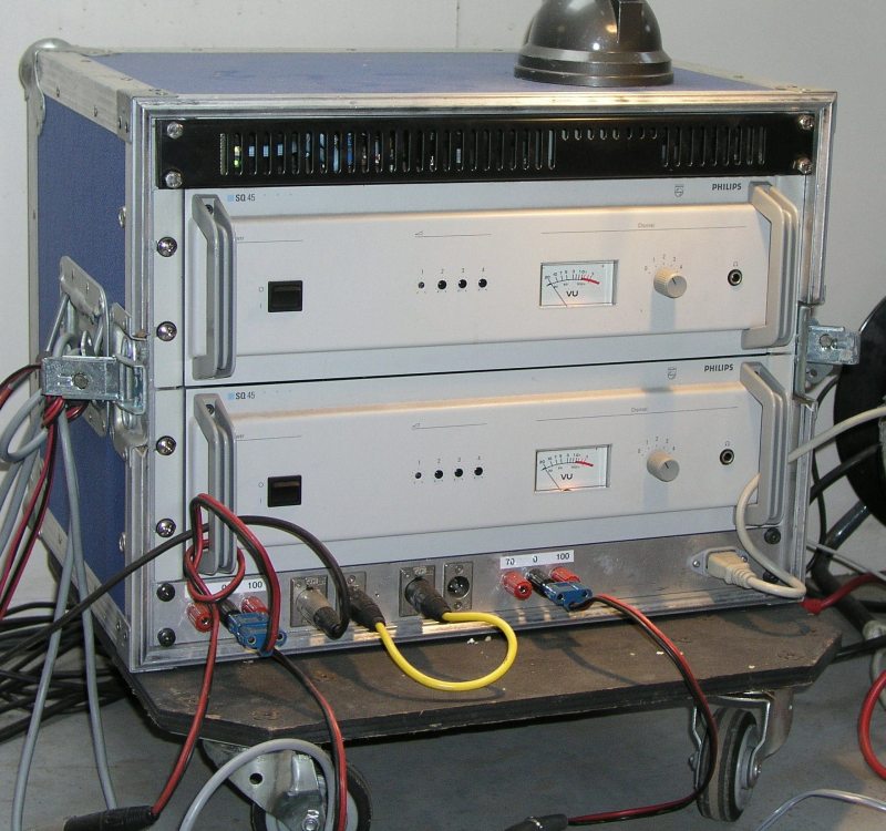

Peter, je hebt er een foto van gemaakt bij mij.
Ik wil ze nog steeds inbouwen in de topkasten (DAP K112) die ik heb, zodat ik ze ook in mijn 100 Volt systemen kan gebruiken. Het is er nog nooit van gekomen, omdat ik een aansluitsysteem wil maken, waarbij je geen vergissingen maakt tussen 100Volt en laagohmig. Eigenlijk heb ik er zelf acht nodig, maar dat gaat niet meer lukken.
Op deze rekjes kan ik er dan vier of acht aansluiten (SQ45, 400 Watt per versterker)[image]

Kan iemand mij iets over deze TALEMA trafo vertellen?
door Forumbeheer @, Delft / Haarlem, 26-06-2020, 12:58 (1836 dagen geleden) @ PhilipsFreak
Hoewel iedereen het misschien onbewust goed heeft getypt, is het correcte merk volgens de opdruk van de trafo "TALEMA".
De verdere relevant opdruk (voor de zoekfunctie) is type 21347-P1S01, datumcode (?) 16/13C, ingang 30V/50Hz geel/wit, uitgang 0-100V 2,5A zwart/rood, zekering 2,5AT, ta 40°C.

Ik heb echt diepgravingen verricht op de website van talema, maar niets gevonden, niet op het gehele nummer en ook niet op delen daarvan.
door Oldtimer @, Oegstgeest, 26-06-2020, 14:50 (1836 dagen geleden) @ soundman2
Type 21347-P1S01
Het laatste stukje slaat op de opbouw van de trafo: primair 1 wikkeling, secondair ook 1 wikkeling.
Maar of je daar nu echt wat aan hebt...
Willem
