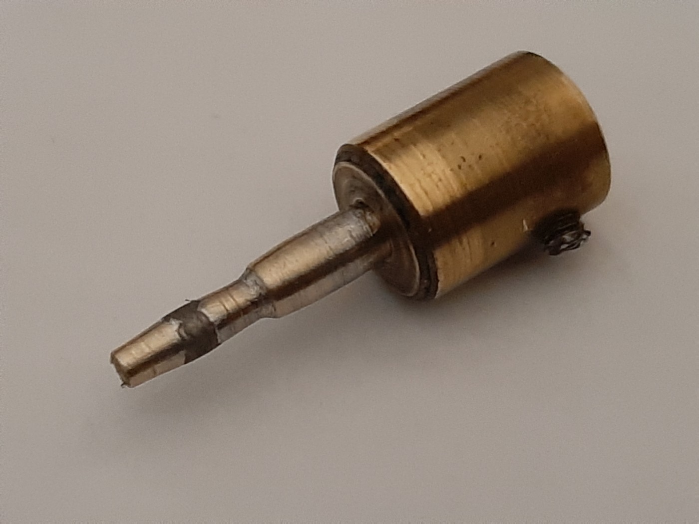

Als het een poelie is voor snaaraandrijving, is er niet veel mis. Op zo'n poelie zoekt de snaar het hoogste punt, dus het midden van de poelie. Het zwarte spul op het dunne stuk hoort daar niet thuis.Het zou rubberafzetsel van de snaar kunnen zijn.

Vreemd,
Wat kan er nu slijten aan een as waar rubber snaar overheen rolt.
Zou eerst reinigen en met wat Brillo schuur sponsje mooi maken.
Evt een rimpeltje met schuurpapier 600 of 800 mooi maken.
Ergste geval nieuw asje draaien.
Asje gaat door messing blok en geborgd met dat schroefje.
Iemand met draaibankje zou dat moeten kunnen maken.

Een poelie kan niet slijten onmogelijk.
Maak eerst poelie schoon was bezine
Dan kijk je de motor lagerss druppie olie
Poelie moet tijdje door draaien tussen wijsvinger en duim als je een zet geeft valt meteen stil dan een tik met heft schroevendraaier tegen poelie
Zodat deze zich zet in het lager.
Ook kan de dikte van je snaar het toerental bepalen..
Maar poelie kan het niet zijn of er moet een met vijl en schuurpapier bezig zijn geweest.

Wel vooraf even de zwarte afzetting op de poelie verwijderen. Niet met scherpe voorwerpen, of schuurpapier dan beschadig je de aluminium poelie. Lichte oplosmiddelen, zoals wasbenzine, etc mag gewoon. Soms kun je het met je nagels al verwijderen.

Wat me wel opviel is dat ik toen de poelie demonteerde, de poelie een versleten doorzichtig omhulsul had op de as van de poelie!
Ik heb het vermoeden dat de poelie een 60 Hz versie is, en door iemand ooit een soort van sokje van een doorzichtig omhulsel heeft geplaatst om de as om deze zoveel mogelijk tot 50 Hz te maken/krijgen.
Nu ik de poelie schoon heb gemaakt lijkt de speler iets langzamer te spelen.

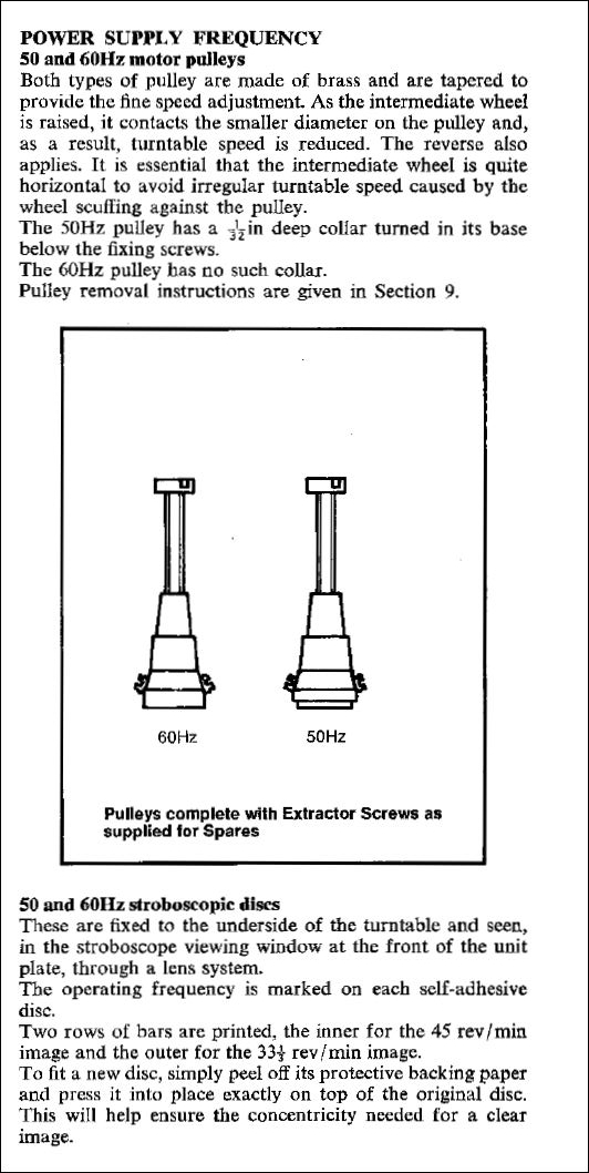

Het relaas hieronder is waarschijnlijk niet van toepassing. De hieronder beschreven docu gaat weliswaar over een Zero 100, maar een platenspeler met tussenwiel aandrijving!
De goede docu heb ik nog niet, maar wellicht geldt het verhaal over de markering van een poelie ook voor de beltdrive. Overigens geeft de typeplaat meestal wel aan hoe de speler is afgeleverd.
Zelden worden twee poelies meegeleverd, maar dat is natuurlijk niet onmogelijk.

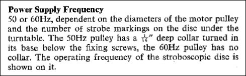

De diameter van de schijf is inderdaad 9 cm en past daarbij binnen het etiket van een plaat. De diameter van de print is echter van geen enkele invloed op het meetresultaat.
Of er de goede poelie in zit, kun je meteen controleren met de docu van Garrard. Bij een van de twee, ik meen 50Hz is aan de onderzijde een randje gefreesd.
De docu die ik heb, geeft niet precies het goede typeno. dus mogelijk is het toch een andere platenspeler.

Ik heb inmiddels de juiste doc.
Ook deze poelie is gemerkt voor 50 of 60 Hz
