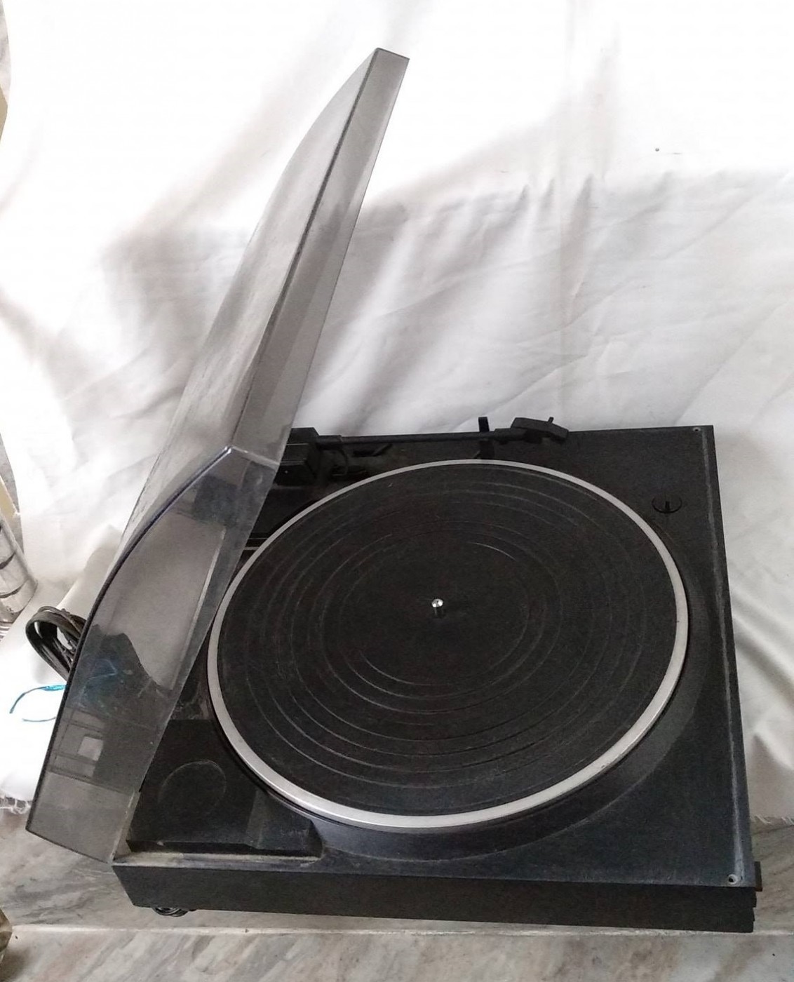

Hallo,
Ik heb een vraag over de Kenwood P62 pick up.
Deze doet het op het eerste gezicht prima alleen af en toe hikt de snelheid even omhoog.
Draait netjes op 33 toeren en dan plots schiet de snelheid iets omhoog om daarna direct weer terug te komen op de juiste snelheid.
Dit doet hij trouwens ook op 45 toeren.
Soms doet hij dit een hele LP niet en soms enkele keren achter elkaar.
Het is niet klop gevoelig dus geen los contact.
De riem is vervangen als ook alle elco's (zaten er een paar bij die aardig verlopen waren in capaciteit)
Dit echter zonder resultaat.
Alvast bedankt voor het meedenken.
René
