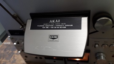

Ik vraag namens mijn hobby collega
over de bandrecorder
TYPE AKAI GX630DB
Het gaat om de snelheid van het afspelen
de snelheid varieert veel weet iemand van u daar een oplossing voor.

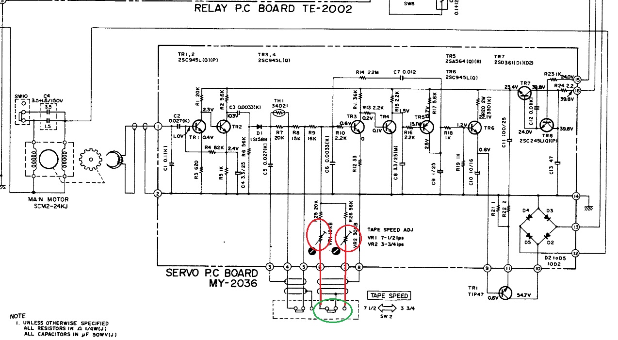

Het simpelste is een slechte trim potentiometer in de toerental regeling. Verder is het dan koffiedik kijken. Zomaar wat componenten vervangen in de elektronische regeling leidt vrijwel zeker niet tot de oplossing.

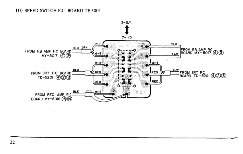

Begin met het meest simpele de snelheids schakelaar.
Je ziet in schema dat de schakelaar contacten in serie staan met de instel potmeters.
Als dus die schakelaar vuil is , en dus weerstand heeft, krijg je gedonder.
Dan controleer je de aandrukrol, als deze heel hard en glad is gaat de band ook
staan slippen.
Met remreiniger en katoenen doek weer opruwen tot egaal mat.
Edit:uiteraard ook andere contacten, deze schakelen weerstanden wel of niet in.

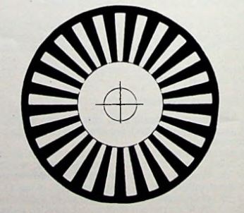

stroboscoop voor de bandrecorder uitprinten en op de toonas zetten, en afregelen maar.

Dat is gemakkelijker gezegd dan gedaan. Het toerental van de kaapstaander is afhankelijk van de diameter en dus ook het aantal streepjes op de schijf.
Heel lang geleden had ik een externe snelheidsmeter, een stroboscoopwieltje waar je de band langs kon laten lopen. Dat wieltje is dus onafhankelijk van de recorder. Dat wieltje ligt nu op een voor mij onbekende plaats :-( , daarom gebruik ik als het nodig is de streepjes methode. Die methode is ook bruikbaar voor cassettedecks. Iets tijdrovender maar wel precies.

De getoonde schijf heeft 25 witte streepjes. Een lampje op 50Hz geeft 100 lichtflitsjes. Om een stilstaand patroon te geven, moet het schijfje daarom vier omwentelingen per seconde maken. Een band op 19cm sec vergt een as met een omtrek van 19/4= 4,75cm. De diameter van de as moet dan ca 15mm zijn. Dat zijn de meeste assen in tapedecks zeker niet.
Bij elke asdikte hoort dus een andere schijf.

de diodes van de snelheids regeling zijn waarschijnlijk stuk
een of twee zijn er weg en dan gaat de regeling in het einde staan werken.
regeling voorzichtig uitbouwen en alle diodes vervangen zie schema dat soundman gestuurd heeft.de weatstone brug
heb je geen verstand electronica hier aub niet aan beginnen als je de diodes verkeert terug zet kan de hele regeling stuk gaan.
ik heb mijn zoveelste hier staan met dit probleem.
maar pas op het kan altijd ook iets anders zijn. dus eerst meten en weten.
Het is geen brug van Wheatstone, de diodes D2 t/m D5 vormen een normale bruggelijkrichter, de transistor TR1 fungeert als variabele weerstand parallel aan de uitgang van de gelijkrichter en waarmee dus de stroom door de betreffende motor wikkeling geregeld word.
In combinatie met het tachosignaal wordt zo een "closed loop" regeling gevormd.

door Johan TEAC @, Steenbergen, 27-05-2022, 20:05 (1130 dagen geleden) @ Anton van den Oever
Klopt je heb helemaal gelijk
ik probeer alleen iemand in de juiste richting te sturen.
een expert hoef ik niet uit te leggen wat ie moet zoeken
je praat hier over iemand die dit misschien zelf wil proberen
in de voorgaande discussie zie je de afregel mogelijkheid maar niet wat de oorzaak kan zijn.
dit is gewoon vaak de oorzaak dat de regeling instabiel is
ik heb al heel wat van deze dekken op mijn werkbank gehad en als er snelheids problemen waren was dit voor 99% de oorzaak.
