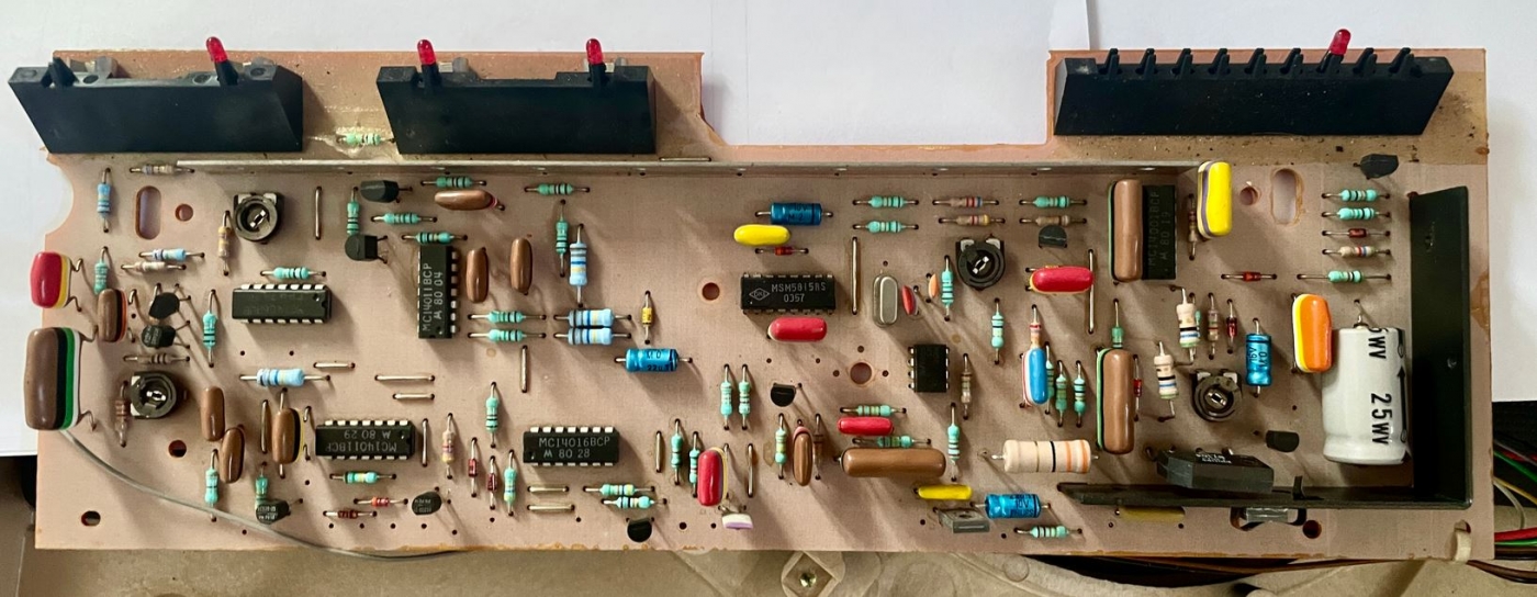

Ik heb een Philips AF829 MK2 draaitafel, dit is een volautomatische speler.
Hij heeft een issue met het draaien van platen, namelijk dat de motor stopt met draaien. Soms meteen nadat de naald in de groef loopt, soms na enkele minuten. Uit meerdere forumbericht bleek me dat dit een bekend probleem is. Zo ook in een post op dit forum uit 2015 (zie: https://tinyurl.com/ycykjtbk)
Het euvel blijkt meestal veroorzaakt te worden door verouderde LDR's en bijbehorende LED's. MFB-Freaks bleek een reparatieset hiervoor te hebben en die heb ik besteld.
Vandaag dus de speler geopend en het mainboard bekeken.
Probleem
Wat bleek: ik kan hierop geen LDR’s en LED’s vinden. (Zie foto via link)
Vraag
  • Zitten deze op een andere printplaat, zo ja waar vind ik deze?
  • Werkt het op deze speler wellicht anders omdat het een AF829 MK2 is?
Foto mainboard
Philips AF829 MK2:

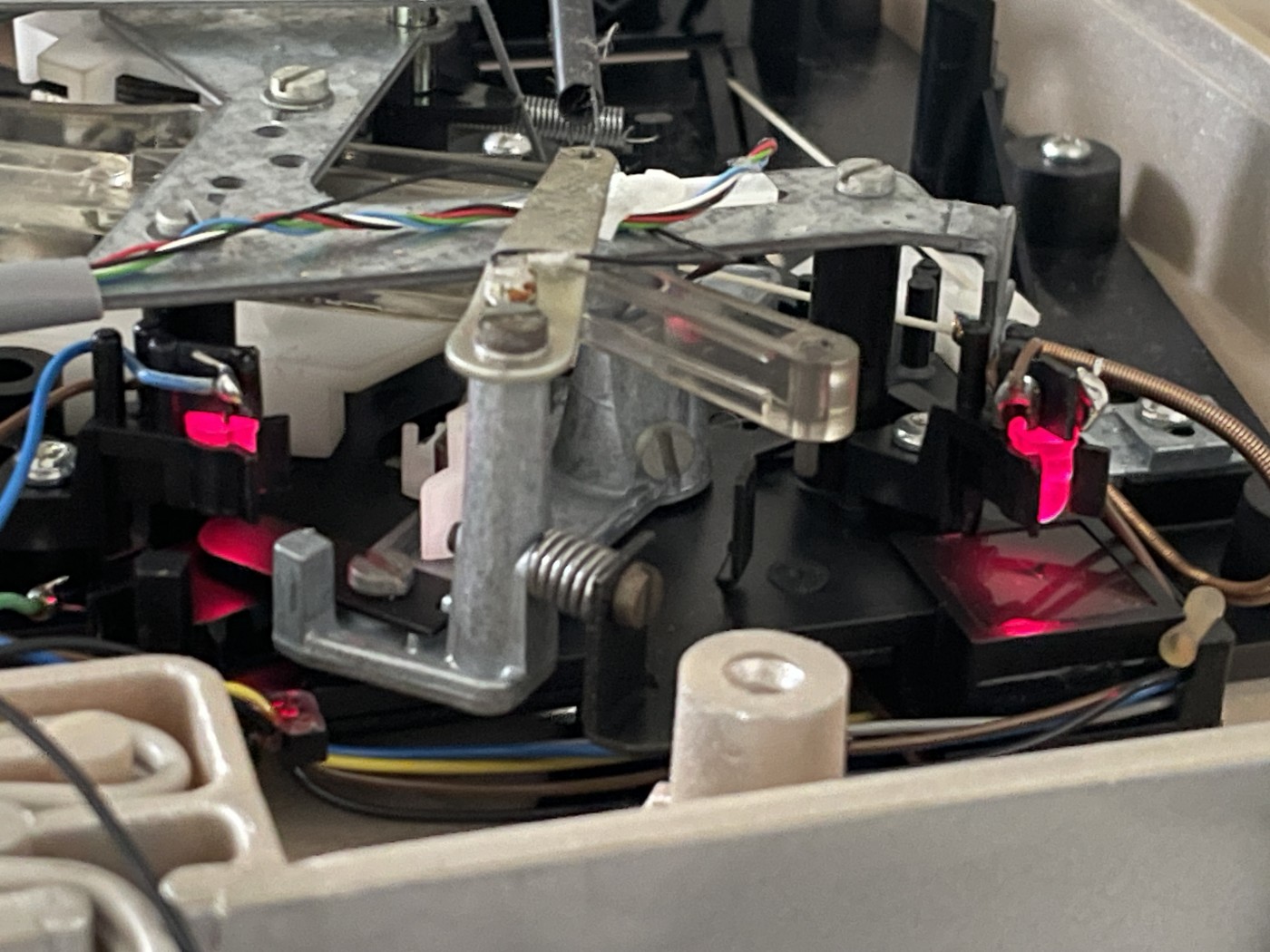

door Bapaktua ⌂ @, Haarlem, 07-11-2023, 17:52 (610 dagen geleden) @ KolfMAKER
Beste KolfMaker.
Die Leds en LDR's zitten niet op de print.
Maar onder draaitafel gedeelte.
beweeg je arm van de p.u. maar eens en dan zie je aan de onderkant een arm met vaantje bewegen.
Die onderbreekt het Led licht naar de LDR (lichtgevoelige weerstand).
Succes, ruud

door Leo Snoeren ⌂ @, Dongen, 07-11-2023, 18:08 (610 dagen geleden) @ KolfMAKER
Je refereert naar dit bericht.
Dit is jou foto:

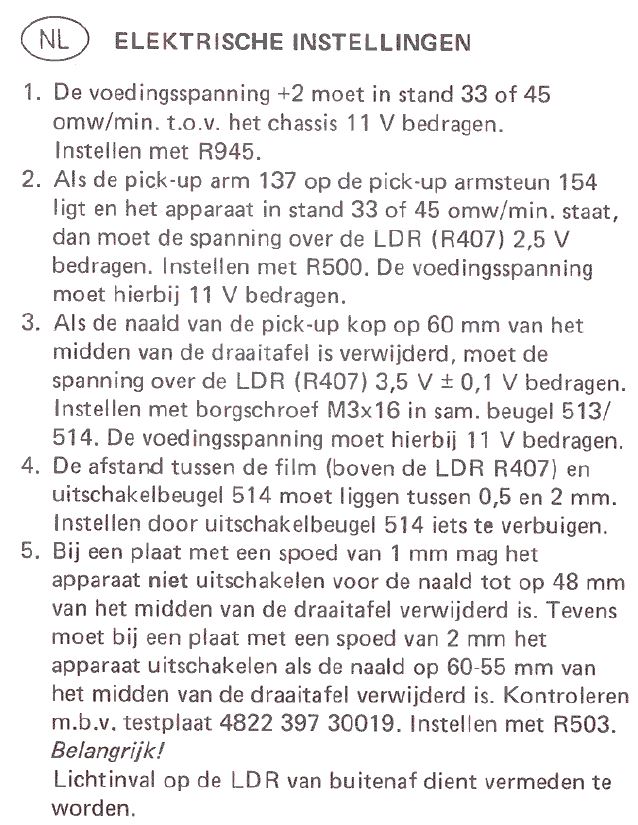

Zoals Ruud al aangaf zitten de LDRs en LEDs niet op de print maar op het chassis. De documentatie kun je hier downloaden.
Kijk ook naar het afregelen na vervanging:
Ik heb al meerdere van dit soort toestellen met succes gerepareerd, zijn fijne toestellen!

Inmiddels gevonden. Logischerwijs zitten beide LED's en LDR's verwerkt in het loopwerk van draaiplateau en armbeweging.
Ook ben ik er al in geslaagd o0m de LED's te vervangen.
Nog wel lastig is om bij de LDR's te komen. Deze zitten onder de LED's, maar bevinden zich in een klein compartiment.
Het is me nog niet duidelijk hoe deze te openen om bij de LDR's te komen.
