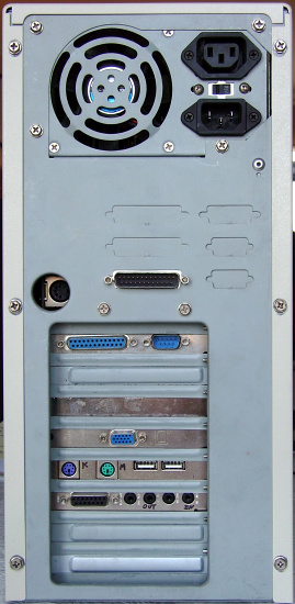

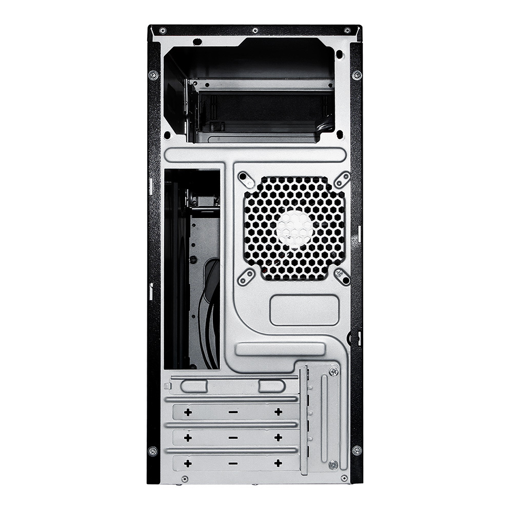

Is de kast toevallig een AT of is het een ATX?

Voor mij niet bekend, ik weet het verschil niet'He je wat aan een paar foto's
harddisk ide cable (uit de oude doos)
door Dominic @, Breda, 16-11-2023, 07:49 (13 dagen geleden) @ soundman2
AT:
ATX:
Dominic
ik denk een atx (er zit een quad processor in)
