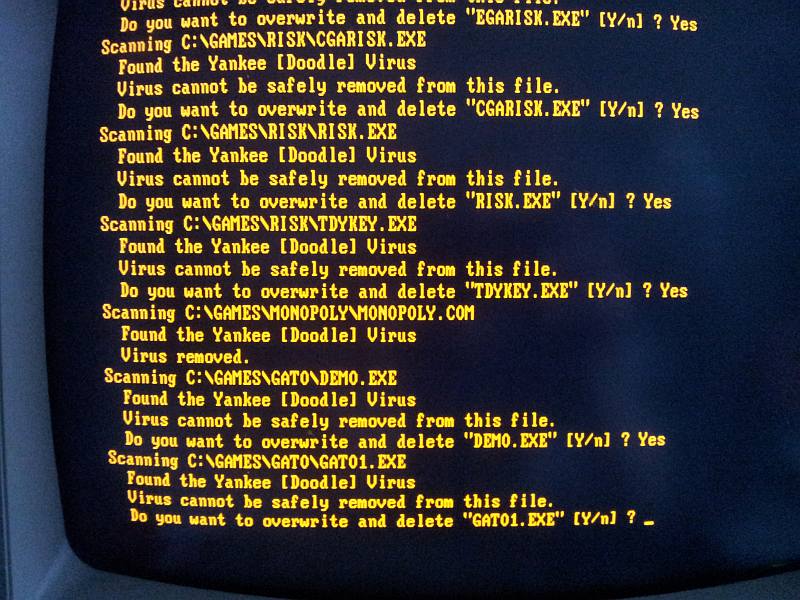

door Maurice ⌂ @, Dordrecht, 01-06-2012, 21:22 (5199 dagen geleden) @ lee
Gewijzigd door Maurice, 01-06-2012, 21:24
Tja
Dan heb je net de IBM 5150 (uit 1985) netjes draaien en de nodige stapels floppen 5,25 nazien.Dit zodat het systeem leuk kan draaien.
Mijn Oude doc's , leuke prog's, etc.
EN daar is het gelazer, Ook way-back al virusen, da's waar ook.
En achteraf wist ik het wel dat er een stapeltje verdacht was. Maar ze stammen uit ca 1988-1994 dus dat is wel even geleden.
Moment dat ik de scanner flop zag dacht ik ah ja daar was ergens wat mee.
Na 1e scan van geheugen Plop ja hoor .. de bekende Yankee-5 weer boven water.
na al die jaren zit ie me toch nog te vervelen.
1 Flop ook nog met dat Ping-Pong en ook die weet ik weer had me al nodige kopzorgen gehad destijds.
Kennelijk toch een flop over het hoofd gezien en dan heb je zo weer boel ellende als je niet oplet.
Bekijk stukje van de Virusscan van gisteren mei 2012.
http://youtu.be/rcLaA5F9wUM
En hier na een tijdje rammelen.
Daarna handmatig per gevonden Virus de zaak cleanen
C:\virusscan\clean c: [Doodle]
bv voor de Yankee-5 welke een variant is op de doodle
dan
C:\virusscan\clean c: [Teq]
Voor de Tequila virus
enz
Ik had er 3 -Doodle, Teq en Ping
Vervolgens flop voor flop scannen
en als je een flinke stapel hebt...
C:\virusscan\clean a: /many (tbv veel ffd's achter elkaar)
En nee ik kan de HD welke een mfm is echt niet in mij Win7 hangen om te scannen ::-(
