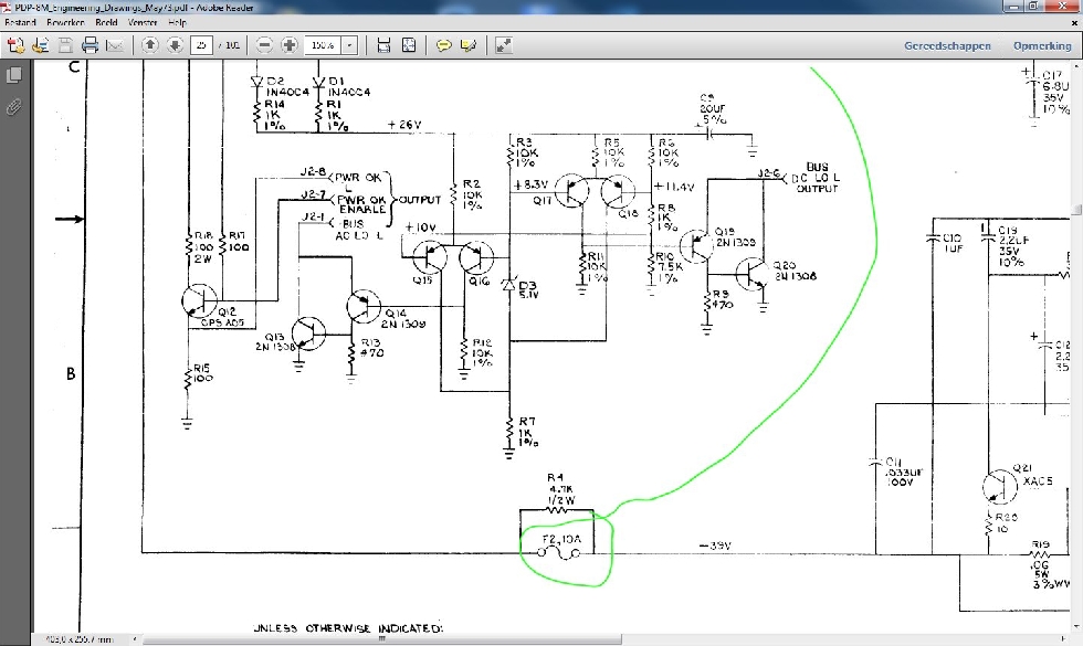

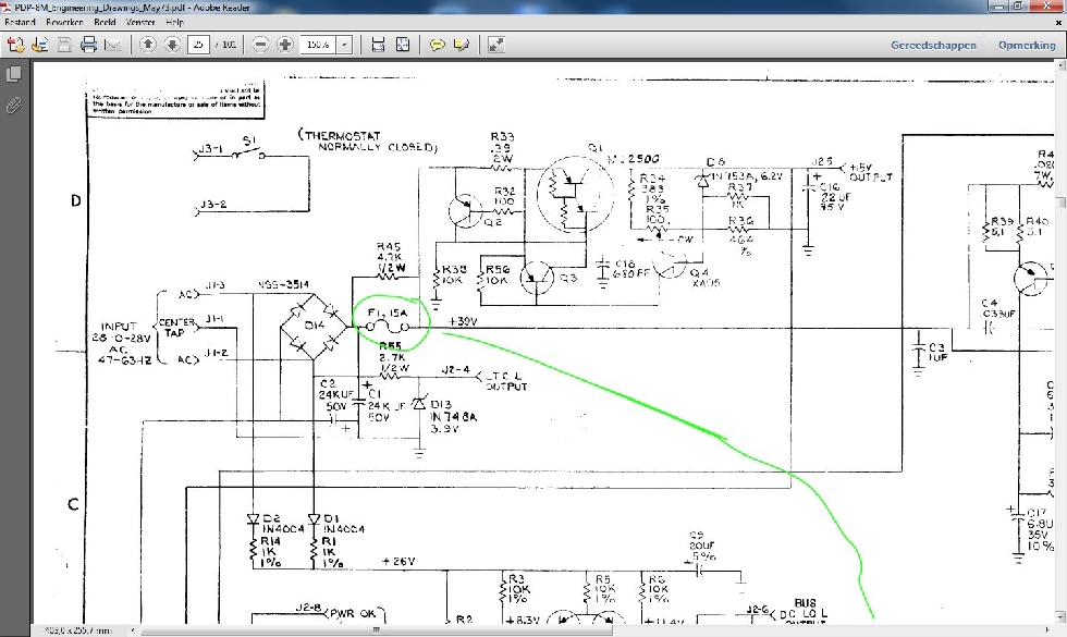

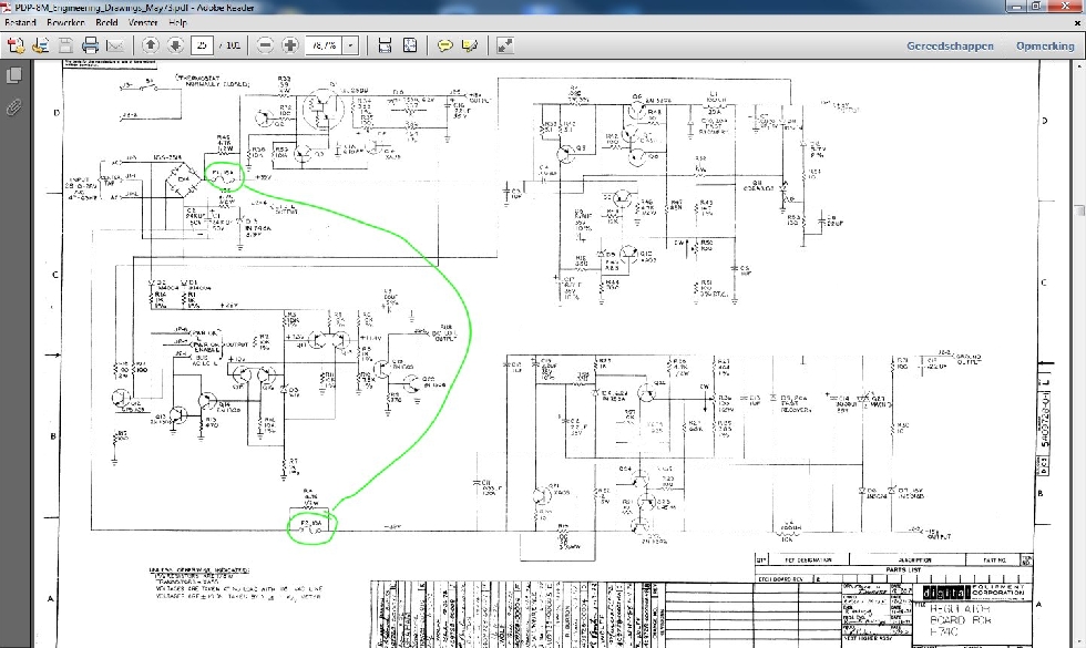

door Maurice ⌂ @, Dordrecht, 04-06-2012, 16:24 (5134 dagen geleden) @ Piet van der Pol
Piet,
Kan zijn de afmetingen
Schat het in aan de hand van de sec zekeringen
1x 15A
1x 10A
Delail1
Detail2

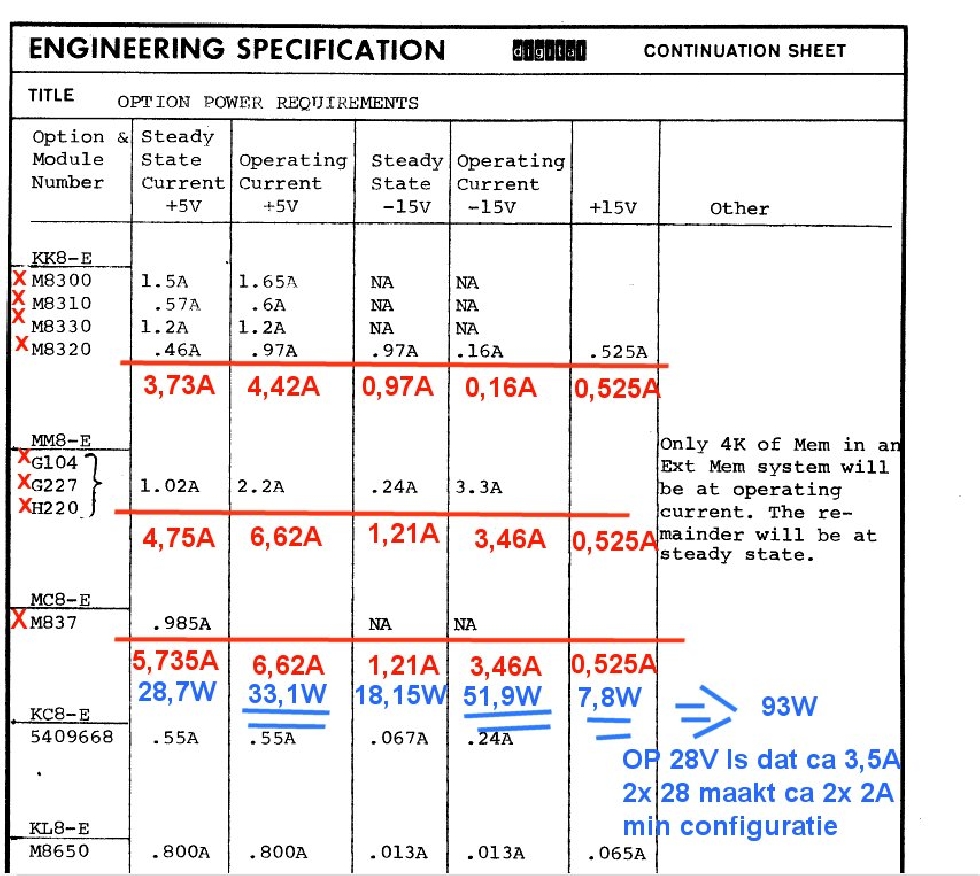

TRAFO 28-0-28V 2x 5A - verbruikstabel
door Maurice ⌂ @, Dordrecht, 04-06-2012, 16:55 (5134 dagen geleden) @ Piet van der Pol
Vind ik een verbruiks tabel
Mooi
Minimale configuratie uitgerekend.
Heb ik nog 5 printen die geplaatst moeten worden
1x printer en keybord = 36x TTL IC's
1x autoloader 34x TTL
1x tape interface 34x TTL
1x tape read/write 42x TTL en wat tr's
1x tape controle 40x TTL
denk nog wel een 35W extra

door verbeek @, Zutphen, 06-06-2012, 07:13 (5132 dagen geleden) @ Maurice
Maurice,
Deze voeding komt nog uit een tijd dat voedingen reparabel waren.
De 10 en 15A zekeringen zijn de beveiliging voor de elco's C1 en C2, 24.000uF/50V per stuk. Bij een kortsluiting van de PSU zouden deze het niet overleven. De bruggelijkrichter kan 35A. De PSU kan, bij 4000uF per 1A zo'n 2x 6A leveren.
Die MJ2500 voor de 5V uitgang kan je een eitje op bakken, bij 1,5A wordt daar 39-5V = 34V x 1,5A = 50W aan warmte omgezet!
Gr. Paul
