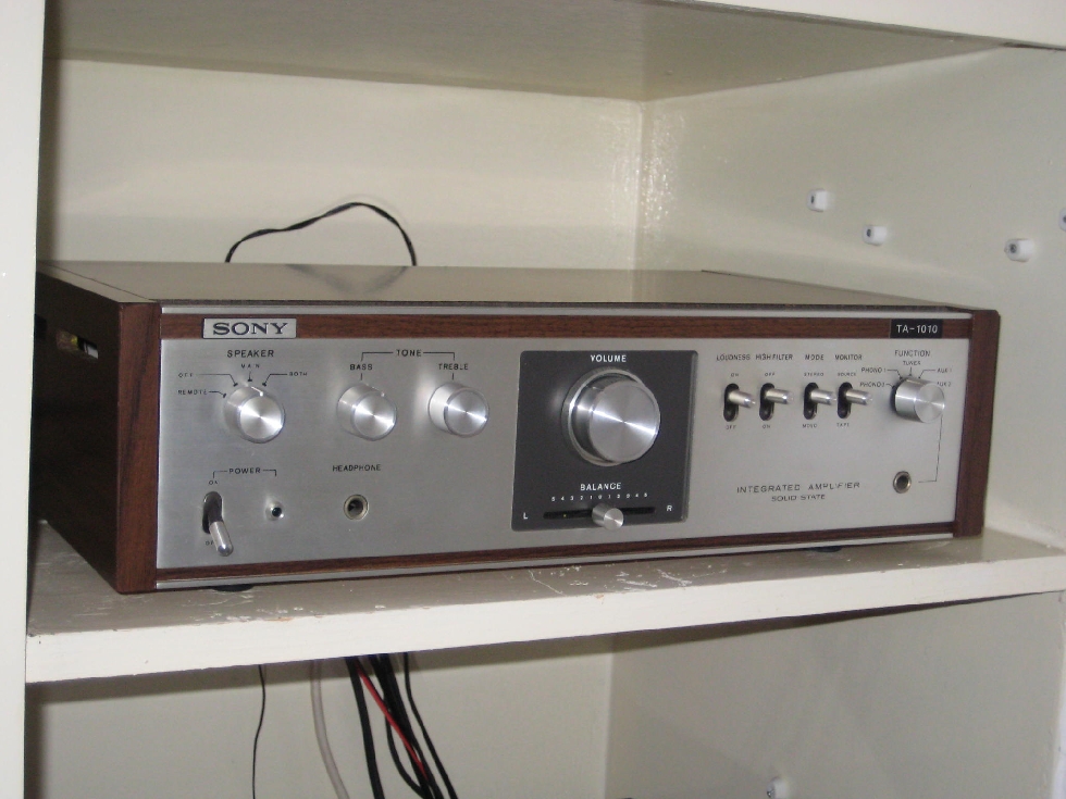

Hallo,
Ik heb al een poosje een Akai AM2400 in gebruik maar nooit
echt tevreden geweest
Nu kreeg ik een Sony TA1010 aangeboden en heb hem gekocht
nadat ik hem had aangesloten viel mij meteen het heldere geluid op, naar mijn mening stukken beter dan de voormalige Akai
De Sony had lange tijd stil gestaan en mijn vraag is of ik hem gewoon
weer dagelijks kan gaan gebruiken of dat ik er eerst iets aan moet gaan doen ?
Het powerlampje is stuk maar het vervangen ervan zal geen moeite zijn, ook zit
er een kleine kraak in de volume potmeter maar dat is wel te verhelpen met wat contact spray denk ik
Wie heeft er ervaring met deze versterker en/of een mening over de geluids kwaliteit
Een schema zou ook welkom zijn :-D

Ik heb zo'n versterker een tijd lang in onderhoud gehad. Ik heb in de loop van de jaren wat uitgedroogde koppel-elco'tjes in de signaalweg vervangen en dat was het dan wel weer. Je hebt kans dat er vroeg of laat een transistor sneuvelt aan het zwarte-pootjes syndroom, maar alle halfgeleiders zijn behoorlijk standaard dus je kan eigenlijk eindeloos door blijven spelen met zo'n ding.
Hij hing in mijn herinnering aan vrij moeilijke speakers, maar hij kon ondanks zijn lage vermogen erg hard en zuiver spelen.
