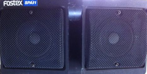

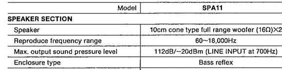

Hallo ik gebruik een monitortje type SPA11 van fostex en nu is er een speakertje onderbroken. Niet leverbaar volgens importeur. 10F07C staat er op. imp.16 ohm nom. 60 W Mus. 120 W voorwaar geen alledaags type. Heeft iemand deze te koop graag. suggestie voor vervanger ook welkom. 16 ohm parallel is 8 ohm, twee van 4 ohm in serie zou moeten kunnen? en dan 10 inch?!

Ik heb het apparaat dus ik weet hoe die er uitziet.
Maar daarmee heb ik nog geen andere speaker.
Ik heb bij Conrad een setje besteld van 4 ohm, hopelijk is dat een redelijke vervanger.
Henk

Een foto van de losse speaker was ook gemakkelijk geweest als je hulp zoekt, ik wist niet wat je met een monitortje bedoelde, ben geen muzikant :-( maar weet wel iets van luidsprekers:-D. Je redenering voor de impedantie klopt als tenminste de beide 16 Ohm LS direct parallel staan op één mono-uitgang van je eindversterker. Dat laatste is alleen te beoordelen adh van een schema of door eea te bekijken aan het apparaat.
Overigens heb je/ of kun je controleren of de breuk zit in de spreekspoel of in de litze, ook alleen te zien als je het object kunt bekijken..

Waarschijnlijk een geval van beroepsblindheid, voor mij is het vanzelfsprekend dat dit een monitorspeakertje is.
De spreekspoel is echt defect gemeten van de klinkjes in de conus.
Ze zitten echt parallel want de andere speelt nog prima.

Zo, ik heb beide speakertjes vervangen door twee 4 ohm type van Conrad Macnat edition 102 die iets lichter zijn 45 watt ipv 60 W nom. Afwachten hoe dit uitpakt. Klinkt goed maar de praktijk zal het uitwijzen.
