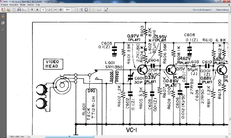

![[image]](images/uploaded/201206092221094fd3b0351e976.jpg)
![[image]](images/uploaded/201206092221204fd3b04054c0c.jpg)
Schakeld de +12V hier via een R= 27K aan Loper RV803 en zijde R895.
RV803 staat als variabele weerstand.

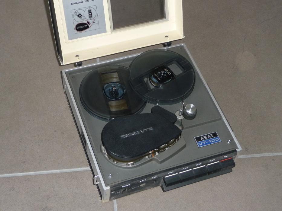

![[image]](images/uploaded/201206112028494fd638e1790a8.jpg)
De camera heb ik helaas niet meer.
Groeten ... Hugo Sneyers

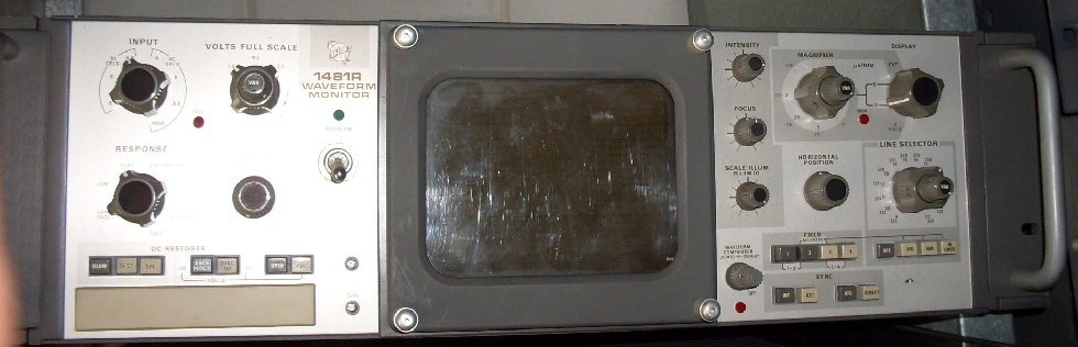

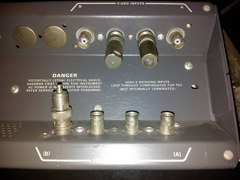

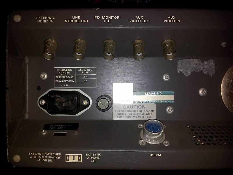

![[image]](images/uploaded/201206112307304fd65e12346e4.jpg)
![[image]](images/uploaded/201206112307404fd65e1ceb177.jpg)
Yeb, Relais direct aan de V-koppen.
![[image]](images/uploaded/201206112307504fd65e2697c90.jpg)

Je CHA is inderdaad een klassieke loop-trough input, die via het tabje ernaast mooi is afgesloten op 75 Ohm
betreffende de optie voor 1:10 probe. Die zit er niet in, daarvoor dienen de toegedekte "schildjes" . (latere Philips waveforms hadden dit soort probe-ingangen vooraan)
Een probe is een zo dun mogelijke draad die afgeschermd wordt, een 1:1 probe zit hierdoor algauw aan 50 ohm serieweerstand. Aangezien de probe bedoelt is voor een 1Megohm omgeving maakt die 50 Ohm niet uit. In een 75 Ohm omgeving uiteraard wel.

Beste Maurice,
die optie is heus niet belangrijk, je maakt er een gewone scoop mee... (je hebt er vorige week nog een gekocht, met een alsheimergeheugen weliswaar
Nog een weetje over de DC component. Een 75 ohm systeem moet ook op DC steeds afgesloten zijn op 75 Ohm, maar de waarde van deze DC maakt verder niet uit. De minimum component op het actief video is 50 Hz. de Dc waarde zelf varieert in functie van de helderheid. Omdat dit meer een stoorfactor dan een zegen is gooit men in een waveform de DC waarde overboord en hersteld men ze per lijn. Je hebt zelfs een knopje fast en slow restorer. Normaal staat dit op fast. Voor sommige performantiemetingen zet je het op slow.
groeten
Kris

AKAI VT-700 B/W Video Reel-Reel_verslag
door Dominic, 11-06-2012, 20:20 (5230 dagen geleden) @ Maurice
Ah het is je dus toch gelukt. Gister is mijn 700 ingestort dus ik heb ook een leuk klusje.
Overigens hebben die relais een standaard footprint die nogsteeds gemaakt word.
De waveform bij het afspelen kan netter, die bak zit vol met verdroogde condensators en elco's die roet in het eten kunnen gooien. Maar toch een zeeeeer net resultaat ! Eventueel heb ik nog een opname uit 1977 van een VT700, misschien leuk om eens af te spelen ?
Waren jou snaren overigens niet verteerd ?
Dominic
door Maurice
, Dordrecht, 11-06-2012, 20:51 (5230 dagen geleden) @ Dominic
Die elco's staan op de lijst to doe, zeker die in de signaal lijn.
1977 afspelen, natuurlijk leuk.
Snaar was nog uitstekend,
Kan zijn dat je videokop dicht geslagen is, even goed blazen tbv de gab in het ferrit.
Krijg je met gewoon cleanen niet altijd weg.
