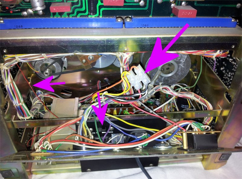

Bleek dus weerstand in de kontakten div signaal relais.
Er was wel al reeds een keer in gerommeld.

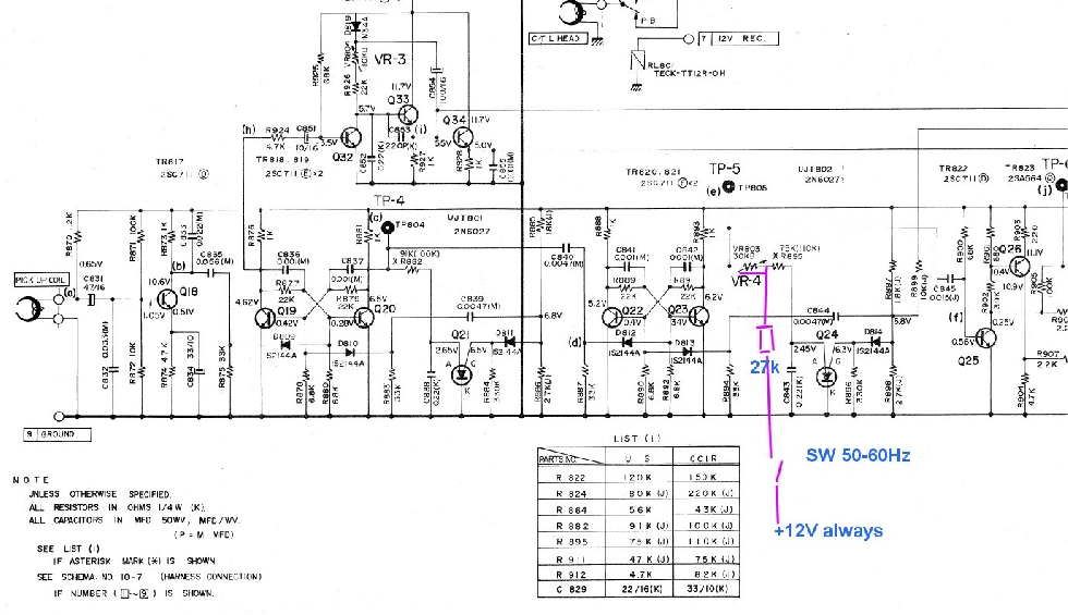

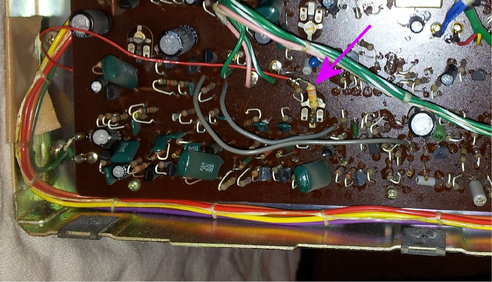

De 50-60 Hz schakelaar middels een kroonsteen vast op 50Hz gezet en
de schakelaar heeft nu een nieuwe functie.
Zo even de test gaat wel de videokop motor sneller draaien indien ingeschakeld.
Denk op een andere wijze de toeren verzet bv om misschien tapes af te spelen op een ander toerental.
Schakeld de +12V hier via een R= 27K aan Loper RV803 en zijde R895.
RV803 staat als variabele weerstand.
