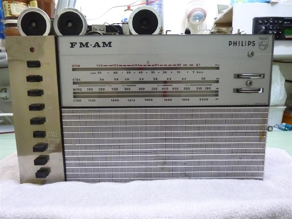

Ben in het bezit van een Philips 22RL-962 van 1966.
![[image]](images/uploaded/201206150017444fda63086cc01.jpg)
Tot over een jaar speelde het toestel nog redelijk (ik spreek wel over de FM-band).
Nu is het probleem dat er nog geluid uit komt maar niet meer zo krachtig en nogal scherp?

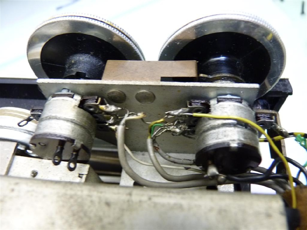

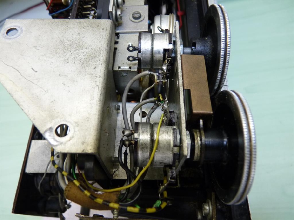

![[image]](images/uploaded/201206150015534fda6299ab5da.jpg)
![[image]](images/uploaded/201206150016564fda62d82e46d.jpg)
Kan ik de potmeters nog ergens vinden of is er een vervanging mogelijk?

Potmeters zijn origineel, iemand heeft ze ingespoten met spray, probeer dat er maar eens uit te krijgen. Lossolderen, uit elkaar halen, schoonmaken, smeren, monteren....
Het is wat werk, maar bij dit type potmeter goed te doen.
Succes, Leo

Reinigen met IPA (verkrijgbaar bij de betere elektrozaak, of bestellen bij Conrad), de lagering voorzichtig smeren met wat olie of dun vet, de sleepcontacten dun invetten met vaseline(zuurvrij)
Om dit voor elkaar te krijgen, moeten de potmeters worden verwijderd, noteer de aansluitingen of maak goede foto's zodat je alles weer terug aan elkaar kan zetten. De potmeters laten zich gemakkelijk openen (lipjes weg buigen)

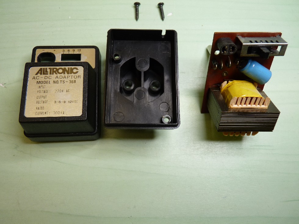

dit is de oude voeding:

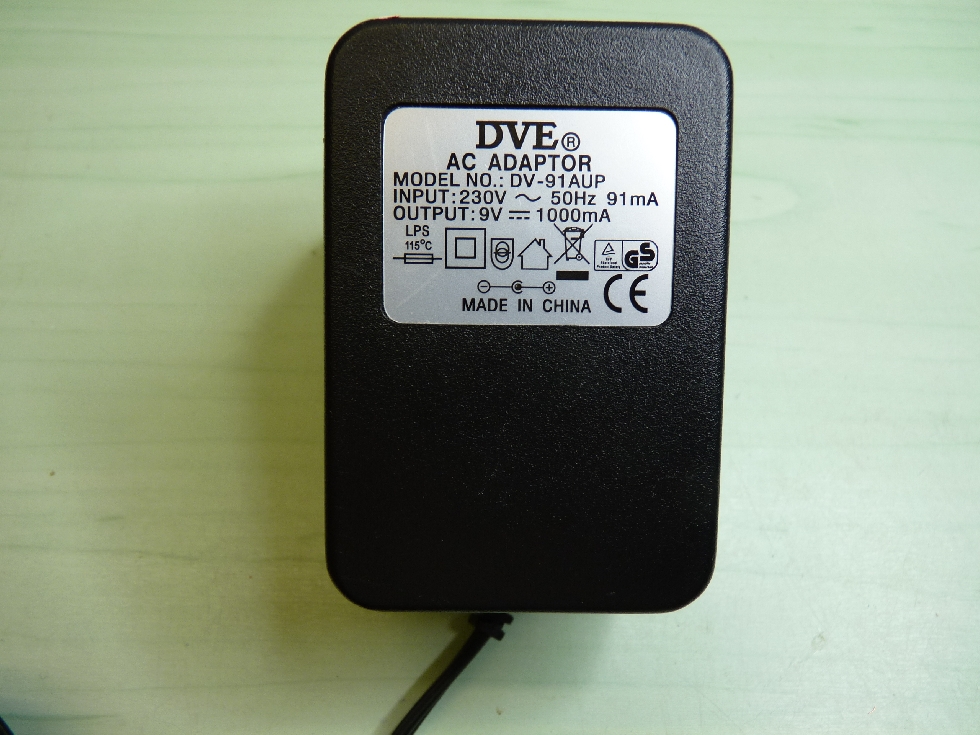

en dit is de nieuwe voeding:
![[image]](images/uploaded/201206192159244fe0da1c7d4dc.jpg)
Als ik nu de nieuwe voeding inschakel moet ik die direct terug uittrekken van het lawaai in de radio? (Harde brom, die luider word).

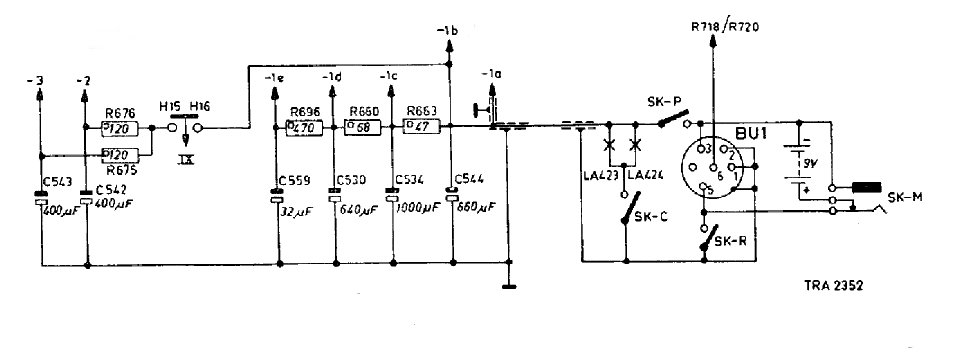

EN als je nu eens gewoon een 9V batterij aansluit, werkt deze dan netjes?
Denk anders dat ook deze adapter niet echt meer netjes een 9V gelijkspanning afgeeft.
ANders je elko's in de 22RL962 nazien.
Kan heel goed zijn dat er 1 flink lek is en dan gaat je blokvoeding
ook brommen, reden ook dat de ander evt het heeft begeven.
Hier de voeding
![[image]](images/uploaded/201206200005564fe0f7c45edb2.jpg)
2e reden kan zijn dat je eindtrap bv er uit ligt.
Dat wordt meten daaraan, De diverse Transitors defect.

Heb je de plus en min wel goedom aangesloten?
Lukt het niet?
gebeurt mij ook wel eens.
Philips 22RL-962.
door Ed van der Weele †
, Zeist, 20-06-2012, 09:15 (5191 dagen geleden) @ Willem.H.N.
Dat is heel scherp opgemerkt.
Op de foto van de nieuwe voeding is de PLUS de middenpen en op het schema van Maurice is de MIN de middenpen.
Nu maar hopen dat de schade beperkt is gebleven.

Radio geprobeerd met een gestabiliseerde voeding GEEN brom meer te horen.
De oude voeding van 9V is de middelste de min en de buitenkant de plus?
Bij de nieuwe voedingen is het andersom.
Waarom dit veranderd is weet ik niet?
Dus Willem zeer goed gezien.
