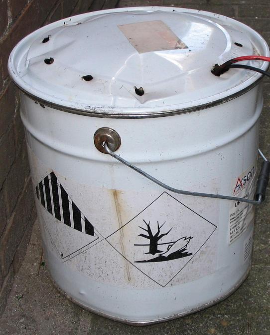

De eerste test was een kortsluittest. Via een lange dikke kabel kan
ik veilig vanuit binnen de stroom meten en de boel in de gaten houden.
De batterij zit en in een metalen emmer waarbij de deksel
met een klemring geheel afgesloten kan worden. Om eventuele druk
kwijt te kunnen had ik vooraf 10mm gaten in de deksel geboord.
En dan nu de test. Deze externe zekering is voor de test verwijderd.
Bij kortsluiten gaat er zo'n 30A lopen. De stroom loopt langzaam terug.
De stroom bleef echter lopen en viel niet weg zoals ik van andere
(goede cellen) gewent ben.
Na één of twee minuten kwam er gesis en een enorme doffe klap.
Ondanks de gaten in de deksel stonden de bodem en deksel bol van de druk.
Een enorme rookwolk kwam vanuit de gaten naar buiten zetten.

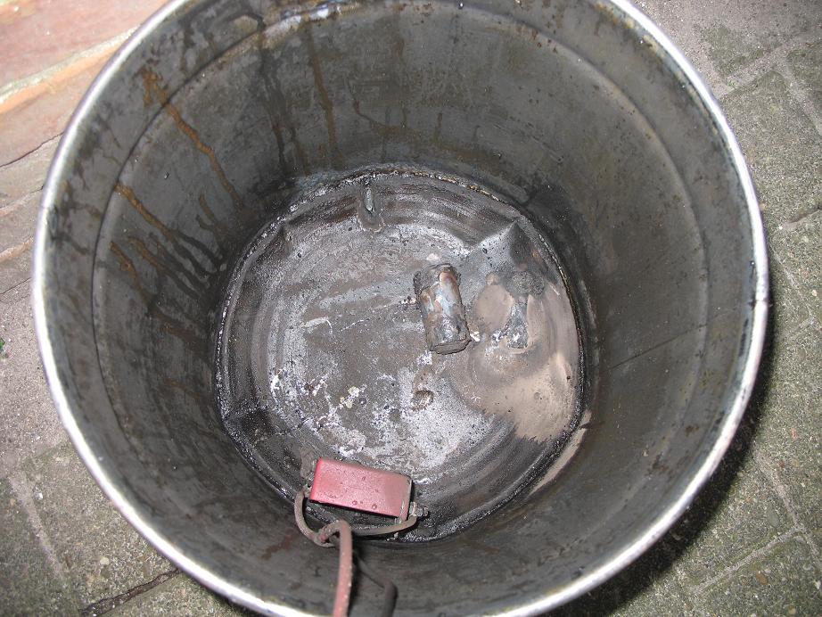

En zo zag de cel er een dag later uit.
Helaas, niet geslaagd. Je zal als consument zo'n cel in huis hebben.
Heeft iemand ook ervaring met deze cellen? Kent iemand wél goede cellen?
Mijn testemmer is niet bruikbaar meer. Zijn voorgaande cellen
hebben hadden mijn emmer niet gesloopt. Wat een prut.
