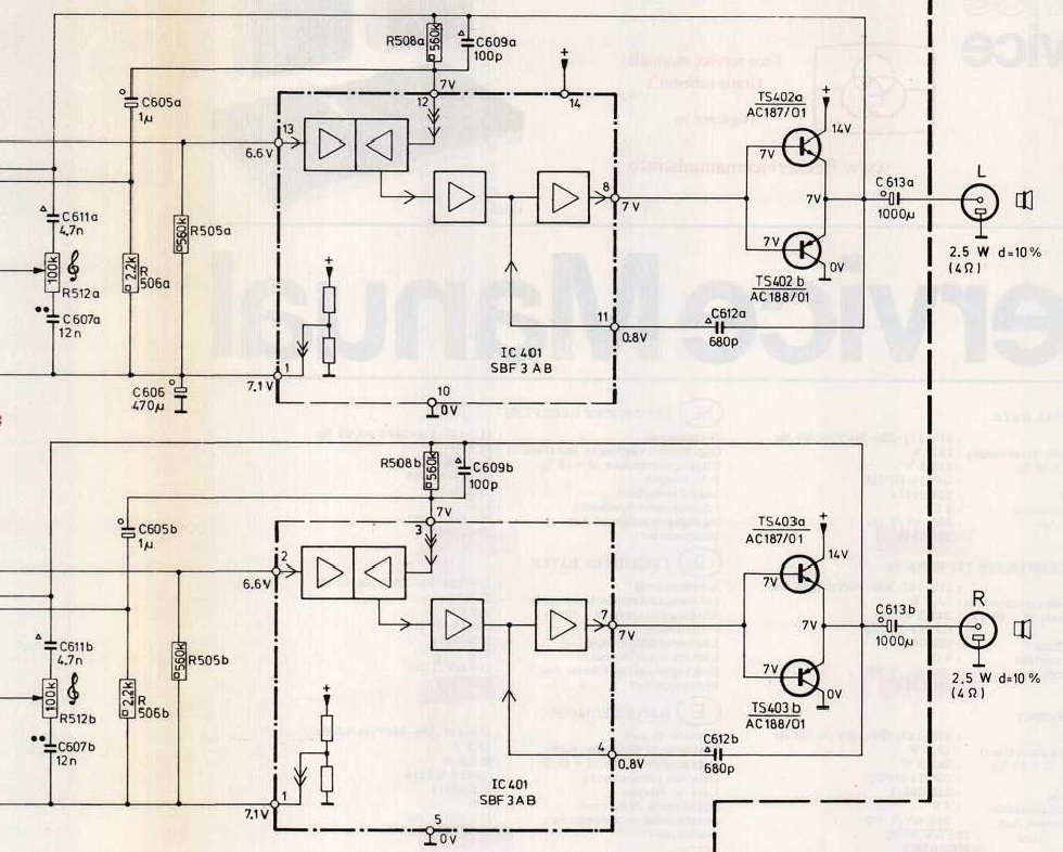

door Huub P † ⌂ @, Krommenie, 26-06-2012, 18:59 (5185 dagen geleden) @ freek
Hallo Freek, dit is een stereo voorversterker IC. Ik heb hem helaas niet maar wellicht heb je iets aan het schema.
Succes, Huub[image]

door Hans PA0H @, Apeldoorn, 26-06-2012, 19:05 (5185 dagen geleden) @ freek
Als je googled op sfb3ab dan kom je oa op een berichtje ban de Duitser die dat ic in een philips 22gf614 heeft zitten. De doc van de 614 ken je downloaden bij "Free Service Manuals" (link op de schematheek pagina van deze site) en daar staan wat meetwaarden in. Dan kun je mischien conclusies trekken over de conditie van het ic. Het ic komt mij verder niet bekend voor. Ik vind het wel vreemd dat de uitgang in klasse C staat.

door freek @, België, 26-06-2012, 19:44 (5185 dagen geleden) @ freek
Hallo Huub en Hans,
Ik had zelf ook al wat gevonden op een duitse site, want daar vroeg ook iemand om gegevens van dat IC. Maar niemand kon hem helpen.
Daarom ben ik blij dat ik van jullie toch iets meer te weten ben gekomen.
Met het geleverde schema ben ik al blij, (zo kan ik controleren op bepaalde spannings-waarden), en zal ook nog op de aangegeven site kijken.
Nu kan ik weer iets verder met de mogelijke reperatie.

door ruudtx @, Utrecht, 29-06-2012, 15:23 (5182 dagen geleden) @ freek
Mijn ervaring is dat dit soort IC's zelden of nooit kapot gaan.
Komt er wel ruis, of beetje brom uit LS, is er uberhaupt wel voedingspanning aanwezig. Het IC stelt de eindtrap in, dus de spanningen op de eindtrap geven aanwijzingen.
Is het element nog goed, komt er brom uit de LS bij aanraken audio ingang verterker?

door freek @, België, 29-06-2012, 15:46 (5182 dagen geleden) @ ruudtx
Ik heb gemeten, maar er zit toch wat afwijking in met wat er op het schema staat op bepaalde punten, wat de spanning betreft.
Uit de luidspreker komt geen geluid ook al raak je ergens een pennetje aan van het IC, (of ergens anders op de print).
Denk dus dat hij kapot is.
Gr Freek
