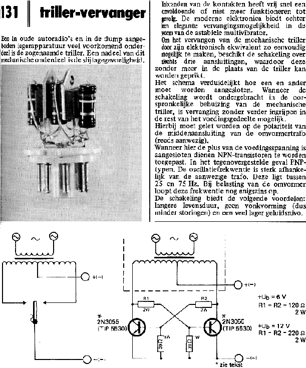

heeft iemand een schema voor het vervangen van het mechaniek van een 4 pens amerikaanse triller door electronica, moet wel wel vermogen kunnen leveren aangezien de autoradio is voorzien van balanseindtrap met 2 x 6V6 plus nog 6 andere buizen.
Kun je hier wat mee? Komt oorspronkelijk uit Elektuur.
Soundman2

door eijck, 06-07-2012, 11:20 (5155 dagen geleden) @ Paul van der Mast
Heb het schematje van soundman nagebouwd en inderdaad werkt perfect, dank voor de reacties

door Paul van der Mast @, Ulvenhout, 06-07-2012, 14:42 (5155 dagen geleden) @ eijck
Het verwondert me wèl dat er geen condensatoren nodig zijn in deze multivibrator. Komt dat omdat de trafo erin is opgenomen?

door kris ⌂ @, Gent, België, 06-07-2012, 15:03 (5155 dagen geleden) @ Paul van der Mast
Gewijzigd door kris, 06-07-2012, 15:24
Beste Paul,
het is geen zuivere multivibrator maar een balansoscillator of iets ertussenin. (de twee zijn verwant) De Tijdsconstante wordt bepaald door de spoelen van de trafo. Dikwijls worden er toch speed-up condensatoren gebruikt om het geheel sneller te doen omslaan en het rendement te verbeteren. Aangezien heel weinig plaats hier het criterium is (behuizing vibrator) is al het niet nodige overboord gelaten.
groeten
Kris
triller ombouwen
door Paul van der Mast @, Ulvenhout, 06-07-2012, 15:15 (5155 dagen geleden) @ kris
Oké, zo snap ik het beter. Klinkt logisch.
Bedankt!

door shortwave @, meerssen, 22-05-2020, 16:38 (2278 dagen geleden) @ eijck
hallo meneer van Eijck
ik ben zo vrij om even te vragen dat u melde dat de triller omvormer prima werkt
dat is ook zo hij doet het prima alleen dat de transistoren maar 5 minuten meegaan en dan stuk gaan omdat ze veel te warm worden
ik heb wel niet het type genomen dan wat in het schema staat een eigenlijk nog veel sterker type
maar ondanks ik ze op een grote koelvin plaats worden ze nog veel te warm en overlijden
ik wil graag u ervaring delen , heeft u de transistoren gebruikt wat in het schema staat de
2n3055 en heeft u ze op een koelvin gemonteerd en hoe warm worden ze bij u triller
als ik de oude triller terugzet doet de radio het alleen deze maakt lawaai en stoort de radio en is niet stabiel wat de electronische versie allemaal niet heeft die deed het prima op bovengenoemde na

door Leo Snoeren ⌂ @, Dongen, 22-05-2020, 17:19 (2278 dagen geleden) @ shortwave
Beste Han,
Jan van Eijck is enige jaren geleden overleden. Dat wist u natuurlijk niet, maar tenzij u over buitengewone gaven beschikt; er komt geen antwoord meer van hem.....
Indertijd heb ik een flinke serie gebouwd met Fets (100 stuks), maar die zijn op. De toen gebruikte Fets zijn niet meer te verkrijgen, maar een betere variant wel. Er is een nieuwe schakeling in de maak, maar die is nog niet af (het is ook hobby tenslotte)
De transistor variant wordt inderdaad behoorlijk warm, maar vergeet ook niet om datgene wat achter de trafo zit te reviseren....
