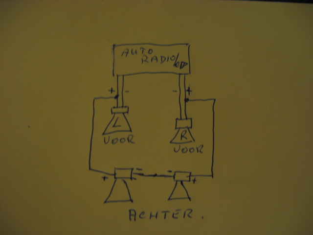

door Willem.H.N. @, Enschede, 05-07-2012, 16:43 (5129 dagen geleden) @ rvh
Gewijzigd door Willem.H.N., 05-07-2012, 16:46
Dit is ook zeker de moeite waard om te proberen.
Hiermede krijg je een soort kwadro/ruimtelijke weergave
aan de achterzijde.
Je neemt dan wel de meest watt.luidsprekers aan de voorzijde
en de achtergrond luidsprekers mogen wat lichter zijn in vermogen.
Denk erom zo aansluiten zoals op voorbeeld.
grt. willem.

speakers in serie of parallel wat is beter ?
door Pieter Vos @, 06-07-2012, 13:08 (5128 dagen geleden) @ Willem.H.N.
aan de achterzijde.
grt. willem.
Bij de voorgestelde schakeling van de achter luidsprekers zal je bij mono niets horen en bij stereo slechts het verschil tussen links en rechts. Immers er worden links en rechts signalen met dezelfde fase aangeboden.
Beter is de serieschakeling van de luidsprekers op beide kanalen. Wil je het geluid achter iets verzwakken, zet dan parallel aan elk van de beide achter luidsprekers een weerstand van bijvoorbeeld 10 ohm.
mvg, Pieter.

Ik ben geloof ik nog geen mono radio tegengekomen met 2 luidspreker uitgangen
dus ga ik er vanuit dat het een stereo radio is en wel degelijk een ruimtelijker effect geeft zoals mijn voorbeeld en zoals ik reeds vermelde geeft het aan achterzijde wat minder volume.

door Ed van der Weele † @, Zeist, 06-07-2012, 21:53 (5128 dagen geleden) @ Pieter Vos
Omstreeks 1975 kocht ik eerste stereo 'receiver', een Saba Studio 8060 als ik me goed herinner.
Hierop zat dezelfde schakeling als op het schemaatje voor een "quadro effect". Ik heb het een keer uitgeprobeerd met verschillende geluidsbronnen en toen de achterluidsprekers weer opgeruimd. Wat een tegenvaller!
Uit de achterste luidsprekers kwam voornamelijk een zwak, nogal vervormd geluid, het verschil tussen links voor en rechts voor. Alleen bij LP's die slecht waren gemixed zodat er links en rechts verschillende instrumenten te horen waren kwam er nog een redelijk aanvaardbaar geluid uit.

door Pieter Vos @, 07-07-2012, 09:06 (5128 dagen geleden) @ Ed van der Weele †
Dit bevestigt mijn theorie.
Bij zuiver mono is het bij de 'quasi quadro' schakeling stil tenzij de balans regelaar uit de middenstand staat. Mono op een stereo radio is geen onzin, bijvoorbeeld als je naar de middengolf luistert. ;-)
