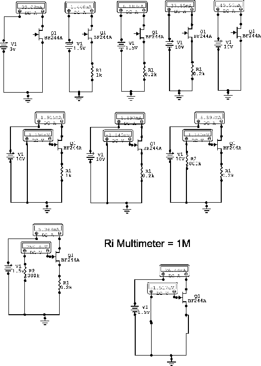

door Jacobus @, Rotterdam, 10-07-2012, 18:46 (5161 dagen geleden) @ Hans.R
Gewijzigd door Jacobus, 10-07-2012, 18:56
De meetspanning is van invloed op de gemeten weerstand.
Zoals je rechtsboven (met moeite) kunt zien loopt er bij 10 Volt zo'n 40 mA.
Dat levert een weerstand van 250 Ohm op.
Wordt er gemeten met 9 Volt zit je niet heel ver van de door jou gevonden waarden.
Kijk ook eens naar de invloed van een Sourceweerstand (waarvan de spanningsval
voor een negatieve Gate-instelling zorgt) op de Drainstroom.
Ik heb waarde's van 0,2K en 1K genomen.
In dat geval niet de Gate open laten, maar die met een Weerstand van 1M of een
multimeter met hoge inwendige weerstand aan de Source leggen.
Zie ook tekeningen.
Ik denk dat je zonder Fettester het beste af bent met zo'n meetopstellinkje.
Jaap
Jaap

door Jacobus @, Rotterdam, 10-07-2012, 06:58 (5161 dagen geleden) @ Hans.R
Gewijzigd door Jacobus, 10-07-2012, 07:31
Dag Hans.
Zou wel eens goed kunnen zijn wat je meet.
De Fet geleidt zonder spanning op de gate.
Zoal je links en rechtsboven op de simulatieplaatjes kunt zien maakt het niet
veel uit of je met 3 dan wel 10 volt meet.
Je zit dan rond de 40 mA.
Maar met 3V uit je multimeter levert dat volgens de wet van Ohm 75 Ohm op.
Met de spreiding van Fets kan dat wel kloppen met wat jij meet.
Er kan ook wel met 1,5 Volt worden gemeten want een Fet heeft geen PN overgangen
tussen Drain en Source.
Kijk maar even naar de plaatjes.
Succes,
Jaap
Edit: ik zie dat de stroomwaarden in het plaatje moeilijk te lezen zijn.
Maar mijn tekening werd automatisch verkleind tijdens het uploaden.
Sorry voor het ongemak.
P.S. Aangezien het traject Drain-Source uit hetzelfde materiaal bestaat
kan het heel goed dat je dezelfde waarde's in beide richtingen meet.
Er zijn JFets waarbij de Drain en Source zelfs verwisseld kunnen worden.
Jaap
