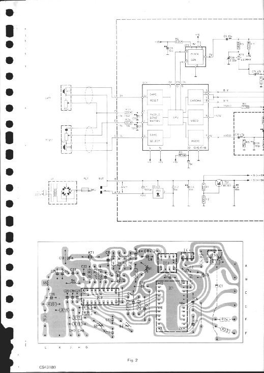

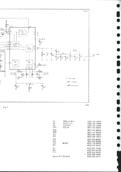

Groeten Dirk.![[image]](images/uploaded/200907281853144a6f2cfac38ac.jpg)
![[image]](images/uploaded/200907281853534a6f2d2144c4f.jpg)
![[image]](images/uploaded/200907281854344a6f2d4a0d3d7.jpg)

Ik zag toevallig ergens 15v staan op de printplaat dus wellicht hoort er inderdaad een hogere spanning op.
Voedingsspanning Philips Odyssey 2001
door Willem.H.N.
, Enschede, 29-07-2009, 13:27 (6201 dagen geleden) @ Laurens
Zo te zien zit er een spannings stabilisator in van 15 volt, dan moet zeker met 20 tot 24 volt dc gevoed worden anders werkt de stabilisator niet .
m.v.g. willem.
door Matthias Meijer
, Dordrecht, 29-07-2009, 16:07 (6201 dagen geleden) @ Willem.H.N.
Inderdaad. Het is niet helemaal duidelijk leesbaar, maar tussen A en B bij BU1 staat toch echt iets van 24V geschreven.
