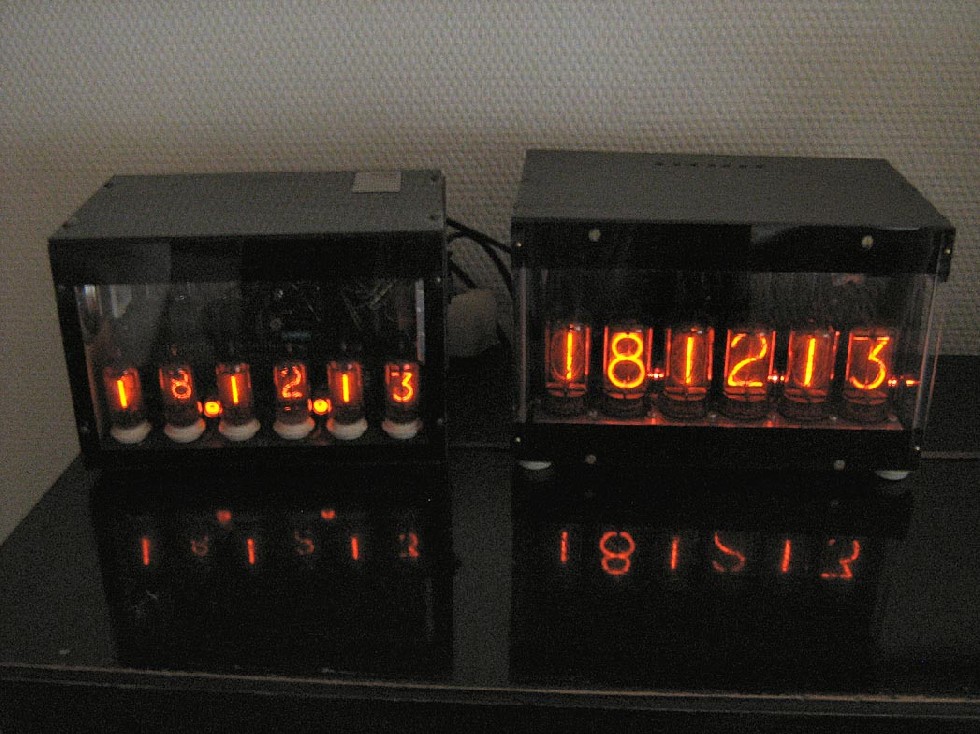

Mijn ervaring is dat nixie buizen alleen last hebben van kathode vergiftiging als een cijfer nooit gebruikt wordt, zo heb ik een klok gebouwd in 1976 (links op de foto) en deze staat nog steeds dag en nacht aan en vorig jaar viel mij pas op dat (na ruim 30 jaar) de helderheid van de ZM1030 buisjes wat minder werd, daarom heb ik een nieuwe klok gebouwd met ZM1040. Maar uiteindelijk bleek het aan een ingezakte hoogspanning te liggen. Als je nu b.v. het linkerbuisje wat alleen in al die jaren de 0,1 en 2 heeft aangegeven verwisseld met de seconden buis zie je dat alleen de 0,1 en 2 wordt weergegeven, de andere cijfers zijn zeer zwak of niet zichtbaar doordat de kathode is ‘dichtgeslibt’. M.a.w. een uit/aan schakelaar voor de hoogspanning is m.i. niet nodig als je de buisjes op hun plaats laat zitten en dat is zeker als ze vastgesoldeerd zijn. Groet, Ben[image]

door Huub P † ⌂ @, Krommenie, 20-07-2012, 16:54 (5161 dagen geleden) @ Ben
Hallo Ben,
een kathodevergiftiging (of beschadiging) treedt op bij thermische emissie. Een goed voorbeeld is de stand-by functie van de vroegere TV's waar de gloeidraad niet geheel werd uitgeschakeld maar een groot deel van de voeding wel.
Als er geen of nauwelijks anodestroom loopt, terwijl een kathode wel heet blijft en elektronen emitteert, worden de in de buis aanwezige gasmoleculen door deze ge-emitteerde elektronen getroffen waardoor er positief geladen en relatief zware ionen ontstaan die "neerstorten" op het kathode oppervlak en dit beschadigen. Onder een microscoop bekeken zijn duidelijk de "kraters" te zien van deze inslagen.
Leveranciers van de bekende bouwpakketten bezigen de term "met Kathode vergiftiging preventie" dan ook als verkooppraatje en is dus onzin.
Nixiebuisjes kennen dit verschijnsel niet omdat er hier geen sprake is van thermische emissie maar van gasontlading.
Slijtage doet zich uiteraard wel voor bij nixiebuizen maar dit is weer een heel ander proces. Overigens zien de klokken er erg mooi uit! :)
Vriendelijke groet, Huub P
