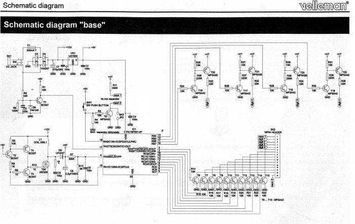

Nixieklok legt het loodje schema.

door Hans van Kampen @, Voorhout, 29-07-2012, 09:40 (5152 dagen geleden) @ Maarten Bakker
Hallo Maarten,
Het schakelaartje zit tussen rood gemerkt de A en de lijn die naar de B's gaat, dat is een gezamelijk printspoor.
Dus de +HT aansluiting komende vanaf de hoogspannings voeding (A gemerkt links onderin het schema) naar de +HT die naar de buizen gaat via de weerstanden en de torren rechts boven in het schema.

door petrus bitbyter @, Rotterdam, 31-07-2012, 12:44 (5150 dagen geleden) @ Hans van Kampen
Niets is onmogelijk maar dat de nixies stuk zijn is toch wel hoogst onwaarschijnlijk. Die gaan stuk aan een te hoge spanning, niet aan een lage. Helaas is het schema slecht leesbaar, maar ik vermoed dat je hoogspanningsgenerator het niet leuk vond helemaal zonder belasting te moeten werken. Waarschijnlijk zijn daar één of meer transistors kapot. Overigens zou ik in het vervolg niet de hoogspanning schakelen, maar de generator. Misschien nog beter de voeding van de generator.
(Is er aan een beter schema te komen? Op de website van Velleman is de klok niet meer te vinden.)
petrus bitbyter

door petrus bitbyter @, Rotterdam, 04-08-2012, 21:06 (5145 dagen geleden) @ Armand
Gevonden, bedankt.
De hoogspanningsgenerator wordt vanuit de micro bestuurd (RA1). De aanwezigheid van de hoogspanning wordt teruggemeld op RA3/MCLRn. Dit is een logische ingang en daar wordt de spanning dus niet gemeten. Ik kan me voorstellen dat een onbelaste hoogspanning te hoog wordt. Dat kan de ingang van de micro beschadigen of, in dit geval, de micro in progammeer-mode brengen. In beide gevallen heb je een probleem met de micro.
Uiteraard dien je eerst na te gaan of de 5V en de 12V in orde zijn. Voor verder onderzoek is een scoop wel zo handig. Je moet namelijk uit zien te vinden of er op RA1 wel pulsen staan. Bij gebrek aan een scoop, kun je ook het wisselspanningsbereik van een universeelmeter gebruiken en die via een condensator (100nF-10uF) op RA1 aansluiten. Je "meet" dan uiteraard niet echt maar kunt allicht wel zien of er al dan niet signaal aanwezig is. Komt er iets uit de micro, dan moet dat aan de gate van de FET terug te vinden zijn. De FET kan natuurlijk ook stuk zijn, maar dat lijkt me minder waarschijnlijk. Dat ding moet 500V kunnen hebben.

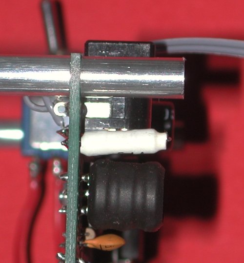

Nixieklok doet het weer.
door Hans van Kampen @, Voorhout, 06-08-2012, 14:11 (5144 dagen geleden) @ Hans van Kampen
Wat was nu het geval.
De FET transistor (T 24 in het schema) in TO-220 behuizing maakte met zijn metalen rug sluiting met een van de printbanen ondanks voorzien van groene lak maar daar had meteen al een isolatieplaatje (niet bij geleverd en voor gewaarschuwd) tussen moeten komen te zitten.
Had ik de plat liggende FET iets hoger op de print gesoldeerd was er ook niets aan de hand geweest maar goed, zaak opgelost.
Blijft de vraag of dat ''doorslaan'' het gevolg is geweest van onderbreken van de hoogspanning maar ik laat de klok maar branden en laat hem zoals ie ontworpen is dus bij enkele dagen afwezigheid de stekker er maar uit en verder even opnieuw instellen.
