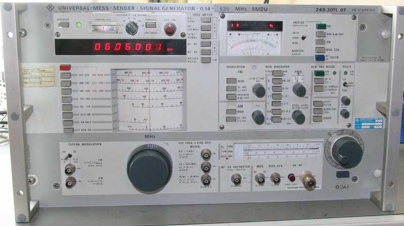

Als er lezers zijn die over zo'n meetinstrument als de Rohde & Schwarz SMDU beschikken kunnen zij mijn vraag waarschijnlijk direct beantwoorden.

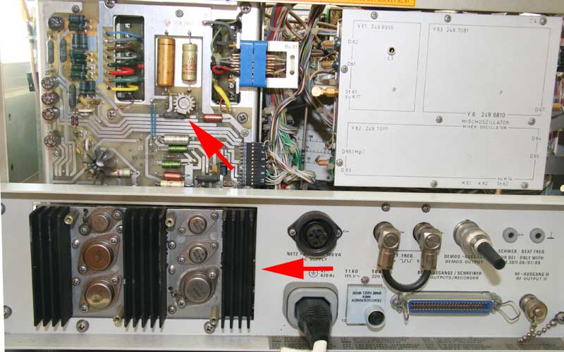

De voeding van mijn radiomeetplaats liet het afweten, na een kort brommend geluid van de trafo viel alles uit. Netzekering defect.

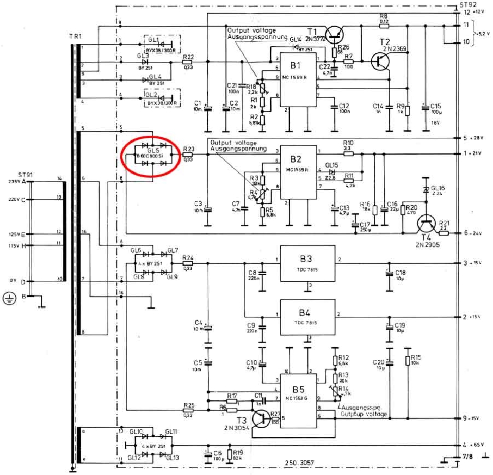

De oorzaak was snel gevonden, bruggelijkrichter GL5 die de spanningen +28V, +21V en -24V verzorgd had 1 kortgesloten diode.
Gelijkrichter vervangen en de voedingsspanningen gecontroleerd.
Na een uurtje proefdraaien waarbij ik de gelijkspanningen regelmatig controleerde vond ik dat de koelplaat waarop de spanningsregelaars zijn gemonteerd wel erg warm werd. Mijn universeelmeter met temperatuurmeting wees aan dat het koelblok na 30 minuten de hoogste temperatuur van 52 graden had bereikt. Transistor T4 (2N2905), die de -24V regelt en niet op de koelplaat is gemonteerd, wordt nog net iets warmer, 55 graden.
Ik ben nog niet eerder een apparaat tegengekomen waar je je hand zo snel van de koelplaat moest terugtrekken bij een normale belasting van de voeding. En ondanks dat ik de SMDU al 10 jaar in gebruik heb, heb ik nog nooit eerder aan de koelplaat gevoeld.
Omdat ik het niet helemaal vertrouwde heb ik nogmaals gecontroleerd wat de gelijkgerichte wisselspanningen over de afvlakelco's zijn.
Die wijken niet af van de informatie die bij het schema staat afgedrukt. Ook de rimpel over de elco's komt overeen met de opgave van R&S.

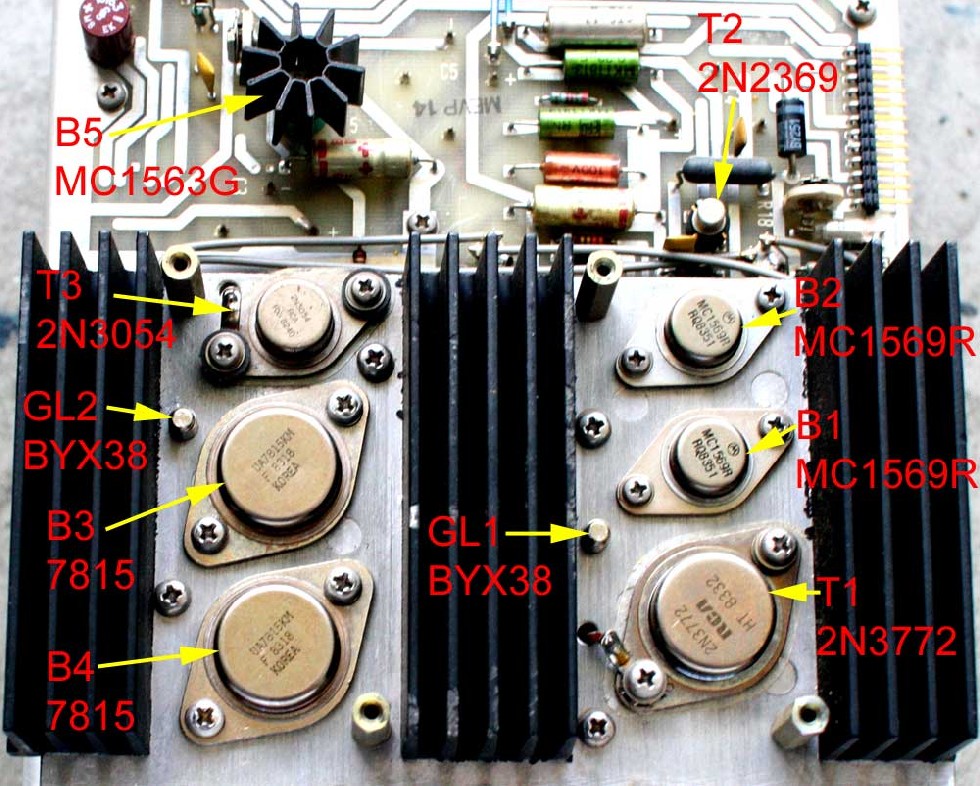

Op de koelplaat zitten drie TO-3 behuizingen en drie TO-66 behuizingen. De TO-3 zijn waarschijnlijk de 2x 7815 en de 2N3772. Eén TO-66 is de 2N3054, maar wat zijn de andere twee medium power behuizingen. HF-torren? Zitten er nog meer componenten op de achterzijde van de koelplaat gemonteerd. In het schema staan de BYX38/300R gelijkrichtdiodes voor de +5V ook op een koelplaat.
Wellicht kan je de temperatuur meten van de afzondelijke behuizingen.

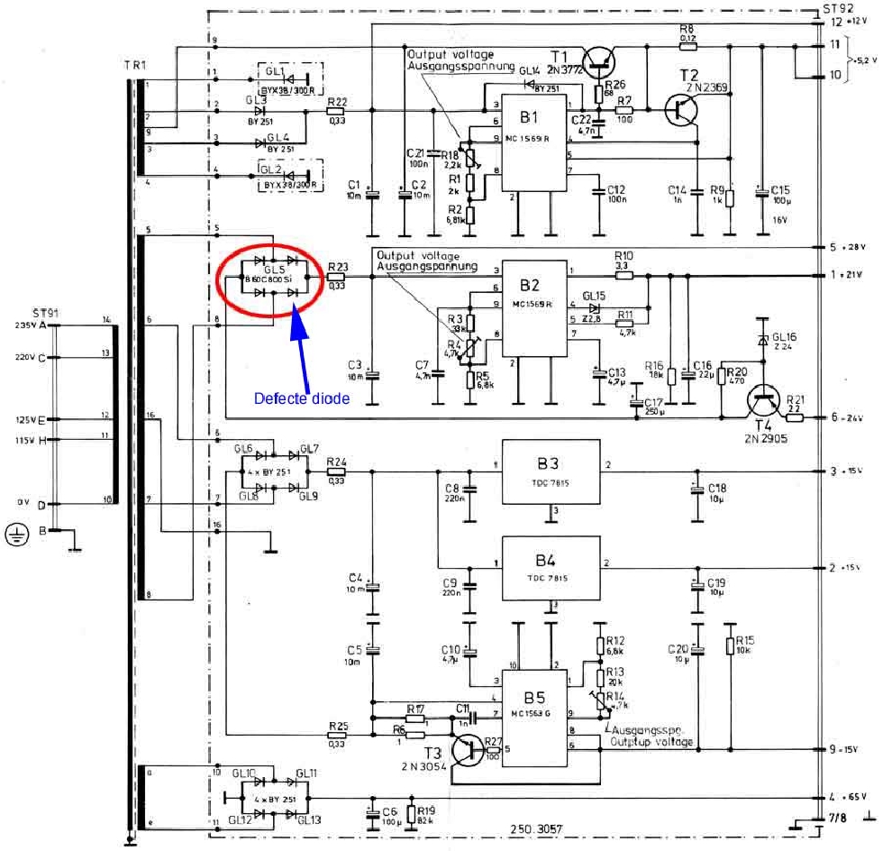

Overigens is het interessant te weten welke diode van de brug uitviel, in de postieve of negatieve deel van de 28/24/21V voeding.

Eén van de positieve diodes van de bruggelijkrichter, zo'n 10mm groot rond dingetje, was defect.
De temperatuur van de behuizing van de 6 ic's en transistors ontliep elkaar maar enkele graden. De 2N3772 was uiteraard het warmst omdat die 7 Volt bij 3 Ampère moet wegstoken.
De diodes BYX38/300R (GL1 en GL2) zijn tegen de onderkant van de koelplaat geschroefd. Meer zit er aan de onderkant niet op.
Op de detailfoto van de koelplaat heb ik de typenummers er bij geschreven. En om niet heen en weer te hoeven switchen tussen de verschillende berichten ook nog een keer het schema.
