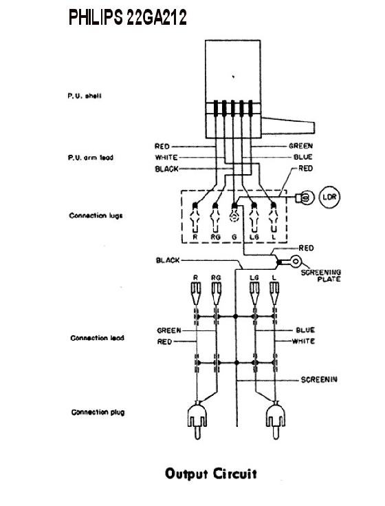

Hulp bij aansluiting gezocht -GP4xx->Tulp
door Maurice ⌂ @, Dordrecht, 05-08-2012, 08:47 (4935 dagen geleden) @ lee
Gewijzigd door Maurice, 05-08-2012, 08:48
Lee,
Staat in de service manual van de 212
Wat je ziet zijn 4x coax draden.
De afschermingen van alle coaxen tesamen monteer je op chassis klem van je versterker.
door soundman2 @, Wouw, 05-08-2012, 14:47 (4935 dagen geleden) @ Maurice
Lee,
Dat is inderdaad de beste oplossing, waarbij het audio geen gebruik maakt van de afscherming. Die laatste doet alleen dienst waarvoor hij gemaakt is.
