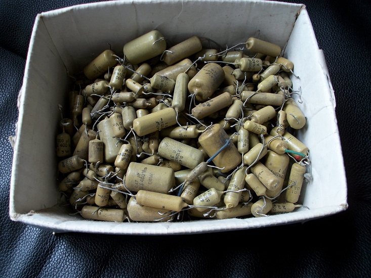

Wie mij hierbij kan helpen krijgt een doos (+-200) gebruikte mosterdcondensatoren (exclusief verzending).
