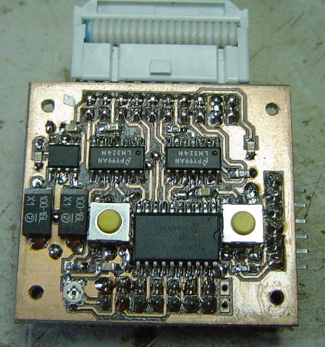

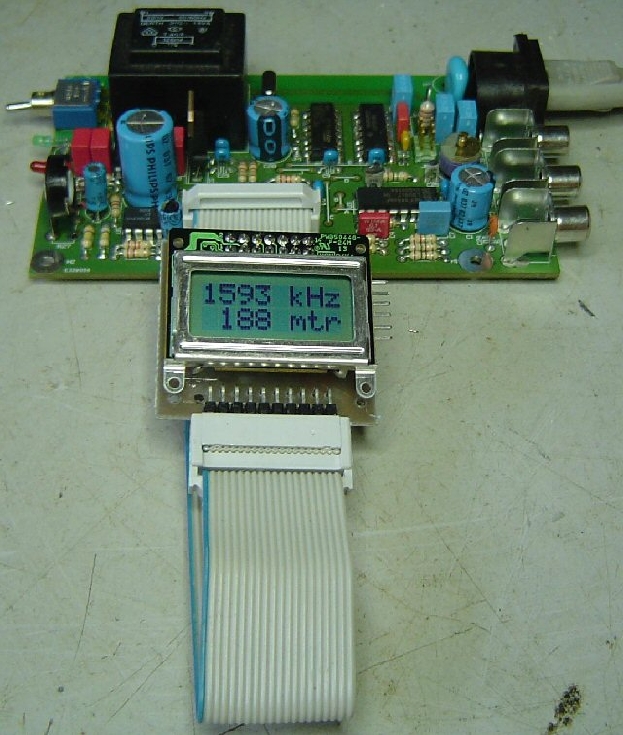

Geïnspireerd ben ik daarom wat verder een het knutselen geslagen. Ik kwam daarbij uit op een compacter display van twee regels van acht tekens. Dit type display is veel gangbaarder een ook nog een stuk voordeliger. Een voorbeeld zie je bij Farnell, terwijl die van mij bij Van Dijken vandaan komt. Het stuurprintje heeft dezelfde grootte, en is vanwege de compactheid op de connectoren na volledig in SMT (dus met SMD componenten) uitgevoerd. Het resultaat is een mooie compacte print die makkelijk ergens in te bouwen is:

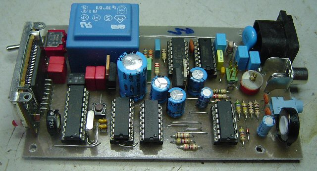

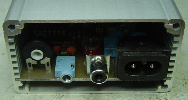

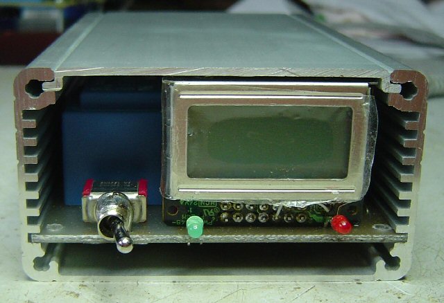

Met het display in de hand heb ik daarna een nieuwe versie van de PLL zender ontworpen met de processor en het display geïntegreerd. Ik wilde dit ontwerp op dezelfde printafmetingen houden als de originele zender, zodat het in hetzelfde kastje kan. De voeding en de modulator zitten exact op dezelfde plaats. De overige componenten heb ik verplaatst, zodat het display aan de voorkant kon komen. Daarvoor is wel de potmeter naar de achterkant verhuisd en de twee cinch pluggen voor de audio zijn vervangen door een enkele 3,5 mm jackplug. Daarmee kon ik alles toch op hetzelfde formaat houden. Ook hiervan heb ik een prototype print gemaakt:
Hieronder zie je een foto van de print van het prototype. Intussen heb ik er wel een aantal wijzigingen op aangebracht omdat het nog niet naar wens werkte. Maar nu speelt het zendertje als vanouds.

even een kleine opmerking
erzit een 3,5 mm jackplug voor audio en een cinch voor antenne
m.i. zou ik voor audio cinch standaart voor de meeste audio snoeren met cinch steker en de antenne dan met 3,5mm jackplug het is een ideetje
en de ruimte aan de achterzijde blijft hetzelfde

door Otto @, Drenthe, 22-08-2012, 13:08 (5128 dagen geleden) @ René Daemen
Kan niet. Er is geen ruimte voor twee cinch (links en rechts), en een plug voor de antenne. Daarom ben ik gegaan naar een stereo jack om de ruimte van één cinch te sparen.

door pe1dpf ⌂ @, Oosterhout NB, 23-08-2012, 20:08 (5126 dagen geleden) @ Otto
Deze kan wel.
Kijk maar eens op onderstaande link.
http://nl.farnell.com/pro-signal/psg01548/socket-phono-2x-pcb/dp/1280668

door Otto @, Drenthe, 22-09-2012, 06:28 (5097 dagen geleden) @ pe1dpf
Deze kan wel.
Bedankt René,
Die had inderdaad prima volstaan (Conrad heeft hem trouwens ook zag ik). Echter, heb ik het voor de huidige print niet gebruikt, omdat ik geen tijd had om de lay-out opnieuw uit te werken. Wel handig voor een volgend project :-)
