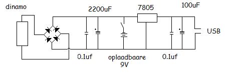

ach het is een tijd geleden geef me een tijdje om het terug naar schema te maken
van wisselstroom naar gelijkstroom
door robot797 @, Rijssen, 22-08-2012, 19:49 (5127 dagen geleden) @ jweikamp
klaaar
waarschijnlijk kunnen er verbeteringen in
maar het werkt (daar ging het om)
en voor de usb poort mag je zelf uitzoeken welke + en - is
(en welke weerstanden een ipod in oplaadmodes zetten)

door jweikamp, 22-08-2012, 20:17 (5127 dagen geleden) @ robot797
Dankjewel,
Dat ziet er goed uit
Ik denk dat ik de module van je overneem.
Het idee erachter is dat ik dit zelf op mijn fiets ga nabouwen.
