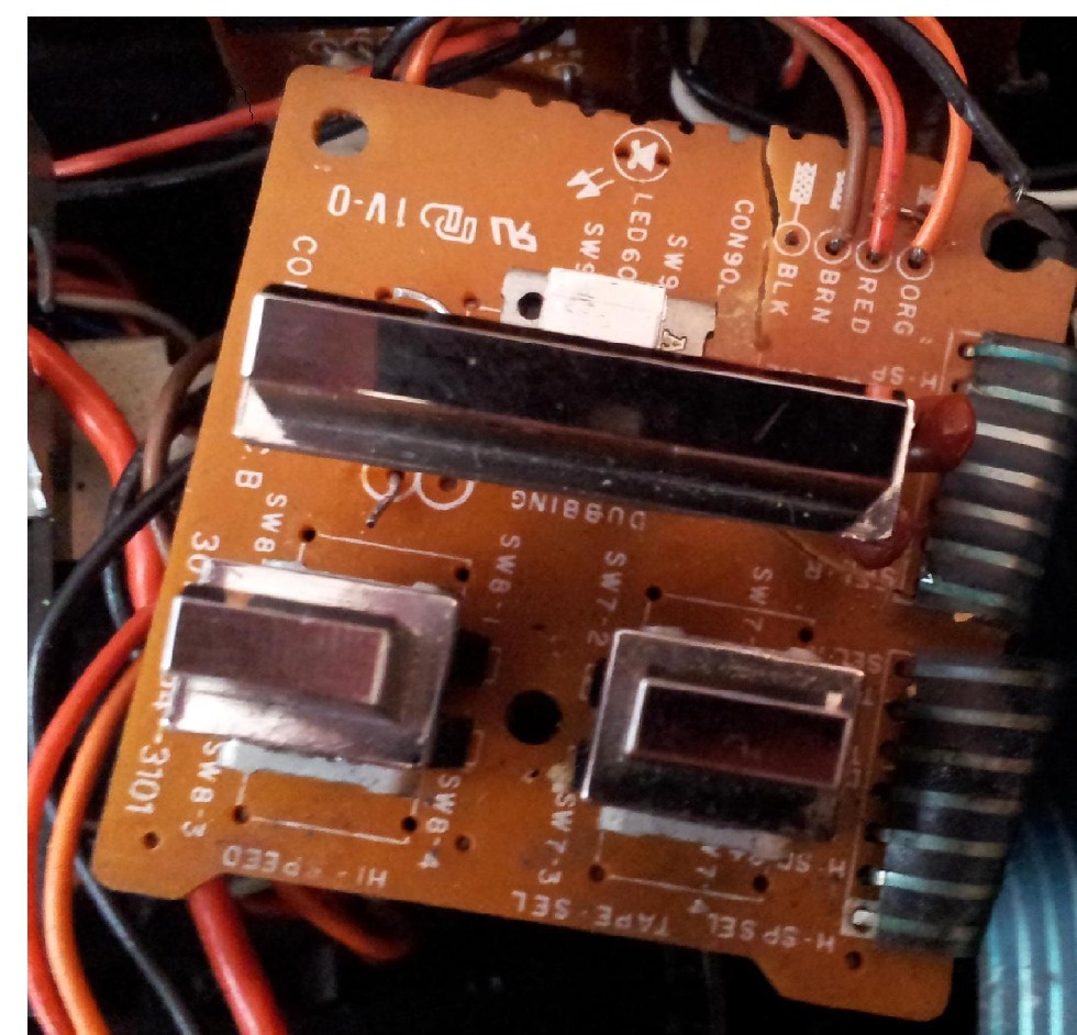

Hallo verzamelaars,
Ik ben hier nieuw. Ik heb onlangs een "Ghettoblaster" gekocht uit
1987, van het merk Samsung. Nu is een printplaat gebroken.
Ik zou het graag willen laten maken, alleen kan ik zelf dat niet.
Wie weet waar dat kan?
Het gaat om een printplaat van 3,5 cm en 4 cm met twee weerstandjes
en knopjes. Verder doet de radio het oke het is een echt "Ghettoblaster".

door Wandelaar, 24-08-2012, 06:34 (5126 dagen geleden) @ Bert
Gewijzigd door Wandelaar, 24-08-2012, 06:52
Ik woon in Rotterdam.
Ik zal de radio compleet moeten opsturen omdat ik zelf de onderdelen
er niet af kan solderen. Ik heb hier twee foto's waar het omgaat.

door franc @, Loosbroek, 24-08-2012, 14:08 (5126 dagen geleden) @ Wandelaar
Dag Kerel,
Ik zie dat er al een spoortje bij de breukband blank is gekrabd.
Ik doe dit altijd zo:
Lijm eerst met 2 componentenlijm de breuk weer vast en laat de zaak enkele dagen goed drogen.
Trek met een zwarte stift de breuklijn dunnetjes helemaal na.
Dit om straks geen spoortje vergeten te repareren.
Dan de spoortjes over de breuklijn voorzichtig blank krabben met een mesje loid of een fijn schuurpapiertje.
Je neemt wat afvalstukjes soepel snoer (speaker snoer)waarvan je de adertjes losrafelt.
Deze dunne draadjes leg je over de blankgemaakte stukjes en soldeer je ahw als en bruggetje over de breuk heen.
Het beste is om het snoertje vast te houden en een los draadje daarvan op de breuk te leggen.
Het is wel een voorzichtig prielwerkje en een heel verhaal, dus heb wel geduld.
Groet Frank

door soundman2 ⌂ @, Wouw, 24-08-2012, 21:24 (5125 dagen geleden) @ Wandelaar
Nu Frank, bedankt ik ga er mee aan de slag. Hoe zit het met de soldeerbout?
Ik heb er een tot 30 watt. Ik neem aan dat ik ook een andere soldeerpunt, moet hebben. Ik laat in iedergeval weten of het gelukt is.
Gr
Gebruik wel harskernsoldeer en geen aparte vloeimiddelen, zoals soldeerpasta, S39 etc. Deze tasten de print en de sporen ernstig aan.
Het lijmen van de print gaat uitstekend met secondenlijm.
Krab de sporen ter hoogte van de breuk schoon en vertin ze met soldeertin. Neem twee of drie draadjes uit soepel snoer, draai ze ineen en vertin ze ook.
Je kunt nu zonder extra tin toe te voegen, de draadjes op de sporen solderen.
Vergeet ook het ontbrekende stukje printspoor bij het gat linksboven op de foto niet.

door Maurice ⌂ @, Dordrecht, 25-08-2012, 08:35 (5125 dagen geleden) @ Wandelaar
Gewoon de draadsoldeer gebruiken ca 2mm dikte die meestal in de winkel er naast hangt in een plastic blauw pijpje.
Daar zit harskern in en dat is wat je gebruiken kunt.
Baantjes netjes schoon krabben.
Dat verhitten en tin bij voegen tot beide een beetje tin hebben
Lang draadje nemen , bout er bij houden, tin er bij houden tot netjes vloeit.
Bout weg halen ,
even wachten, blazen tot je ziet dat tin iets verkleurd.
overige draadlengte afknippen.
Volgende baantje.
Voordeel van dat extra draadje is de stevigheid én
feit
dat tin echt niet wil vloeien over de breuk heen.
Rustig
tijd nemen
lukt het zeker

door soundman2 ⌂ @, Wouw, 26-08-2012, 08:41 (5124 dagen geleden) @ Wandelaar
Nog even over het tinsoldeer. Kijk op de verpakking of er wel degelijk "harskern" soldeer op staat . Er is ook soldeer met daarin andere vloeimiddelen, die wel weer agressief zijn.
De "verkeerde" vloeimiddelen, maken meestal een enigszins sissend geluid, alsof je een gloeiend voorwerp in water duwt. Harskernsoldeer soldeert geruisloos.
