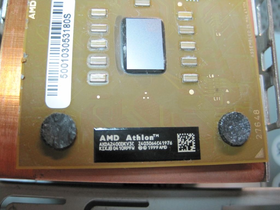

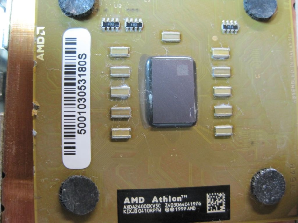

Voor naspeuringen op het www, heb ik foto's gemaakt. Ik zie geen echte beschadigingen.
Soundman2
PC start niet neer
door Roland Huisman @, Zwolle, 29-08-2012, 20:48 (5110 dagen geleden) @ soundman2
Hoi Henk,
Bekijk die rechter hoek eens goed.
Voel anders even met je vinger of hij net zo
scherp is als de rest. Het hoeft maar een fractie te zijn...
(ik zit het.met mijn telefoon te bekijken dus heel goed kan ik het niet beoordelen.)
Groeten, Roland

Zie toch links midden een beschadiging
Koelblok zit vaak flink vast geplakt en moet je al draaiend er af halen
niet rechtstandig.

Links midden is nog een restje van de oude koelpasta.

In de afgebrokkelde core geloof ik in dit geval niet. Ik lever al 12 jaar vrijwel uitsluitend AMD en maar 2 keer een proc stuk gehad waarbij in 1 geval de core veel duidelijker beschadigd was en in het andere geval een andere fout aanwezig was.
Als het niet de voeding is, dan denk ik zeer sterk aan het moederbord. Ik heb Asus al een hele tijd geleden vaarwel gezegd omdat er teveel DOA's optraden en storingen onder garantie (dat bleek achteraf in enkele gevallen aan de beruchte nvidiasolderingen te liggen). Van de paar borden die ik incidenteel toch nog van Asus geleverd heb, zijn er 2 uitgevallen met storingen die zeer vergelijkbaar zijn met de jouwe en vermoedelijk aan de spanningsregelaars voor cpu en/of geheugen liggen.

Hoera, het MB doet het nog. Er zit thans een (veel) tragere AMD 1200 cpu op en de zaak draait weer.
Volgende vraag, wie heeft een AMD ATHLON AXDA2400DKV3C voor mij?
De adverteerders op MP reageren niet bijster. Een AMD ATHLON AXDA2700DKV3C past ook op het MB

Dus toch CPU zoals ik al zei.
Pas wel op met kopen van 2e hands AMD's. Werkend uit
een systeem gehaald, en vervolgens zijn ze stuk.
Die cores kunnen niets hebben.
