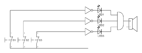

een computer systeem is er ook niet
het gebouw heeft aleen stroomkabels
Dan is er maar 1 mogelijkheid: zelf kabels aanleggen. Met een of meer meeraderige kabels kan je een systeem bouwen dat helemaal aan de wensen voldoet. Je kan bijvoorbeeld UTP-kabel gebruiken zoals die voor ethernetverbindingen wordt gebruikt, of 2-aderige kabel zoals bij een deurbel.
Op elke gewenste plaats een drukknop met een verbreekschakelaar en op de centrale post een kastje met wat elektronica.
Als een knop wordt ingedrukt wordt de spanning onderbroken, de inverter laat een ledje branden en er gaat een akoestisch signaal af.
Door verbreekschakelaars toe te passen gaat het alarm ook af als de kabel onderbroken raakt.
Hieronder een schetsje hoe je dat ongeveer kan opbouwen. De uitwerking van het systeempje mag je zelf doen.
Je zal er onder andere iets moeten inbouwen dat het alarm niet onmiddellijk weer uit gaat als de knop wordt losgelaten.
