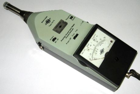

Wie kan me helpen aan de service manual of het schema van de Bruel en Kjær Sound Level Meter type 2215.
Hij heeft de geest gegeven, en ik zou hem erg graag weer in orde hebben.
ongeveer meteen na aanzetten gaat de meter de (volle schaal-) hoek in, onafhankelijk van bereik. Ook op batterijcontrole of calibratiestand.

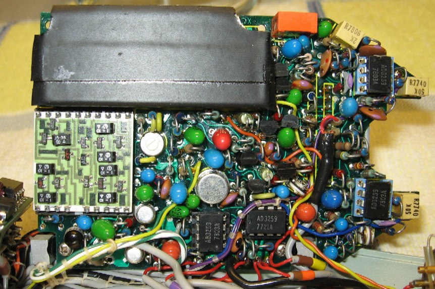

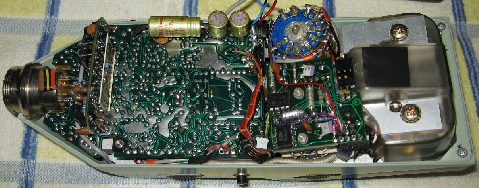

voor wie er in geinteresseerd is, zo ziet het apparaat er van binnen uit:
![[image]](images/uploaded/20120907213238504a4bd65998e.jpg)
De grote printplaat kan gekanteld worden en ziet er als volgt uit (vol enge tantaaltjes en ic's waar ik geen gegevens van heb gevonden (AD3529 en ITS6626)):

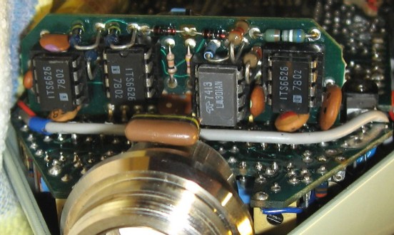

Bij de microfoon-aansluiting zit ook nog een printje:
![[image]](images/uploaded/20120907213612504a4cac7db21.jpg)
En er zit nog een grote print onder een metalen deel onder de "omklapbare" pcb....

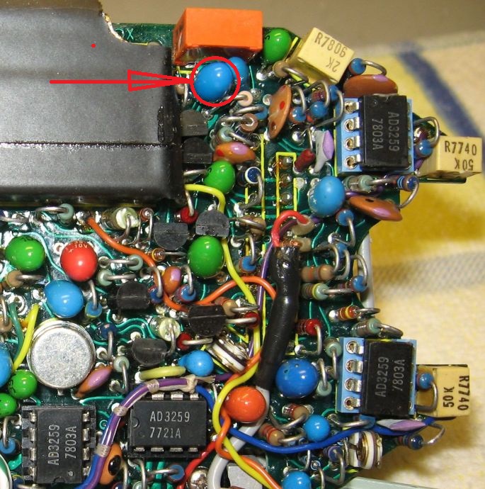

Ik ben Gijs Verlaan en was op internet op zoek naar problemen met de 2215. Hierbij stuitte ik op jouw vraag op ned. trans.forum. Ik heb precies hetzelfde probleem. Als dit probleem ook dezelfde oplossing heeft zou dat prachtig zijn. Mijn vraag is; kun je me op de foto aanwijzen waar deze tantaalelco zich bevindt. Ik bezit ook geen service Manuel, dus wordt het lastig zoeken waar de eindversterker zich bevindt. Ik hoop dat je het nog weet want het is alweer een tijdje geleden. Alvast bedankt voor de moeite.

Ik ben eens in mijn aantekeningen gaan zoeken en volgens mij was het deze tantaal-condensator:
![[image]](images/uploaded/2023022618061763fb9f997822f.jpg)
Hij was al eens ooit vervangen, en ik heb hem door dezelfde waarde vervangen als er in zat: 10 µF - 35 V.

Hallo Jac, hiep, hiep hoera het is na enig priegelwerk dan toch gelukt. Hij doet het weer. Dit had ik nooit kunnen vinden. Nogmaals bedankt voor je uitstekende uitleg en hulp.
