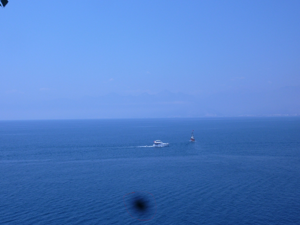

Hallo,
De laatste foto's dat ik maak met mijn Panasonic Lumix hebben allemaal een soort zwarte vlek onderaan het best zichtbaar op een hemelsblauwe achtergrond.
Volgens de handelaar waar ik het toetel gekocht heb zou het een stofje zijn die
achter de lens zit.
Kan opgestuurd worden voor herstelling maar zal bijna zoveel kosten als een
nieuwe.
Nu de vraag is:
Is het wel een stofje en in geval van wel heeft iemand ervaring met het verwijderen ervan.
Vriendelijke groeten
Frans,

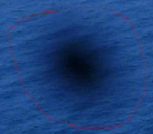

Ik zie ook een rode kring om de zwarte stip. Is dat onderdeel van het probleem of heb je die er zelf bijgetekend?
![[image]](images/uploaded/20120908103643504b039b7147d.jpg)
Bij een camera met verwisselbare lenzen kan de sensor met een functie in het menu worden schoongemaakt. Hoewel dat schoonmaken eigenlijk het verplaatsen van het stofje is, het wordt niet uit de camera verwijderd.
Een andere oorzaak zou kunnen zijn dat de camera een keer naar de zon is gericht waardoor de sensor is beschadigd. Dan is het het einde van de sensor.

Om eerst op de vraag van Ed te antwoorden , de rode cirkel is er van mij
bij getekend als plaats aanduiding en het is een fototoestel met niet
verwisselbare lenzen.

Dan toch maar proberen er een klap op te geven zoals René voorstelt.
http://www.philipsradios.nl/forum/index.php?id=11191
Je hebt er nu niets aan en repareren is te duur. Je hebt dus niets te verliezen.

Je hebt gelijk Ed de vlek is weg met het toestel een tik te geven.
Het was niet met de eerste maal gelukt maar je mag zeker niet bang zijn
om toch een redelijk zware tik op tafel te geven.
