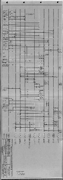

door Jac Janssen @, Eindhoven, 12-09-2012, 10:48 (5107 dagen geleden) @ Piet Blaas
digitaliseren van schema's, als de scanner te klein is...
door Maurice ⌂ @, Dordrecht, 12-09-2012, 16:48 (5107 dagen geleden) @ Piet Blaas
Gewijzigd door Maurice, 12-09-2012, 16:50
Piet,
Hele grote dank voor dit programma!!!!
Kan ik mijn Fernseh kamera files aan elkaar plakken.
Dat zijn soms wel 6x A4 scans dus dik een meter lang die schema bladen.
Frommeld ze zo aan elkaar.
enkele wel even wat rommelen met instellingen, heb er net 1 geprobeerd.
