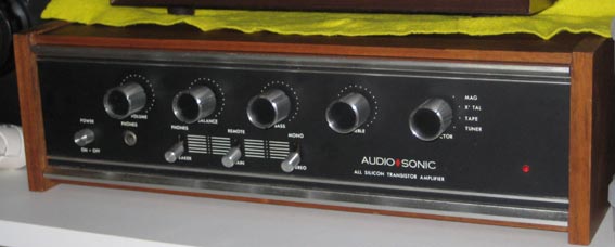

(bijna) voor niks gekregen, niet dat ik dit spul verzamel maar ik kan er gewoon geen nee tegen zeggen en hij past mooi bij de andere modelletjes die ik ooit eens tegen het lijf ben gelopen
De houten kast heb ik met groene zeep afgewassen, in de meubelolie gezet en hij is weer als nieuw.
Hoe de technische toestand is weet ik niet ik heb hem nog niet op opgestart.
Omdat ik mijn buizentoestellen altijd met de variac opstart kan ik mij voorstellen dat deze methode ook voor dit soort aparaten aan te bevelen is of zit ik er nu naast?
Verder kan ik niets over deze versterker vinden op internet , type staat er niet op dus dat is moeilijk zoeken.
Weet iemand iets meer hierover?

Dag Lee,
Volgens mij is de versterker een DA-1000 uit 1976.Er bestond toen ook een bijpassende tuner.Je kon ze kopen in houten uitvoering of in het wit.
Mvgr,
Armand

door doktordirk
, Noordbeemster, 05-08-2009, 18:42 (6194 dagen geleden) @ lee
Armand heeft het bij het goede eind.
Ik was nieuwsgierig, en even gegoogeld met deze gegevens en kwam bij een HiFimuseum terecht waar de witte uitvoering met tuner staat afgebeeld.

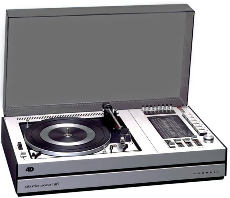

Hallo Laurens,
Voor wat het het opstarten betreft, ben ik het niet helemaal met jou eens.
Net als voor buizentoestellen geldt ook bij transistortoestellen dat voedings-elco's
na lang "stil staan" zomaar direct op volle spanning zetten niet leuk zullen vinden.
Zo heb ik in de opslag een Grundig Studio 2000 HiFi 4D uit 1974 staan. (zie foto)
![[image]](images/uploaded/200908052355384a79ffdaa0617.jpg)
Deze zou ik na 25 jaar stil staan niet graag direct de volle laag willen/durven geven.
Groet,
Paul

Hallo Laurens,
Waar ik op doel, zijn de elco's direct achter de gelijkrichter. Alles wat daarna komt, geloof ik ook wel.
De Va-waarde in de voeding zal bij transistortoestellen niet veel afwijken van buizentoestellen.
Een lamp-test heeft in deze niet zoveel zin omdat er altijd een trafo tussen zit.
Juist eventuele slechte voedings-elco's kunnen de gelijkrichter om zeep helpen, die op zijn beurt de
voedingstrafo weer om zeep kan helpen.
Daarom denk ik toch dat het niet onverstandig is om ook transistortoestellen die héél lang stil hebben
gestaan, met enig beleid op te starten.
Die oude Grundig wil ik ooit weer in huis halen, samen met de Philips 326-boxen. Samen een fantastische
set. Maar t.z.t. wel rustig aan opstarten. Het zou zonde zijn als dit toestel (mijn allereerste HiFi) door
"haast" naar de knoppen gaat.
Deze is met heel zuur verdiende centjes (± ƒ 1.750,--) betaald.
Groet,
Paul
