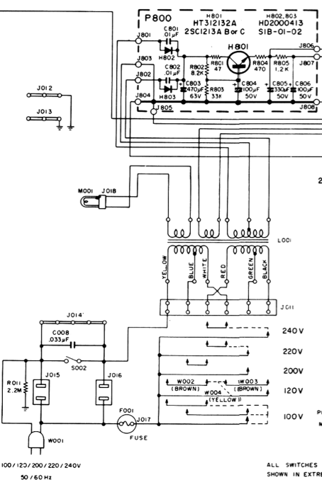

Deel van het schema van netvoeding met de voeding van het voorversterkergedeelte:
![[image]](images/uploaded/2013122612313752bc1399b6e05.png)

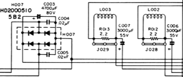

Deel van het schema van de voeding van de eindtrappen (links) en de luidsprekeruitgangen (rechts):
![[image]](images/uploaded/2013122612314952bc13a582ca8.png)
