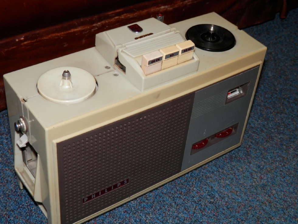

hallo
ik heb vandaag een el3586 gekocht
maar deze werkt niet
en omdat ik geen ervaring heb in deze apperaaten en heb gelezen dat de rienen en zo kunnen smelten vraag ik hulp
het apperaat ruikt naar olie
dus er is onlangs nog iemand in geweest
en bij het starten loopt hij te langzaam
vooruit spoelen werkt niet
en achteruit spoelen gaat sloom
ik heb er 50 rolletjes met tape bij dus daarom wil ik hem werkend hebben
of heeft er iemand een aandere tape speler met dezelfde maat spoelen
groeten peter

door Laurens @, Zaandam, 20-09-2012, 20:28 (5025 dagen geleden) @ robot797
Begin maar eens met het vervangen van de snaren als die slap zijn. Controleer ook of de motor soepel loopt.

door robot797 @, Rijssen, 20-09-2012, 20:31 (5025 dagen geleden) @ Laurens
ik heb geen idee hoe dit moet en waar ik snaren kan vinden
dat is de reden waarom ik help zoek

door Huub P † ⌂ @, Krommenie, 20-09-2012, 20:51 (5025 dagen geleden) @ robot797
Hallo Peter, eerst goed reinigen doet vaak de grootste wonderen, zeker als er olie op de verkeerde plaatsen terrecht is gekomen. Het is een vrij simpele recorder die relatief eenvoudig is te repareren. Snaren en div. rubberen (tussen)wielen zijn nog wel te vinden.
Mvg, Huub P

door robot797 @, Rijssen, 20-09-2012, 21:07 (5025 dagen geleden) @ Huub P †
ik zal hem dan eens open maken en zien wat ik kan vinden
(ik hoop dat dit niet fout gaat)

door robot797 @, Rijssen, 20-09-2012, 22:07 (5025 dagen geleden) @ francisgrey
wat is de makkelijksts manier om ze weer gangbaar te maken?
en waar kan ik rezerve onderdelen vinden?
